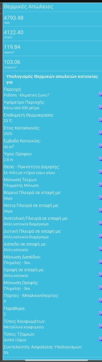

Τα μέγιστα BTU αποδίδονται σε πολύ ιδανικές συνθήκες.
Υπάρχουν πίνακες απόδοσης που πρέπει να ταυτίζονται με τις συνθήκες απωλειών που έχουν υπολογιστεί. Δηλαδή το ZSX αποδίδει πολύ λιγότερα από 6.8kW στους -8 της κλιματικής ζώνης Γ.

Υπολογισμένο με το εργαλείο που χρησιμοποιείτε εσείς (φυσικά επιλέγοντας μια ελληνική περιοχή με όσο το δυνατόν χαμηλότερες θερμοκρασίες τον χειμώνα), οι απώλειες βγαίνουν κάπου γύρω στα 4000 W...
Σίγουρα, οι κανόνες δόμησης εδώ είναι διαφορετικοί (π.χ. εγώ έχω εξωτερική μόνωση 10cm, σε σύγκριση με το μέγιστο που μπορεί να οριστεί στο δικό σας εργαλείο).
Θερμαίνω κανονικά με εσωτερική ρύθμιση τουλάχιστον 22°C (αυτή είναι περίπου η ρύθμιση μου όταν έξω έχει -10°C ή και χαμηλότερα), αλλά γενικά η απαίτηση είναι για 23–24°C.

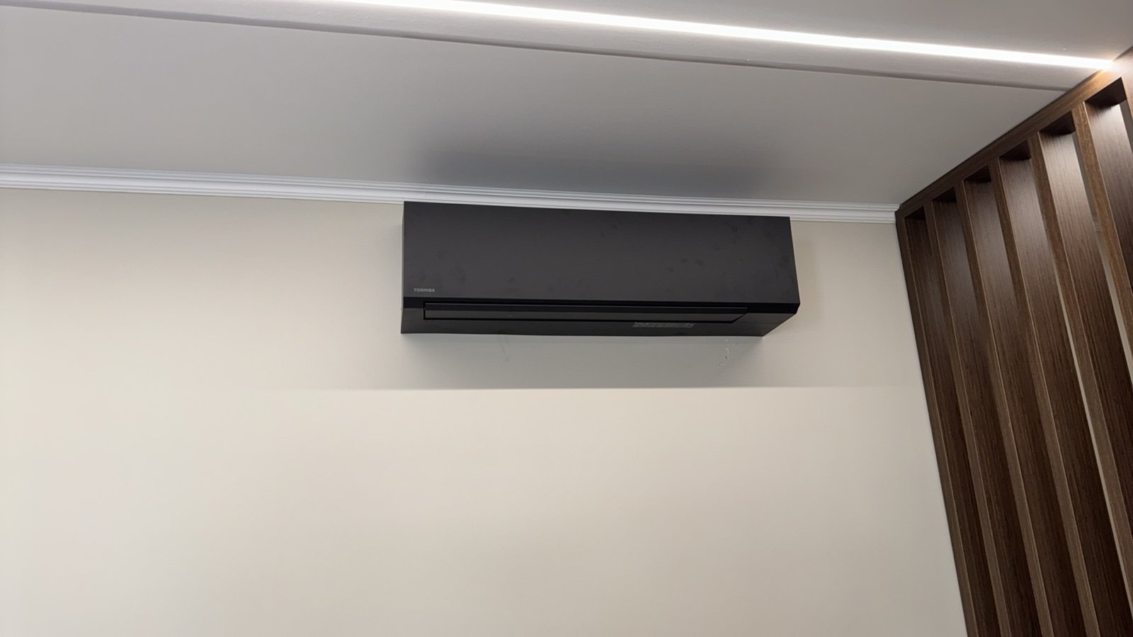

καλημέρα
μια που αναφέρθηκαν προτάσεις για 12άρια και 18άρια+, στο αντίστοιχο βουλγάρικο φόρουμ (όπου οι χειμώνες είναι πιο τραχείς) συνήθως προτείνουν 12άρια και σπανίως 18άρια ή μεγαλύτερα. Οι χώροι γύρω στα 30-40τμ. Επίσης μου κάνει εντύπωση ότι εκεί προτείνουν συνεχώς mhi και perfera ενώ όλα τα υπόλοιπα brands αντιμετωπίζονται αδιάφορα....επίσης κάποιοι χρήστες αναφέρουν ότι τα fujitsu παρουσιάζουν πολύ συχνά μια βλάβη στην τετράοδη (αν το καταλαβαίνω καλά) που οφείλεται σε κακή σχεδίαση. Αυτά. Όποιος θέλει μπορεί να περάσει μια βόλτα και από εκεί!
2 λεπτά πριν, amotida είπε
Το εργαλείο αυτό είναι αλήθεια πως είναι προσαρμοσμένο κατά ΚΕΝΑΚ και με βάση ελληνικά δεδομένα δόμησης.
Δεν νομίζω ότι μπορείς να το εφαρμόσεις για συνθήκες άλλων χωρών και ειδικά δεδομένα δόμησης άλλων χωρών. Έτσι όπως το βλέπω, με την αδράνεια που έχει ο χώρος σου και με τα κελύφη που έχει, το καταλαβαίνω γιατί μπορεί να σου φτάνει ένα 12ρι.
