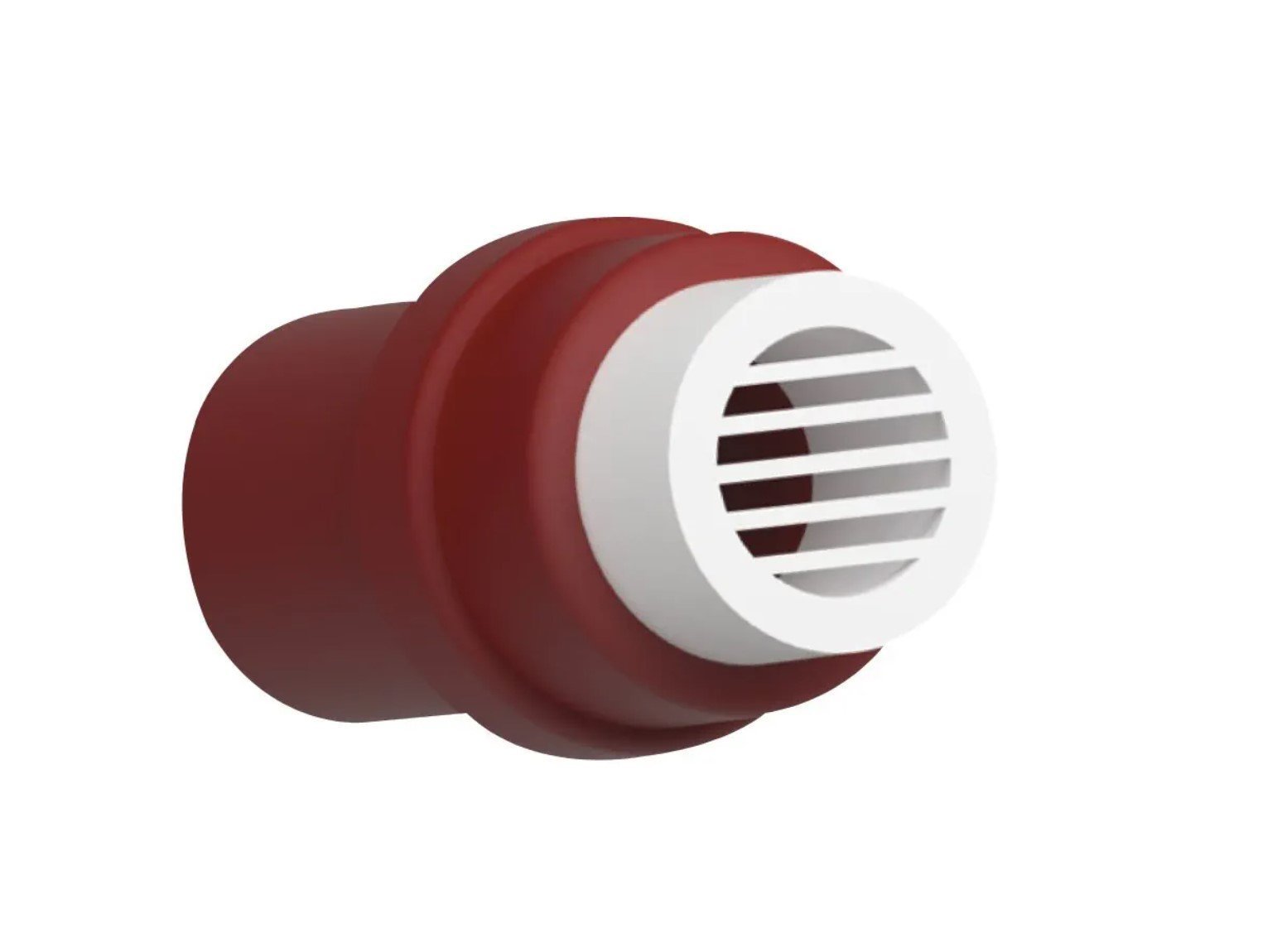

Witcher1st Δημοσ. 1 Ιουλίου Δημοσ. 1 Ιουλίου Ειδα σφηκα στο ιδιο ακριβως σημειο στην κουρτινα κατω απο το κλιματιστικο, με διαφορα μιας εβδομαδας. Οποτε μερικες αποριες : 1) Περα απο το σωληνα που σταζει το νερο, μπορει να μπει απο την εξωτερικη μοναδα; Δε βλεπω καποιο αλλο πιθανο σημειο. 2) Εαν και εφοσον μπαινει απο εξω και βγαινει απο το κλιματιστικο, απο που ακριβως βγαινει; Περιμετρικα αυτου ή απο μεσα, δλδ απο τις περσιδες που βγαινει ο αερας;

amotida Δημοσ. 1 Ιουλίου Δημοσ. 1 Ιουλίου (επεξεργασμένο) @Witcher1st Μπορεί να εισχωρήσει και μέσω του σωλήνα αποστράγγισης. Φτάνει μέσα από την τρύπα του δίσκου αποστράγγισης της εσωτερικής μονάδας και μετά μέσα στο σπίτι. Υπάρχουν ειδικές λύσεις ή μπορείς να κάνεις κάτι μόνος σου σε στιλ "φτιάξ’ το μόνος σου" (DIY). Για παράδειγμα, ένα κομμάτι σίτας για κουνούπια που το στερεώνεις κάπως στην άκρη του σωλήνα. Επεξ/σία 1 Ιουλίου από amotida
