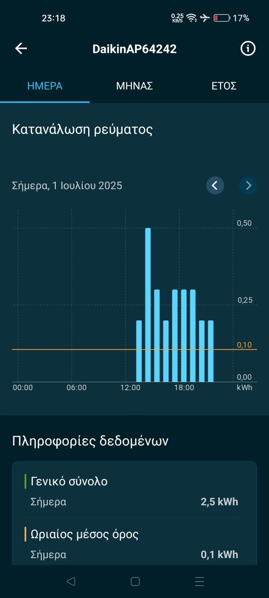

liakinen Δημοσ. 1 Ιουλίου Δημοσ. 1 Ιουλίου Από 13:30 μέχρι 22:00 με ζήτηση 26 και εξωτερική 35 (για αρκετές ώρες) μιας και ο ήλιος είναι από την πλευρά που ψύχει χώρο το κλιματιστικό. Ανεμιστήρας στο αυτόματο. 2
