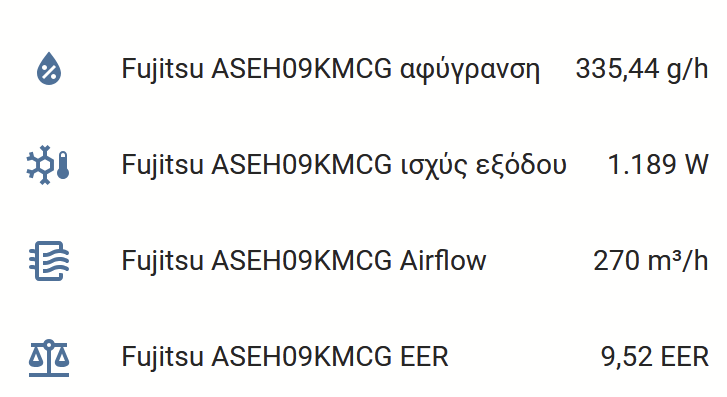

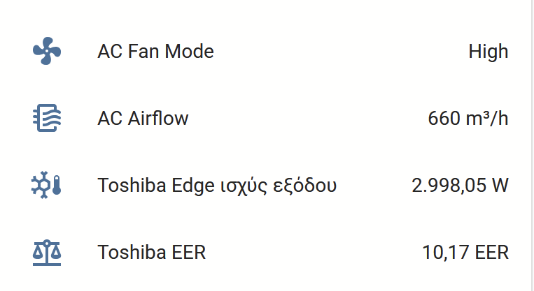

Tι ΕΕR και κυριως τι btu παιρνουν τα διαφορα μηχανηματα στην αφυγρανση?
Καλή ερώτηση. Tο ερώτημα αφορά τα κλιματιστικά που παίρνουν ρύθμιση θερμοκρασίας στην αφύγρανση ή και εκείνα που κάνουν μία ατέρμονη ψύξη με τον ανεμιστήρα στο quiet; Θες να σου στείλω κάποιες δειγματοληπτικές μετρήσεις σε σταθμισμένες συνθήκες από κάποια μοντέλα; Πχ εξωτερική 35 βαθμοί, εσωτερική 25 βαθμοί και ταχύτητα ανεμιστήρα στο auto (=quiet);
