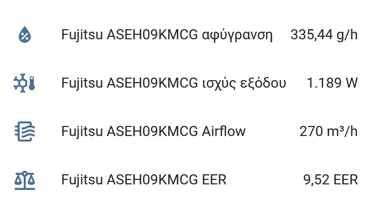

Ένας λόγος για τον οποίον εκτιμώ πολύ το Toshiba Edge έναντι άλλων είναι ότι παραμένει άκρως αποδοτικό όταν δουλεύει σκληρά και δεν περιμένει τις ιδανικές συνθήκες για να δείξει πόσο οικονομικό είναι. Εδώ μια σύγκριση με το Fujitsu ASEH09KMCG. Το Edge παράγει σχεδόν τριπλάσιο έργο διατηρώντας καλύτερο EER από το Fujitsu.

Δυστυχώς δεν μπορώ να σου απαντήσω με ακρίβεια για το Yukai. Θα σου πω για το Seiya που έχω και είναι το προηγούμενο μοντέλο. Σε 7 ώρες λειτουργίας χτες βράδυ στην αφύγρανση το Fujitsu ASEH09KMCG έκαψε 0,9kw/h σε 14τμ και το Seiya έκαψε 1,16 kw/h σε 18τμ. Μέση εξωτερική 28 βαθμοί.

Το Yukai ίσως να είναι καλύτερο από το Seiya από πλευράς απόδοσης. Τα αποτελέσματα πάντως ήταν εντελώς συγκρίσιμα, αν και ακόμα δεν έχω καταφέρει να μετρήσω EER στο Seiya. Κατά τ' άλλα νομίζω ότι τα Toshiba είναι πιο αποδοτικά στην αυξημένη παροχή αέρα, ενώ το ASEH09KMCG είναι πιο αποδοτικό στις δύο χαμηλότερες σκάλες.
Για στάσου λίγο να δω αν το καταλαβαίνω σωστά... Το Fujitsu KM09 σε λειτουργία DRY δουλεύει σταθερά γύρω στα 120W και παρ' όλα αυτά καταφέρνει να κάνει και υγροποίηση στον εναλλάκτη; Πολύ καλά !
Σε τι θερμοκρασία το είχες ρυθμίσει στη DRY λειτουργία;

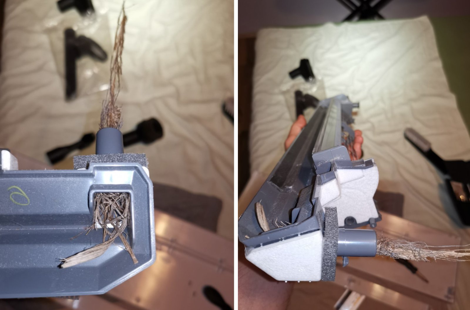

Από την εξωτερική μονάδα;  Όχι, δεν γίνεται. Αν η τρύπα στον τοίχο (από όπου περνάνε οι σωλήνες) είναι καλά σφραγισμένη, το μοναδικό σημείο που μπορεί να μπουν έντομα (και να έχει σχέση με το κλιματιστικό) είναι ο σωλήνας αποστράγγισης.
Αν έχουν ήδη φτιάξει φωλιά μέσα στον σωλήνα, δύσκολο να το καταλάβεις τώρα, κανείς δεν μπορεί να μαντέψει . Μήπως γίνεται κάποια προληπτική καθαριότητα με κάποιο προϊόν; Ο @Klausx ίσως ξέρει.

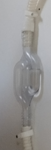

Και όσον αφορά με τι "κροκόδειλους" μπορεί να βρεθεί κανείς αντιμέτωπος εκεί μέσα (αν δεν υπάρχει καμία προστασία)... ορίστε, ένα παράδειγμα στη φωτογραφία.
Ναιιι... πολύ καλή και αυτή η λύση!
Τι μπηκε μεσα; Δεν καταλαβαινω.

Και δεν περνάει τίποτα, ούτε μυρωδιές κτλ.
Αυτο τι ακριβως ειναι;

Ξεραμένα χόρτα, ποιος ξέρει από πού... Αυτός που μου έστειλε τις φωτογραφίες είπε ότι είχε βουλώσει ο σωλήνας συμπυκνωμάτων, τον καθάρισε με κάποιο καλώδιο, και όταν το τράβηξε, έβγαλε κάτι ξερόχορτα... και μαζί και μια σφήκα! Κανονικό οικοσύστημα μέσα στο σωλήνα δηλαδή.
Το είχα σε ζητούμενη 23,5 για να έχω στο κρεβάτι του παιδιού 25,5 βαθμούς. Στην αφύγρανση έχω παρατηρήσει ότι πρέπει να το ρυθμίζεις πιο χαμηλά απ' ό,τι θα το ρύθμιζες στην ψύξη για να έχει την ίδια θερμοκρασία το δωμάτιο. Αυτό που κάνει στην αφύγρανση είναι να αυξάνει τον λόγο latent/sensible capacity, δίνοντας προτεραιότητα στο να κάνει αφύγρανση (latent capacity) και όχι να μειώνει την θερμοκρασία (sensible capacity). Οπότε όλα τα 120 watt τα δίνει σχεδόν για αφύγρανση. Αλλά δεν ξέρω πώς το κάνει. Εντυπωσιακό αν μη τι άλλο. Γενικά είμαι πολύ ευχαριστημένος με τις αλλαγές που έχω κάνει στα κλιματιστικά μου τον τελευταίο χρόνο. Το ένα καλύτερο από το άλλο.
