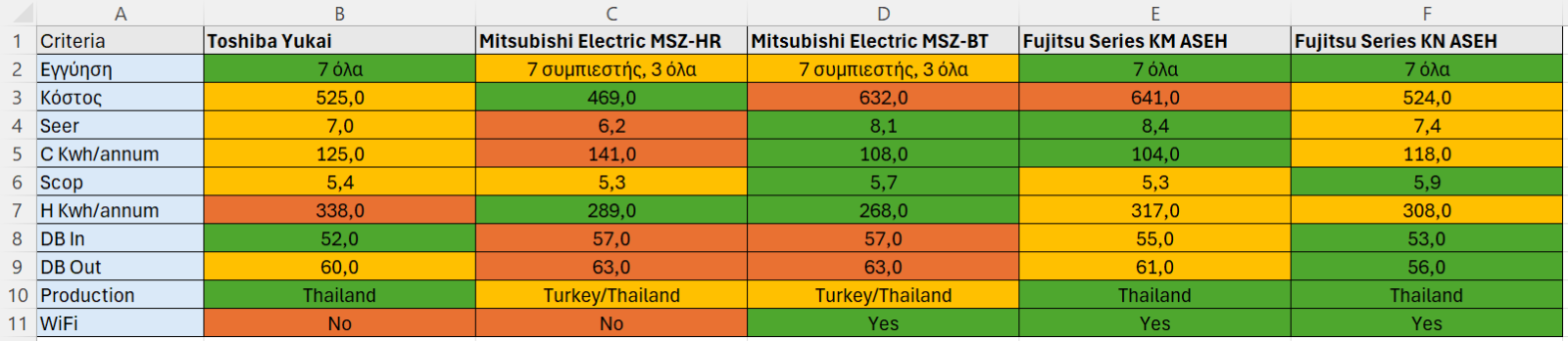

eclipse24 Δημοσ. 2 Ιουλίου Δημοσ. 2 Ιουλίου (επεξεργασμένο) Παιδιά μετά από μπόλικο διάβασμα είμαι σε αρκετά δύσκολο δίλημμα. Ψάχνω για 9άρι για υπνοδωμάτιο, γύρω στα 500-600, κάτι που να είναι οικονομικό και καλή κατασκευή για να αντέξει χρόνια. Κυρίως ψύξη, αλλά και θέρμανση σε καμιά δύσκολη μέρα. Toshiba Yukai Mitsubishi Electric MSZ-HR Mitsubishi Electric MSZ-BT Fujitsu Series KM ASEH Fujitsu Series KN ASEH Fujitsu Series KP ASYG Μπορείτε να με βοηθήσετε να κάνω narrow down τις επιλογές? Τι θα διαλέγατε οι έμπειροι της ομάδας; Thanks alot. Επεξ/σία 2 Ιουλίου από eclipse24

eclipse24 Δημοσ. 3 Ιουλίου Δημοσ. 3 Ιουλίου 1 λεπτό πριν, MARIOSNURSE είπε Με σειρά: 2, 1, 4. Δες και το https://www.skroutz.gr/s/40699958/Daikin-Siesta-ATXC-D-Klimatistiko-Inverter-9000-BTU-A-A.html#shops Ευχαριστώ για το feedback! Μία ερώτηση που προέκυψε σχετικά με αυτά. Παρατηρώ ότι το Fujitsu Series KN ASEH, είναι σε ίδια τιμή πρακτικά με το Toshiba Yukai, αλλά το Fujitsu έχει καλύτερα seer/scop (7.4 vs 7 και 5.9 vs 5.4), καλύτερη κατανάλωση (kwh/annum) σε ψύξη και θέρμανση και πιο χαμηλά decibel. Υπάρχει κάποιο σκεπτικό με το οποίο προτιμάται το Yukai; Είναι γενικώς καλύτερες κατασκευές τα Toshiba; 4 λεπτά πριν, liakjim είπε Το 4. Thanks για την απάντηση επίσης! Παραθέτω παρακάτω και ένα χαζοπινακάκι που έχω φτιάξει μπας και καταφέρω να καταλήξω: Βλέπω ότι το KM ASEH είναι γύρω στα 120 ευρώ πάνω από το KN ASEH. Αξίζει αυτό το 120άρι έξτρα; Αν ναι, γιατί; είναι θέμα κατασκευής του συγκεκριμένου μοντέλου; 1
MARIOSNURSE Δημοσ. 3 Ιουλίου Δημοσ. 3 Ιουλίου 42 λεπτά πριν, eclipse24 είπε Ευχαριστώ για το feedback! Μία ερώτηση που προέκυψε σχετικά με αυτά. Παρατηρώ ότι το Fujitsu Series KN ASEH, είναι σε ίδια τιμή πρακτικά με το Toshiba Yukai, αλλά το Fujitsu έχει καλύτερα seer/scop (7.4 vs 7 και 5.9 vs 5.4), καλύτερη κατανάλωση (kwh/annum) σε ψύξη και θέρμανση και πιο χαμηλά decibel. Υπάρχει κάποιο σκεπτικό με το οποίο προτιμάται το Yukai; Είναι γενικώς καλύτερες κατασκευές τα Toshiba; Thanks για την απάντηση επίσης! Παραθέτω παρακάτω και ένα χαζοπινακάκι που έχω φτιάξει μπας και καταφέρω να καταλήξω: Βλέπω ότι το KM ASEH είναι γύρω στα 120 ευρώ πάνω από το KN ASEH. Αξίζει αυτό το 120άρι έξτρα; Αν ναι, γιατί; είναι θέμα κατασκευής του συγκεκριμένου μοντέλου; Εγώ θα έπαιρνα αυτό με 594+99 για 10 έτη εγγύηση=693, τελική τιμή και θα ηρεμούσα 10 χρόνια. Το έχω βάλει σε συγγενή και πραγματικά βρήκε την ηρεμία του. Ως inverter πάει πολύ χαμηλά σε κατανάλωση. https://www.skroutz.gr/s/40699958/Daikin-Siesta-ATXC-D-Klimatistiko-Inverter-9000-BTU-A-A.html#shops Προφανώς και τα άλλα είναι αξιόλογα. Εγώ στα πρότεινα με βάση τη συνολική εικόνα (κατανάλωση, σχόλια εδώ κλπ).
