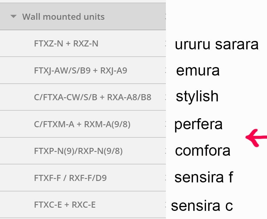

Στους καταλόγους τους, οι σειρές τοποθετούνται ως εξής — ξεκινώντας από την πιο premium και καταλήγοντας στην πιο οικονομική:
Και το νέο FTXD-A/RXD-A τοποθετείται, λογικά, εκεί που έβαλα το κόκκινο βελάκι.
Επεξ/σία από amotida
44 λεπτά πριν, amotida είπε
Καλά το σκέφτεσαι, αλλά στους καταλόγους παίζει και το marketing.
Η σειρά που έβαλα είναι βάσει απόδοσης της μονάδας.
