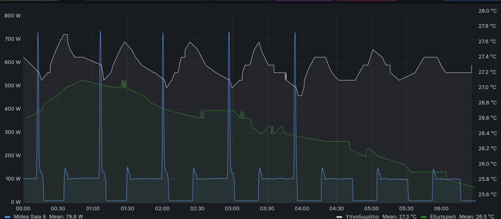

Καλημέρα.
Δίνω μια πρώτη γεύση τρόπου λειτουργίας του Midea Gaia 9.
Είμαι ακόμα σε περίοδο δοκιμών αλλά επειδή έχω πρόβλημα με τον server του Home Assistant δε μπορώ να βάλω και πολλά πράγματα... Ψαχνομαι για καινούργιο server και δε ξέρω και τι να πάρω.
Με την πρώτη ευκαιρία θα γράψω εντυπώσεις ...
Το διάγραμμα που ακολουθεί είναι σημερινό...
Ζήτηση 27.5 με Follow me και κλειστή την πόρτα σε υπνοδωμάτιο 15τμ περίπου.
ζήτηση 27,5 με εξωτερική 26,5? Δεν νομίζω ότι είναι αντιπροσωπευτικό δείγμα. Να το δούμε με εξωτερική >35?
