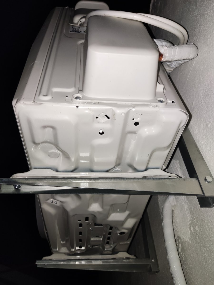

Ήρθαν σήμερα 3 άτομα για μια πιο γρήγορη εγκατάσταση MIDEA AIR GREEN-12HRFN8 12.000 BTU μέσω δωρεάν εγκατάστασεις public επειδή έχουν λεεί πάρα πολλές εγκαταστάσεις. Εξάρχεις τους "παρακάλεσα" να μου βάλουν αντλία κενού, σωστές αποστάσεις και κουλούρα από πίσω τουλάχιστων 3 μέτρα. Ζήτησα και αποχέτευση στην εξωτερική μονάδα που εν τέλει δεν βάλανε.  Είμαι σε γενικά πλαίσια ευχαριστημένως από την εγκατάσταση εκτός όμως στο κομμάτι της "αντλίας κενού" επειδή για κανά 10 λέπτο δεν είμουν έξω αλλά μέσα με 1 από τους 3 και κοιτούσαμε τι θα κάνουμε με το ρεύμα. Πριν από αυτό, είχα ρωτήσει τον ψυκτικό που έκανε την περισσότερη δουλειά αν θα μου βάλει σίγουρα αντλία κενού και μου είπε "όλα τα προβλεπόμενα θα σου τα  κάνουμε μην αγχώνεσαι καθόλου θα βγεί 100% σωστά το αποτέλεσμα" λέω οκ. Έπειτα στον μέσα όπως κοιτούσαμε για το ρεύμα και τον ρωτάω "ρε συ, αντλία κενού στης εγκατάστασεις που κάνετε βάζεται εσείς; από περιέργια ρωτάω" (αυτός δεν με είχε ακούσει ότι ζήτησα αντλία κενού από τους άλλους 2 και μου απάντησε "Όχι δεν βάζουμε εμείς" και του λέω "Μα γιατί; είναι πολύ σημαντικό για σωστό κύκλωμα το έχω συζητήσει με άτομα που έχουν μεγάλη γνώση και το έχω ψάξει και ο ίδιος" και μου κάνει "Αυτοί είναι άχρηστοι χαχαχαχ σε καινούργια AC έχει ήδη εφαρμοστεί από το εργοστάσιο και δεν είναι ανάγκη να μπει αντλία κενού" και σκέφτομαι αμάν, την έκατσα τώρα. βρίσκω δικαιολογία να βγω έξω να πάω στους άλλους πιάνω τον 1 και του λέω "Χ, σε παρακαλώ πολύ βάλτε μου αντλία κενού, όπως είπαμε" και μου κάνει μόλις τώρα αυτό έκανε ο Χ + μανόμετρο κτλπ μην αγχώνεσαι τελειώσαμε κιόλας. Ζήτημα να ήταν εδώ 20 με 25 λεπτά για όλη την εγκατάσταση. Πάω στον άλλον και του λέω "Ρε συ Χ, αντλία κενού μου έβαλες;" και μου λεεί "ναι, μην ανησυχείς φεύγουμε κιόλας".
Τώρα τι να πιστέψω;;; ο άλλος μέσα είπε ότι είπε και εγώ την αντλία ΔΕΝ την είδα να την κουβαλάνε. Νομίζω πως θα φενόταν επειδή είναι τίγκα στα λάστιχα και είναι μοτέρ. Στο 1ο λεπτό που έκατσα μέσα με τον άλλον για τον ρεύμα, ακόμα άκουγα τον έξω να τρυπάει τον τοίχο για της βάσης, πότε πρόλαβε για την αντλία;;; Γιατί νιώθω ότι μου είπαν ψέματα επειδή και εκείνη πιστεύουν ότι πιστεύει ο 3ος; τώρα μετανιώνω που δεν έκατσα έξω δεν ήξερα ότι θα υπάρξει περίπλοκο ζήτημα με το ρεύμα.
Υπάρχει κάποιος τρόπος να ελέγξω αν μπήκε αντλία κενού; η αλήθεια δεν είχα ποτέ μου κλιματιστικό και δεν ξέρω. Για παράδειγμα βγάζει αρκετό παγωμένο αερά αλλά το έχω βάλει πχ στο 24 και το σπίτι κυμαίνετε στα 26-26,2 με εξωτερική 26C (τώρα) ενώ το AC δουλέυει ήδη 2 ώρες me target 24. Συνολική κατανάλωση σήμερα από της 11:30 το πρωί μέχρι τώρα 12:13 αν εμπιστευώ το SmartHome App της Midea είναι 5,8 kWh (μπορεί όμως εδώ η κατανάλωση να είναι πλασματικοί και όχι από sensora αν κάποιος έχει Midea ας ενημερώσει).
Παρακάτω φωτογραφίες της εξωτερικής μονάδας (προσπαθήσανε να καρφώσουν την εσωτερική αποχετεύση στον τοίχο αλλά αυτός δεν τρυπιέτε εύκολα και το παρατήσανε λόγω βιασύνης):

Όχι, δεν μπορείς να ξέρεις αν έβαλαν ή όχι παρά μόνο αν την είδες με τα μάτια σου. Προσωπικά ήμουν από πάνω να δω και πόσο κενό έπιασε σε πίεση.
Δες εδώ να δεις πως μοιάζουν.
Σαν εγκατάσταση θα ήθελα πιο μεγάλες βάσεις ώστε να έχει πιο μεγάλη απόσταση από τον τοίχο αλλά δεν βλέπω κάτι περίεργο αν εξαιρέσεις την τεμπελιά τους να βάλουν ένα ταφ και μια αποχέτευση για να μην τρέχουν τα νερά όπου να ΄ναι.
Και γενικό: στα παπάκια σας αν βιάζονται. Ή θα το βάλουν σωστά ή δεν φεύγουν. Και ότι στραβό αναφορά επί τόπου στο κατάστημα. Εσείς είστε οι πελάτες.

Άρα δεν υπάρχει κάτι να κάνω; αν τους πάρω τηλέφωνο θα μου πουν "Ρε αδερφέ, σου είπαμε ότι βάλαμε, τι φάση;". Αν έλεγχα την θερμοκρασία που βγάζει η εσωτερική μονάδα δεν θα βοηθούσε στο να καταλάβω έτσι;
Επίσεις την εσωτερική τρύπα είναι σημαντικό να την κλείσουν; γιατί είμαι αρκετά σίγουρος ότι δεν κλείστηκε αυτή ενώ η εξωτερική όπως φαίνετε και στης φώτο κανονικά. Πχ φαντάζομαι πως θα δημιουργούσε θέμα στον sensora εσωτερικής θερμοκρασίας αλλά στο application Smart Home της Midea βλέπω 25,3C και σε ένα ψηφιακό θερμόμετρο 25,7C άρα μάλλον είμαι κομπλέ βραδυνές ώρες.
3 λεπτά πριν, XghosT7 είπε
Μπορείς να κάνεις έλεγχο με θερμοκρασίες αλλά καλύτερα να περιμένεις τον χειμώνα που είναι πιο απλό το πράγμα (στη ψύξη μπλέκει και η αφύγρανση στις εξισώσεις) αν και στα χαρακτηριστικά του βλέπω ότι δεν αναγράφεται η παροχή της εσωτερικής μονάδας οπότε θέλει ψάξιμο σε site του εξωτερικού.
Καλό θα ήταν να κλείσει η εσωτερική τρύπα.
Δεν μπορείς να κάνεις κάτι τώρα που μιλάμε οπότε προς το παρόν δες το πως πάει και θεώρησε ότι μάλλον όλα θα πάνε καλά. Βάλε και την αποχέτευση αν χρειάζεται για να μη στα κάνει λίμπα.

Επειδή δεν ήξερα και εγώ δεν ανέφερα ποτέ για αντλία κενού στα άτομα που ήρθαν για εγκατάσταση και το έμαθα τώρα λίγες μέρες μετά. Αντλία κενού δεν μου έβαλαν γιατί δεν είδα να έχουν. Τι κάνω τώρα να ανησυχώ; Να πάρω άλλο τεχνικό για να έρθει να το κάνει; Τι πρόβλημα μπορεί/θα δημιουργήσει αν το αφήσω έτσι τώρα. Πραγματικά ξενέρωσα που δεν το είχα δει πριν έρθουν να ξέρω να το ζητήσω. Τι να κάνω τώρα;
6 λεπτά πριν, souvlakomanis είπε
Καλησπέρα,
Κανονικά θέλει ανάκτηση το φρέον σε φιάλη για πέταμα, νέο καλό κενό, νέο φρέον με ζύγισμα. Άτομο που ξέρει εδώ μέσα έχει πει ότι και να φωνάξεις κάποιον να στο κάνει, μπορεί να σε ξεγελάσει βάζοντας μέσα φρέον που έχει ανακτήσει από αλλού οπότε δεν ξέρεις τι βάζει. Μόνο αν είναι κάποιος απόλυτα έμπιστος/φίλος κτλ. Οπότε ή το αφήνεις έτσι και θεωρείς ότι η εκδίωξη που κάνουν έκανε (ικανοποιητική) δουλειά και το ξεχνάς ή το κυνηγάς αν είναι αλυσίδα (εκεί μάλλον θα βρεις το δίκιο σου) ή παίρνεις τον μάστορα που το έβαλε και λες την ανησυχία σου με φυσικά αβέβαιο αποτέλεσμα ή φέρνεις κάποιον που ξέρεις.

Οκ ευχαριστώ για την απάντηση. Αν το αφήσω έτσι το χειρότερο σενάριο πιο είναι; Πχ παίζει στον χρόνο πάνω να χαλάσει;

Άλλα 2 που παρατηρώ, που μπορεί να είναι φυσιολογικά:
(1): Ένας ήχος τύπου ηλεκτρικού βουίσματος / θορύβου από την εξωτερική μονάδα, είναι φυσιολογικό αυτό; βίντεο παρακάτω
(2): Αρκετή συμπήκνωση νερού στους σωλήνες και στο κάτω μέρος του μηχανήματος, στο ίδιο βίντεο με τον ηλεκτρικό ήχο το δείχνω και στην φωοτογραφία είναι το κάτω μέρος της μονάδας.

Όλα φυσιολογικά.
