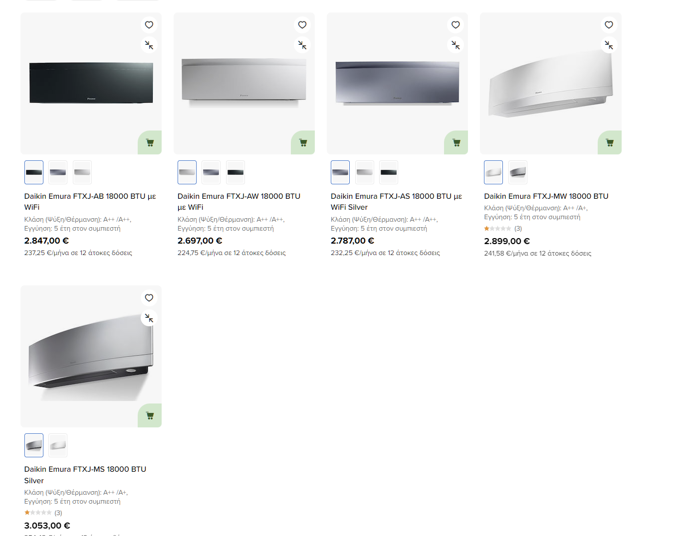

amotida Δημοσ. 4 Ιουλίου Δημοσ. 4 Ιουλίου 17 hours ago, cmaniac said: Καλά το σκέφτεσαι, αλλά στους καταλόγους παίζει και το marketing. Η σειρά που έβαλα είναι βάσει απόδοσης της μονάδας. Καταλαβαίνω τι εννοείς, η λογική της κατάταξης βάσει απόδοσης είναι θεμιτή. Για να μην τους αδικήσουμε εντελώς όμως, ας προσθέσω κι εγώ ένα λόγο υπέρ του κατασκευαστή..(📜 Σεντόνι alert, Spoiler παρακάτω 👇) Spoiler Με την πιο πρόσφατη έκδοση του Perfera (FTXM-A/RXM-A), βλέπουμε σε κάποιες τιμές όπως SEER/SCOP ότι είναι οριακά μπροστά. Τίποτα δραματικό, ναι , αλλά βγάζει νόημα, αφού η Daikin δεν ανανεώνει όλες τις σειρές ταυτόχρονα. Το προηγούμενο Perfera (FTXM-R/RXM-R) ήταν πολύ κοντά σε specs, όμως και εκείνη την περίοδο οι Emura και Stylish ξεχώριζαν όχι μόνο σε τεχνικές επιδόσεις (που ήταν τουλάχιστον ίσες, αν όχι καλύτερες), αλλά κυρίως σαν σχεδιαστικές σειρές. Ακόμα και σήμερα, η Perfera θεωρείται ως μεσαία σειρά, ενώ Emura και Stylish έχουν πιο premium χαρακτήρα. Για να το κάνουμε πιο απτό, να αναφέρουμε ότι το Emura (FTXJ) έχει βραβευμένο σχεδιασμό και διατίθεται σε λευκό ματ, μαύρο ματ και ασημί, είναι από τα πιο designάτα μοντέλα της Daikin. Το Stylish (FTXA) είναι η πιο compact μονάδα της εταιρείας, με βάθος μόλις 189mm, επίσης με βραβευμένο design και διαθέσιμο σε διάφορα χρώματα. Το Perfera, από την άλλη, έχει πιο απλό σχεδιασμό που κινείται στη λογική των πιο οικονομικών σειρών. Μερικοί το λένε και άνοστο, άχαρο… εγώ θα έλεγα ότι είναι παραλίγο άσχημο. Εντάξει, γούστα είναι αυτά! (Θα μου πεις τώρα, περί ορέξεως κολοκυθόπιτα ή όπως λέμε συχνά, η ομορφιά βρίσκεται στα μάτια αυτού που την κοιτάζει ...και σύμφωνοι. Είναι υποκειμενική. Αλλά πολλοί κοιτούν και το design όταν επιλέγουν μοντέλο. Δεν είναι τυχαίο πως οι κατασκευαστές "χτίζουν" τις σειρές τους και με βάση αυτό το στοιχείο. Μην ξεχνάμε και την κλασική περίπτωση KE series της Fujitsu, ξέρεις, όπου τα τεχνικά δεδομένα παραδόθηκαν άμαχα στον βωμό του premium design). Προσωπικά, δεν δίνω μία για το design της Daikin, ακόμη κι αν επικαλούνται βραβεία και Red Dot και κάτι ανάλογα. Δε μου αρέσει και τέλος. Ίσως να πω ότι το Stylish κάπως παλεύει, αλλά κι εκεί έχω τις επιφυλάξεις μου. Όλο αυτό το σύστημα με τα μοτεράκια που σηκώνουν το μπροστινό καπάκι… Αν χαλάσει, έχεις έξτρα πονοκέφαλο και κόστος. (Sorry...ξέρω ότι έχεις και εσύ MHI με τέτοια πράγματα) Άλλες λεπτομέρειες που κάνουν τη διαφορά και δίνουν έξτρα πόντους σε Emura/Stylish είναι επίσης το Intelligent Thermal Sensor (σκανάρει θερμοκρασίες από επιφάνειες -τοίχους, πατώματα, παράθυρα- και προσαρμόζει ανάλογα τη ροή του αέρα, ώστε η θερμοκρασία να κατανέμεται πιο ομοιόμορφα στον χώρο... ή ακόμα το Coanda Effect (που παίζει και στην ψύξη και στη θέρμανση). Με λίγα λόγια, ναι, το Perfera μπορεί να δίνει ένα κλικ παραπάνω σε κάποιες αποδόσεις, αλλά Emura/Stylish πάνε το παιχνίδι πιο μακριά σε θέμα άνεσης, στυλ και συνολικής εμπειρίας χρήσης. Υ.Γ.: Αυτό που αρχίζει να μου αρέσει πολύ στη Daikin: Αν μέχρι πρόσφατα κυκλοφορούσε η άποψη ότι τα "πραγματικά" Daikin ξεκινούν από τη σειρά Perfera (και με αφορμή τη συζήτηση για το νέο μοντέλο Comfora Plus που δηλώνει εξαιρετικά νούμερα σε απόδοση), φαίνεται πως η Daikin έχει ήδη αλλάξει τακτική. Αυτή τη στιγμή έχει τα περισσότερα διαφορετικά μοντέλα τοίχου (wall-mounted) με ενεργειακή κλάση A+++ ( 5), από όλους τους κατασκευαστές. Τα μοντέλα που είναι "βελτιστοποιημένα για θέρμανση" ούτε καν τα βάζουμε στη συζήτηση. Και όλες αυτές τις σειρές τις τοποθετεί διαφοροποιώντας τις μόνο μέσα από design, επιλογές, τεχνολογίες και δυνατότητες. 3
Arkin Δημοσ. 4 Ιουλίου Δημοσ. 4 Ιουλίου To emura ειναι πανεμορφο απλα οχι κατι τρελο στα specs για τοσα χρηματα που κοστιζει ενω το perfera νομιζω εχει παρομοια χαρακτηριστικα στα cop seer απλα οχι τοσο ιδιαιτερο σαν design. Κοντα 3000αρικα καλυτερα να πας σε sahara να παρεις το απολυτο σε αποδοση.
amotida Δημοσ. 4 Ιουλίου Δημοσ. 4 Ιουλίου 44 minutes ago, Arkin said: To emura ειναι πανεμορφο απλα οχι κατι τρελο στα specs για τοσα χρηματα που κοστιζει ενω το perfera νομιζω εχει παρομοια χαρακτηριστικα στα cop seer απλα οχι τοσο ιδιαιτερο σαν design. Κοντα 3000αρικα καλυτερα να πας σε sahara να παρεις το απολυτο σε αποδοση. Ξέρεις… είναι λίγο σαν τα αυτοκίνητα. Οι επιδόσεις, για πολλούς, περνάνε σε δεύτερη μοίρα μπροστά στο πώς δείχνει ένα μοντέλο. Δύο μοντέλα του ίδιου κατασκευαστή μπορεί να έχουν παρόμοια specs, αλλά να διαφέρουν τρελά σε design και τιμή... σαν να συγκρίνεις ένα VW Arteon με ένα Passat, ίδια μηχανικά, άλλο στυλ, άλλη αίσθηση. Όσο για το Ururu Sarara, όταν έψαχνα κάτι δυνατό για το σπίτι μου, το είχα στη λίστα. Το έβγαλα όμως γρήγορα για διάφορους λόγους ... ένας απ’ αυτούς ήταν ότι μου έδινε την αίσθηση πως θα βάλω… μπαλκόνι στον τοίχο!
Arkin Δημοσ. 4 Ιουλίου Δημοσ. 4 Ιουλίου Μόλις τώρα, amotida είπε Ξέρεις… είναι λίγο σαν τα αυτοκίνητα. Οι επιδόσεις, για πολλούς, περνάνε σε δεύτερη μοίρα μπροστά στο πώς δείχνει ένα μοντέλο. Δύο μοντέλα του ίδιου κατασκευαστή μπορεί να έχουν παρόμοια specs, αλλά να διαφέρουν τρελά σε design και τιμή... σαν να συγκρίνεις ένα VW Arteon με ένα Passat, ίδια μηχανικά, άλλο στυλ, άλλη αίσθηση. Όσο για το Ururu Sarara, όταν έψαχνα κάτι δυνατό για το σπίτι μου, το είχα στη λίστα. Το έβγαλα όμως γρήγορα για διάφορους λόγους ... ένας απ’ αυτούς ήταν ότι μου έδινε την αίσθηση πως θα βάλω… μπαλκόνι στον τοίχο! Ε ενταξει τωρα μιλαμε ομως για ενα κλιματιστικο οχι για αμαξι η για κατι που θα σε νοιαξει η ομορφια. Το τελευταιο δηλαδη πρεπει να ειναι το design οταν μιλαμε για ενα κλιματιστικο εκτος αν μπει σε κανα μουσειο η σε lux καταστημα που τους ενδιαφερει απλα το φαινεσθαι και τιποτα αλλο.
