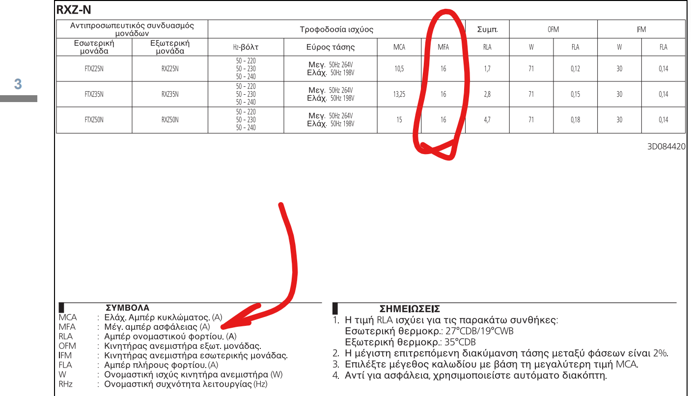

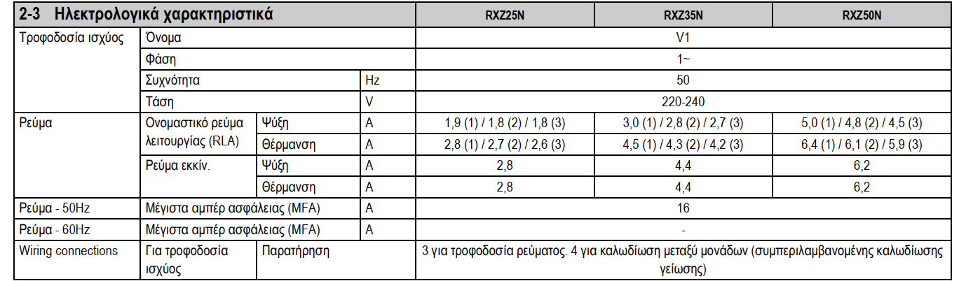

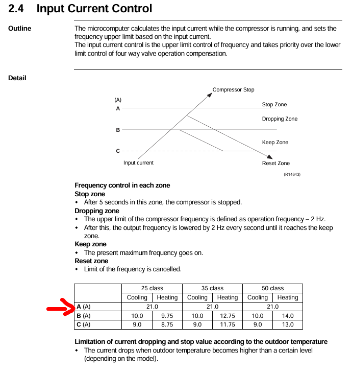

Το κακό είναι οτι το Ururu δεν μπαίνει σε πρίζα. Οι Schuko έχουν οριο 16A και το Ururu κλείνει στα 21A βάσει λογισμικού.
Το πιο εύκολο είναι το sonoff που σου χε πει ο liakjim.
Δεν ήξερα ότι υπάρχει το όριο των 16A στις σουκο πρίζες. Νόμιζα ότι αν στην γραμμή υπάρχει αγωγός υψηλής διατομής δεν παίζει ρόλο η πρίζα.
Το 2.5ρι καλώδιο έχει όριο 16A βάσει κανονισμού.
Το ακριβώς επόμενο 4ρι δεν χωράει στους ακροδέκτες των περισσότερων πριζών. Μάντεψε γιατί.
Φτάνει η 16άρα γραμμή
Ευχαριστώ για την πληροφορία. Το ίδιο ισχύει και για τις πρίζες με καπάκι οι οποίες εξέχουν αρκετά από τον τοίχο? Ας πούμε οι "βιομηχανικού" ή "βαρέως" τύπου.
Όι:

Εκείνο που με προβληματίζει είναι αυτό -- μπορεί να αφήσει να περάσουν μέχρι 21A, πράγμα που θα ψήσει εύκολα ό,τι είναι σε σειρά με το μηχάνημα (αν δεν πέσει η ασφάλεια πρώτα).
Για όλες τις μονοφασικές σουκο αυτό είναι το όριο.
Υπάρχουν τριφασικές πρίζες που έχουν τελείως άλλες χρήσεις και τελείως άλλους συνδέσμους που δεν είναι του παρόντος.

ΥΓ Το asyg24kmta το έχω δει μέγιστο 12.6Α

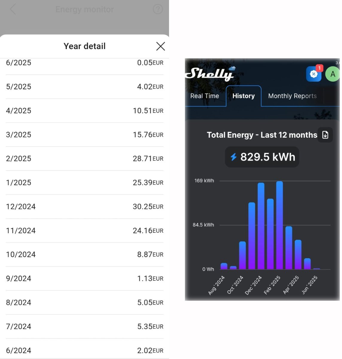

Και μιας και το ’φερε η κουβέντα, ας καυχηθώ κι εγώ λίγο για τα πραγματικά χαμηλά κόστη που είχα, θερμαίνοντας έναν χώρο περίπου 55 τ.μ., σε έναν χειμώνα που σίγουρα ήταν πιο βαρύς από τον δικό σας εκεί. Το κλιματιστικό χρησιμοποιείται κυρίως για θέρμανση, οι ανάγκες για ψύξη το καλοκαίρι είναι σχεδόν ανύπαρκτες (το δουλεύω σποραδικά μόνο σε DRY).
Η πρώτη φωτογραφία δείχνει τα κόστη όπως τα υπολόγισε η εφαρμογή του AC για τους τελευταίους 12 μήνες. Όμως ο πραγματικός καταναλωμένος όγκος (μετρημένος με Shelly) ήταν λίγο μικρότερος: 829,5 kWh σε 12 μήνες. Αυτό, με βάση το προηγούμενο συμβόλαιό μου (με τελική τιμή 0,17 €/kWh), μου κόστισε μόλις 141 ευρώ για όλο το χρόνο!
Με τέτοια νούμερα, δύσκολα θα κάνω απόσβεση της διαφοράς τιμής αν είχα πάρει ένα πιο φτηνό AC 😄
Αλλά τώρα που το νέο συμβόλαιο με τον (ακόμα φθηνότερο από όλους) πάροχο ρεύματος μου ανεβάζει την τιμή στα ~0,22 €/kWh (και ποιος ξέρει πού θα φτάσει στο μέλλον), αν αντέξει το AC τουλάχιστον 10 χρόνια, ελπίζω τελικά να κάνω την απόσβεση των πιθανών διαφορών. Στο μεταξύ, έχω στον τοίχο μια μονάδα που προσωπικά τη βρίσκω όμορφη (το λέω αυτό και στο πλαίσιο της κουβέντας μας για design κ.λπ.), είναι πολύ καλή στη λειτουργία αφύγρανσης και διαθέτει (θεωρητικά τουλάχιστον) μία από τις καλύτερες τεχνολογίες που υπάρχουν σήμερα για καθαρισμό αέρα και εξουδετέρωση ιών/βακτηρίων.

Βλέποντας την τιμή της kwh σε συνδυασμό με την μηνιαία επιβάρυνση του λογαριασμού λόγω θέρμανσης και κάνοντας έναν πρόχειρο υπολογισμό, υποθέτω ότι εκτός από πολύ αποδοτικό κλιματιστικό έχεις και πολύ χαμηλές απώλειες στον χώρο σου. Και μάλιστα σε κλιματική ζώνη σαφώς πιο ψυχρή από την μέση ελληνική.
