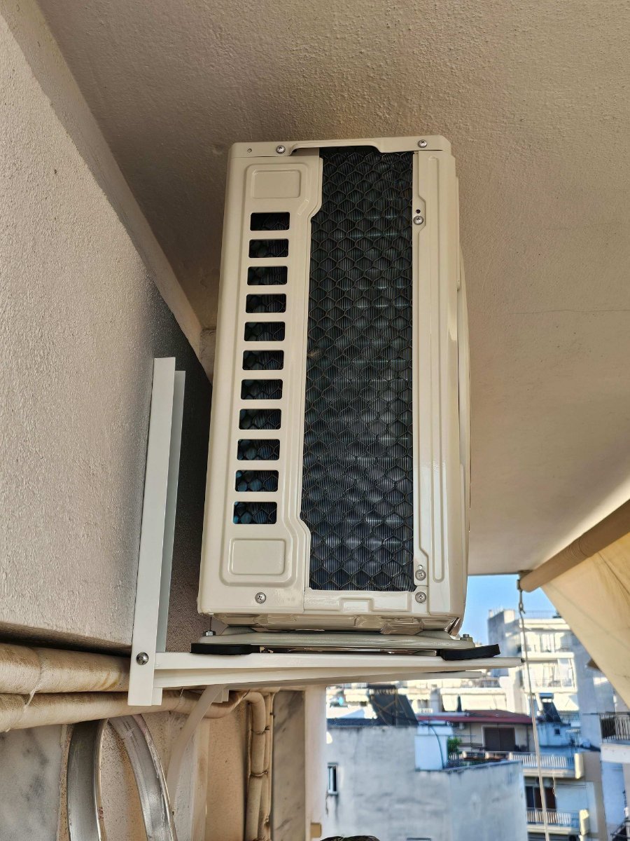

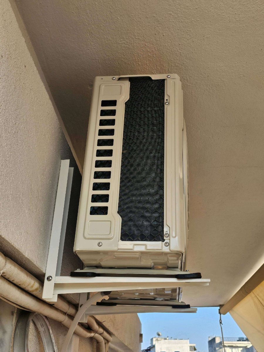

perelevas Δημοσ. 7 Ιουλίου Δημοσ. 7 Ιουλίου Μετά την εγκατάσταση με συνεργείο από το πλαισιο ,το tcl miracle III και μετά από παρότρυνση μελών από εδώ μέσα , είδα οτι η εξωτερική μονάδα,γέρνει λίγο μπροστά.Λέτε να δημιουργήσει πρόβλημα αυτό;

verlemakos Δημοσ. 7 Ιουλίου Δημοσ. 7 Ιουλίου 1 ώρα πριν, perelevas είπε Μετά την εγκατάσταση με συνεργείο από το πλαισιο ,το tcl miracle III και μετά από παρότρυνση μελών από εδώ μέσα , είδα οτι η εξωτερική μονάδα,γέρνει λίγο μπροστά.Λέτε να δημιουργήσει πρόβλημα αυτό; Καλορίζικο και καλοδουλευτο. Και στην δική μου περίπτωση, το παλιό on-off είχε μια ελαφριά κλίση, ο τεχνικός μου είχε πει ότι δεν επηρεάζεται η λειτουργία του. Δεν γνωρίζω αν στα inverter έχει σημασία το καλό αλφαδιασμα, μια ερώτηση σε έναν ψυκτικό θα σου λύσει την απορία. Πάντως με την τέντα κατεβασμένη, και ιδίως αυτήν την εβδομάδα με τις θερμοκρασίες που αναμένουμε, η εξωτερική σου μονάδα θα καταπονηθεί αφάνταστα και ταυτόχρονα θα σου ανεβάσει αισθητά την κατανάλωση. 1 ώρα πριν, aetos1988 είπε Όπως είπαν προηγουμένως άστο να δουλέψει κάποιες ώρες και θα σταθεροποιηθεί. Έτσι έκανε και σε μένα στις πρώτες 8ώρες περίπου μετά άρχιζε να στρώνει. Έψαξα και βρήκα κάποιες πληροφορίες για το κλιματιστικό: https://www.manualslib.com/manual/864149/Toyotomi-Gan-A180gvr.html?page=7#manual Φοράει συμπιεστή Κινέζικο Sanyo https://www.rapidairsystems.gr/el-gr/μεταχειρισμενος-συμπιεστης-ψυγειου?srsltid=AfmBOopy5thAOXt5YdFxUu-nJviD9I2jzSt9tJjQXBrS7zERBg6G1cZO Δηλαδή το miracle 3 μετά από 8 ώρες σε ποια κατανάλωση σταθεροποιήθηκε? Και μέχρι τότε μέχρι που ανέβαινε? Εγώ στο τετράωρο τρομαξα και το έσβησα, κόντεψε τις 4kwh. 1
