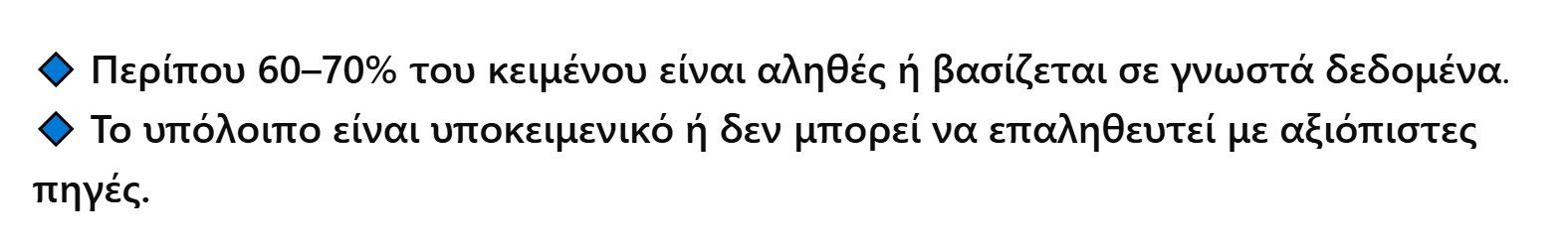

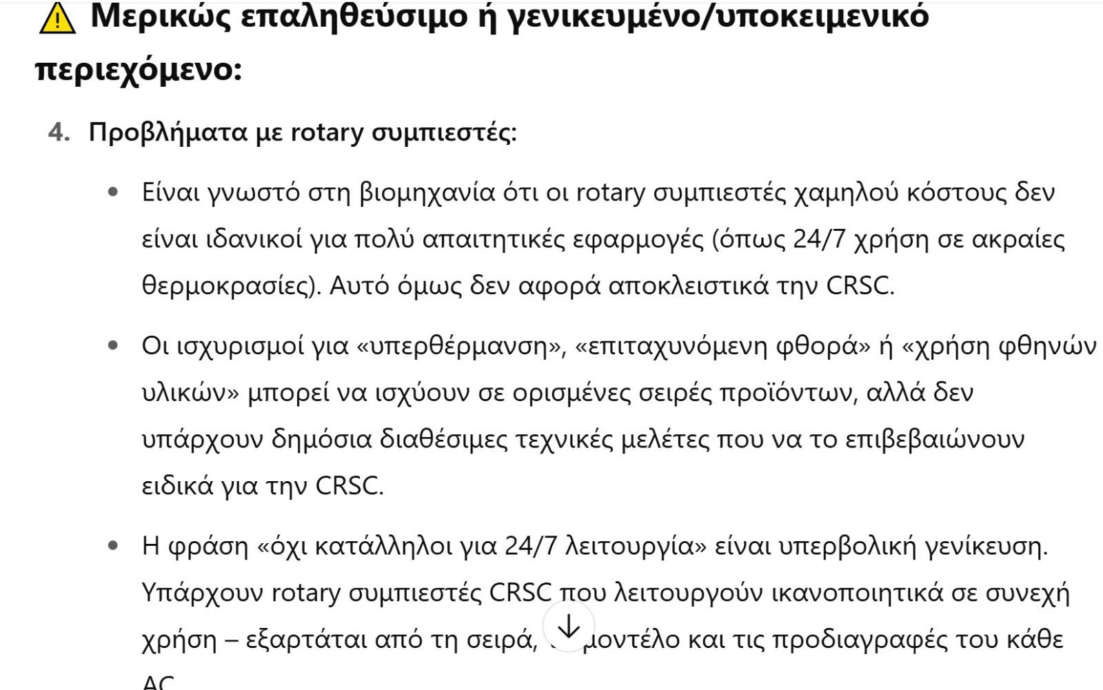

Όχι, αλλά παρεμπιπτόντως, δες τι μου λέει το ChatGPT όταν του ζήτησα να ελέγξει το κείμενό:  🤭
Επεξ/σία από amotida

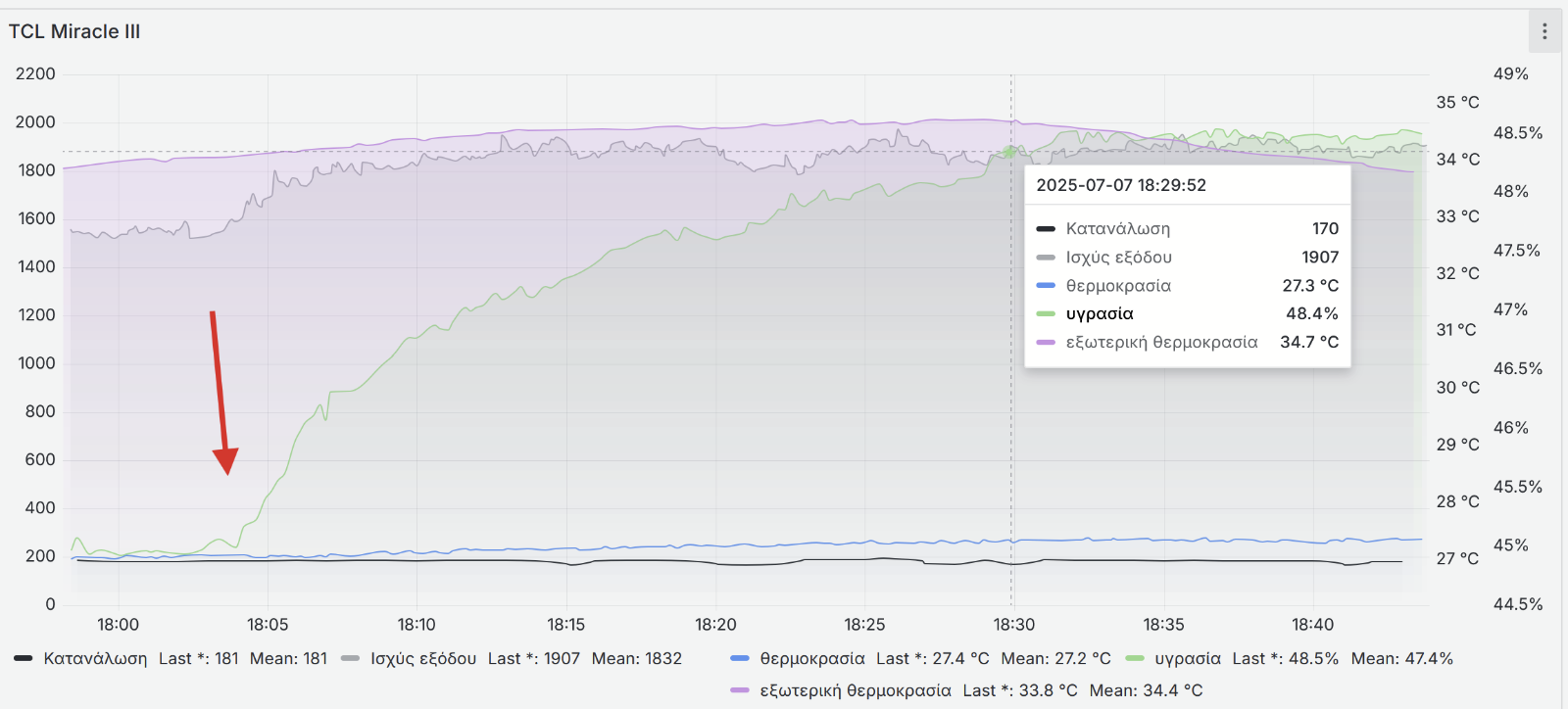

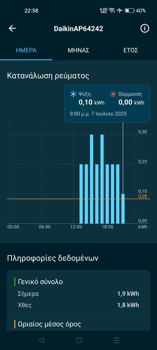

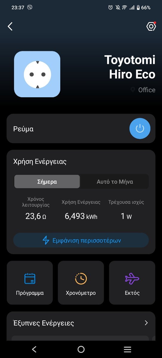

Άνοιγμα 13:30 κλείσιμο 21:30. Ζήτηση 28 στο χειριστήριο η οποία μεταφράζεται σε 26 - 27 στον χώρο. Εξωτερική θερμοκρασία στο άνοιγμα 33, έφτασε μέγιστη 36.5, αρκετές ώρες 34 - 35 και στο κλείσιμο 30. Τρία άτομα στον χώρο. Για 45 λεπτά ο φούρνος δούλεψε για το κέικ 😁 στον χώρο υπάρχει και συσκευή οξυγόνου για ηλικιωμένο που χρησιμοποιείται κάποιες ώρες (το τροφοδοτικό παράγει θερμότητα). Ο χώρος είναι περίπου 35 τμ (σαλόνι - κουζίνα - χωλ ενιαίος) που οδηγεί σε δύο δωμάτια (το ένα με τραβηγμένη την πόρτα το άλλο με ανοιχτή).
Αίσθηση στον χώρο άψογη.
Spoiler
P.S Ξέχασα να αναφέρω ότι το δουλεύουμε σε Econo Mode.
Επεξ/σία από liakinen
  • Like 4

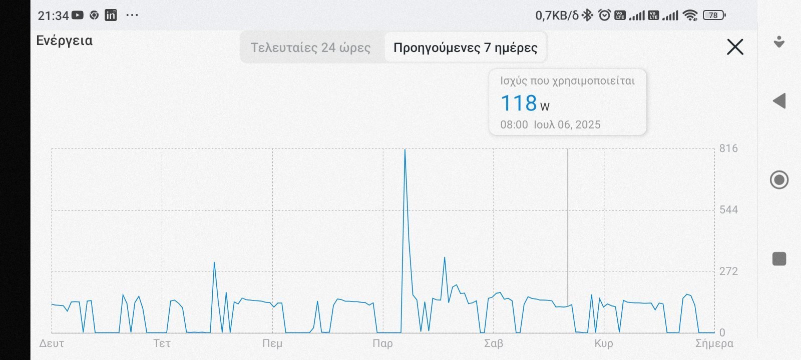

Στις 28/6/2025 στις 9:10 ΜΜ, Pan_K είπε
Σου προτείνω σοβαρά να μην το λειτουργείς καθόλου στην ψύξη, αλλά μόνο στην αφύγρανση. Πολύ πιο ομαλή λειτουργία, μεγαλύτερη απόδοση, πιο υγιείς συνθήκες σε ότι αφορά την ατμόσφαιρα του δωματίου. Αν θες οπωσδήποτε ψύξη, τότε μόνο στην quiet σκάλα.
Fujitsu ECO Series ASEH09KNCA/AOEH09KNCA Κλιματιστικό 9.000 BTU/h
Σε κρεββατοκάμαρα 12-13 τμ Αφύγρανση κυρίως στους 25 κατανάλωση απο 115 εως 145w και χωρίς on off στο eco.
Αθόρυβο τελείως και πολύ καλή ατμόσφαιρα.
Ακολουθώ τις συμβουλές σας.!!!
Επεξ/σία από polisv
  • Like 5
