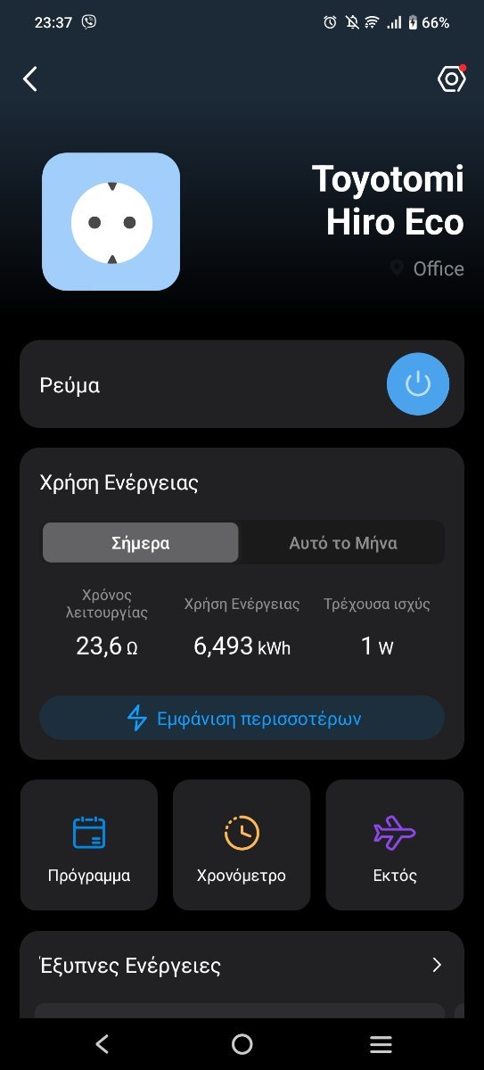

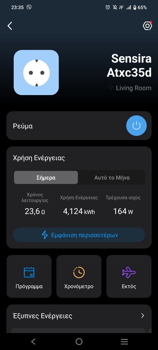

4 λεπτά πριν, uncle_nontas είπε
Να τι έκαναν τα καμάρια μου σήμερα στη γ@μωζεστη.
Άψογα. Πόσα BTU το καθένα και σε πόσα τ.μ.? Από σήμερα μέχρι και την Τετάρτη το βράδυ θα έχει πολύ ενδιαφέρον να δούμε καταναλώσεις. Στα ζόρια!

6 λεπτά πριν, verlemakos είπε
12αρια και τα δύο. Ρύθμιση dry το Sensira (δε σε αφήνει να ρυθμίσεις θερμοκρασία αλλά νομίζω πως έχει ένα set point 25 βαθ(ι)μούς, το οποίο έχει υπό την ευθύνη του σαλοκουζίνα ΚΑΙ κρεβατοκάμαρα (ανοιχτή πόρτα) ΚΑΙ μικρό άνοιγμα στη μπαλκονόπορτα μόνιμα για να βγαίνουν οι γάτες. Καμία 50αρια τετραγωνικά.
Ρύθμιση dry με στόχο 25 το Hiro, στο γραφείο των 15-16 τμ.

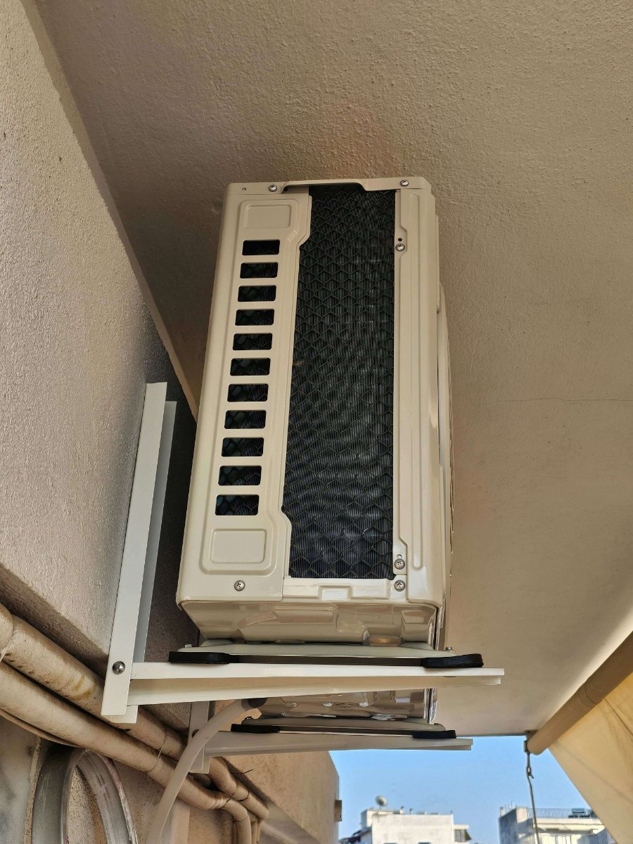

Καλορίζικο και καλοδουλευτο. Και στην δική μου περίπτωση, το παλιό on-off είχε μια ελαφριά κλίση, ο τεχνικός μου είχε πει ότι δεν επηρεάζεται η λειτουργία του. Δεν γνωρίζω αν στα inverter έχει σημασία το καλό αλφαδιασμα, μια ερώτηση σε έναν ψυκτικό θα σου λύσει την απορία. Πάντως με την τέντα κατεβασμένη, και ιδίως αυτήν την εβδομάδα με τις θερμοκρασίες που αναμένουμε, η εξωτερική σου μονάδα θα καταπονηθεί αφάνταστα και ταυτόχρονα θα σου ανεβάσει αισθητά την κατανάλωση.
Δεν θα κρατάει νερά μπροστά ,αφού ο σωλήνας αποστράγγισης είναι στην πίσω πλευρά;
30 λεπτά πριν, perelevas είπε
Αυτός ο σωλήνας είναι για τα νερά που μαζεύει τον χειμώνα όταν κάνει απόψυξη. Απόψυξη θα έχεις σπάνια, εκτός και αν τον χειμώνα οι θερμοκρασίες πέφτουν συχνά κοντά στους 0-5 βαθμούς κελσίου με αυξημένα επίπεδα υγρασίας. Τότε δεν θα αδειάζει εντελώς τα νερά και θα λιμνάζουν μπροστά, αλλά ο ανεμιστήρας θα τα στεγνώνει λογικά μετά από λίγο. Μικρό το κακό νομίζω.
Βαλε απο μια ροδελλα στα μπροστινα ποδια να ελθει στα ισα, τπτ το τραγικο.
Μην φερνεται παντου τον πανικο και την καταστροφη.
1 ώρα πριν, Pan_K είπε
Εκτός και αν του έχει ρίξει τον σωλήνα της εσωτερικής στην εξωτερική ( δεν μπορώ να καταλάβω από τη φωτογραφία).
Πάντως εμένα ίσιο μου φαίνεται. Ας μπει ενα αλφάδι για επιβεβαίωση.
Δεν θέλουμε να λιμνάζουν νερά. Έχει πει ο πιο παλιά ο @Klausx ότι υπάρχει κίνδυνος να σαπίσει με τα χρόνια το έλασμα που προστατεύει τον συμπιεστή.
