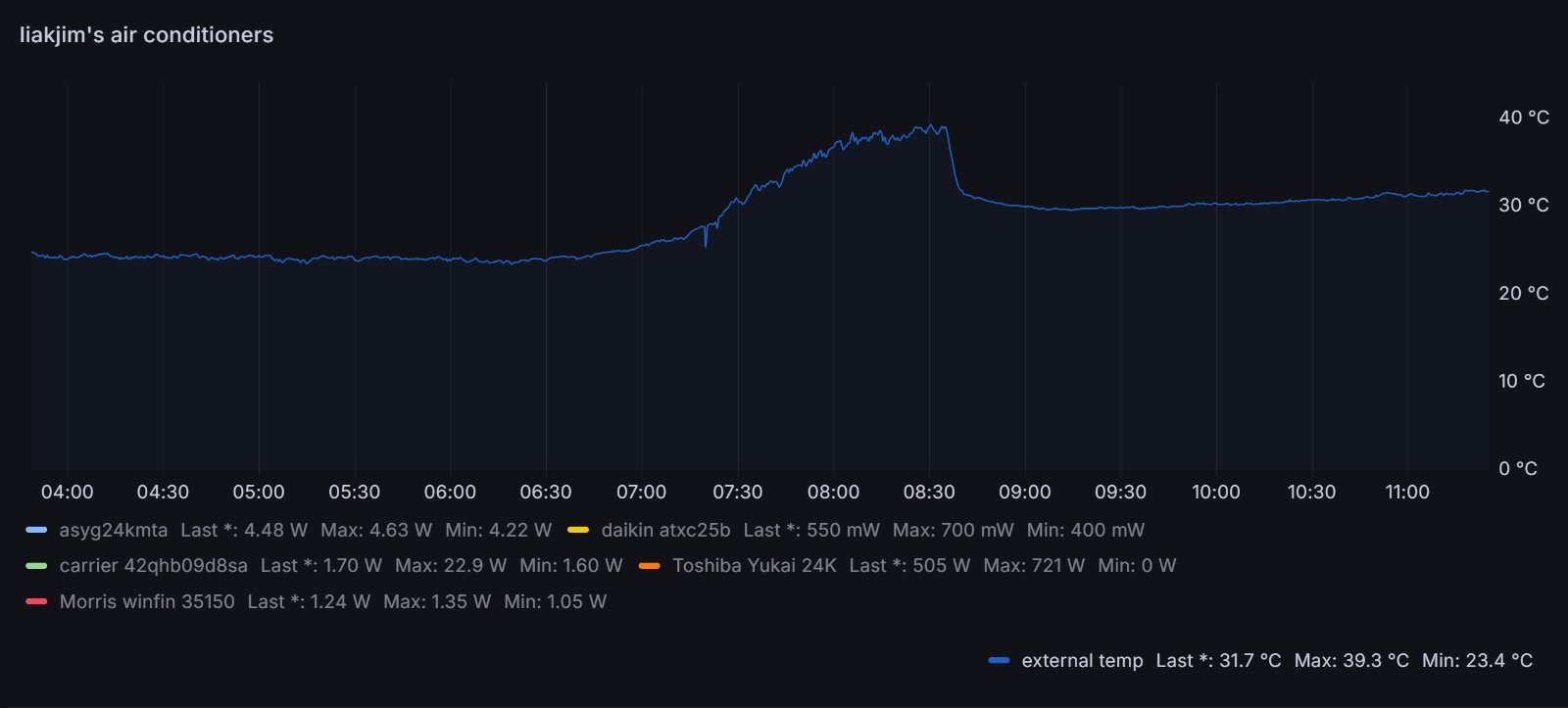

Πες μου τι γίνεται με εκείνο το "ράμφος" που καταγράφει ο εξωτερικός αισθητήρας θερμοκρασίας κάθε πρωί; (το παρατήρησα και χθες και σήμερα)
Μήπως τον χτυπάει ο ήλιος απευθείας για κάποιο χρονικό διάστημα ή υπάρχει κάποια άλλη εξήγηση;

@liakjim έχεις άμεσο ήλιο τα πρωινά ε;
Στις 2/7/2025 στις 9:27 ΜΜ, liakjim είπε
Ναι και μου χαλάει τις μετρήσεις της εξωτερικής θερμοκρασίας.

Γενικά, το να πέφτει ο ήλιος πάνω στο κλιματιστικό είναι καταστροφικό, τολμώ να πω, και μπορείτε να το δείτε στα απότομα ανεβάσματα που κάνουν κάποια κλιματιστικά στο life grafana του liakjim. Πάντως αυτά τα αντανακλαστικά υφάσματα κάνουν δουλειά για όσους το έχουν στην ταράτσα.
