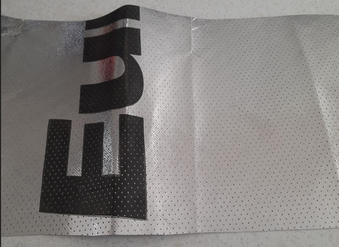

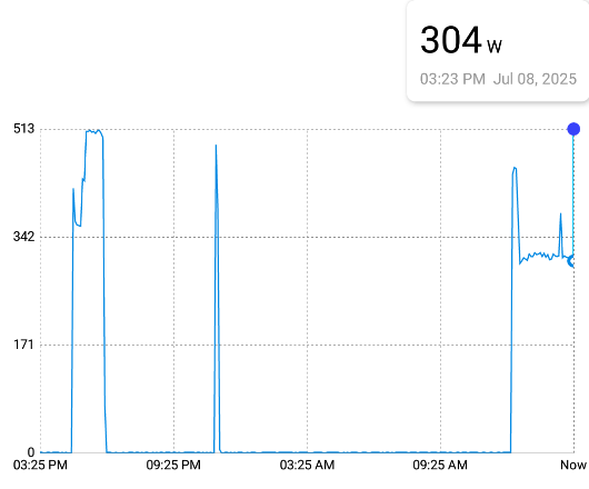

verlemakos Δημοσ. 8 Ιουλίου Δημοσ. 8 Ιουλίου 12 λεπτά πριν, Pan_K είπε Είπα στην μητέρα μου να καλύψει το πάνω μέρος του κλιματιστικού της (που για λόγους αισθητικής έκανε το λάθος να το βάλει στην ταράτσα) με θερμομονωτικό ύφασμα (φωτογραφία) και η κατανάλωση έπεσε από 500watt κατά την πρωινή εκκίνηση (5 πμ) στα 300watt κατά την μεσημβρινή εκκίνηση πριν λίγη ώρα. Θεαματική βελτίωση. Γενικά, το να πέφτει ο ήλιος πάνω στο κλιματιστικό είναι καταστροφικό, τολμώ να πω, και μπορείτε να το δείτε στα απότομα ανεβάσματα που κάνουν κάποια κλιματιστικά στο life grafana του liakjim. Πάντως αυτά τα αντανακλαστικά υφάσματα κάνουν δουλειά για όσους το έχουν στην ταράτσα. Εμφάνιση κρυμμένου περιεχομένου Εμφάνιση κρυμμένου περιεχομένου Πολύ ενδιαφέρον, που μπορούμε να βρούμε αυτό το ύφασμα? Και τα δύο είναι σε ταράτσα, όλη μέρα λιαζονται. Πρώτη φορά σήμερα το μεσημέρι είδα το aseh09kmcg να φλερτάρει με τα 400wh, πολύ ζορικη μέρα σήμερα.
Pan_K Δημοσ. 8 Ιουλίου Δημοσ. 8 Ιουλίου 5 λεπτά πριν, verlemakos είπε Πολύ ενδιαφέρον, που μπορούμε να βρούμε αυτό το ύφασμα? Και τα δύο είναι σε ταράτσα, όλη μέρα λιαζονται. Πρώτη φορά σήμερα το μεσημέρι είδα το aseh09kmcg να φλερτάρει με τα 400wh, πολύ ζορικη μέρα σήμερα. Πιο πολύ με αφορμή μία εικόνα που ανέβασες πρόσφατα με τα κλιματιστικά σου έκανα την παραπάνω παρατήρηση. Κρίμα τόσο καλά κλιματιστικά να υποφέρουν κάτω από το λιοπύρι και εσύ να πληρώνεις τσάμπα ρεύμα. Θα ρωτήσω τον τεχνικό που φτιάχνει αυτήν την περίοδο κάτι μονώσεις και θα ανεβάσω πληροφορίες. 1
verlemakos Δημοσ. 8 Ιουλίου Δημοσ. 8 Ιουλίου 2 λεπτά πριν, Pan_K είπε Πιο πολύ με αφορμή μία εικόνα που ανέβασες πρόσφατα με τα κλιματιστικά σου έκανα την παραπάνω παρατήρηση. Κρίμα τόσο καλά κλιματιστικά να υποφέρουν κάτω από το λιοπύρι και εσύ να πληρώνεις τσάμπα ρεύμα. Θα ρωτήσω τον τεχνικό που φτιάχνει αυτήν την περίοδο κάτι μονώσεις και θα ανεβάσω πληροφορίες. Σε ευχαριστώ για την παρατήρηση. Η επιλογή δεν ήταν δική μου, το μπαλκόνι είναι πολύ μικρό και στενό. Επιπλέον, ο ήχος και οι πιθανοί συντονισμοι της εξωτερικής μονάδας θα περνούσαν στα δωμάτια. Εγώ πιθανόν να το ανεχομουν, άλλοι όμως όχι. Είπαμε, πολυκατοικία του 1970... μπάζει από παντού ήχους, όλοι οι ένοικοι μια οικογένεια. Τουλάχιστον θα ρεφαρουμε αρκετά στην θέρμανση με τον χειμωνιάτικο ήλιο και την ΝΑ έκθεση.

sap00 Δημοσ. 8 Ιουλίου Δημοσ. 8 Ιουλίου 3 ώρες πριν, Pan_K είπε Πάντως αυτά τα αντανακλαστικά υφάσματα κάνουν δουλειά για όσους το έχουν στην ταράτσα. Αυτό θέλει καλό δέσιμο και συχνό τσεκάρισμα, γιατί μπορεί να το σηκώσει ο αέρας και να κολλήσει από πίσω εκεί που ρουφάει τον αέρα, οπότε μπορεί και να το κάψεις μια ώρα νωρίτερα...
verlemakos Δημοσ. 8 Ιουλίου Δημοσ. 8 Ιουλίου 3 λεπτά πριν, sap00 είπε Αυτό θέλει καλό δέσιμο και συχνό τσεκάρισμα, γιατί μπορεί να το σηκώσει ο αέρας και να κολλήσει από πίσω εκεί που ρουφάει τον αέρα, οπότε μπορεί και να το κάψεις μια ώρα νωρίτερα... Θα το ρωτούσα σαν απορία, με πρόλαβες. Θέλει σωστή τοποθέτηση και σίγουρα κάνει δουλειά.
sap00 Δημοσ. 8 Ιουλίου Δημοσ. 8 Ιουλίου (επεξεργασμένο) 16 λεπτά πριν, verlemakos είπε Θα το ρωτούσα σαν απορία, με πρόλαβες. Θέλει σωστή τοποθέτηση και σίγουρα κάνει δουλειά. και σεμεδάκι για τους παραδοσιακούς ...! (κόβει και το ρεύμα αέρα) Επεξ/σία 8 Ιουλίου από sap00 10

Errik Δημοσ. 8 Ιουλίου Δημοσ. 8 Ιουλίου TCL Miracle 3 12.000 BTU σε πολύ μικρό δωμάτιο (δώμα) απολυτα εκτεθειμένο στον ήλιο και με κακή μόνωση. Είναι λογικο αυτό το fluctuation και το ανοιγοκλειμα; (Στο διάγραμμα power αφαιρέστε ~60watt που καίνε άλλες συσκευές) Η θερμοκρασία είναι απο zigbee θερμόμετρο χώρου, η ρύθμιση του κλιματιστικού είναι 28 βαθμούς, eco, ελάχιστος ανεμιστήρας. Το ίδιο κλιματιστικό σε λίγο μεγαλύτερο δωμάτιο που το έχω κάτω έχει πολύ πιο σταθερή συμπεριφορά.
