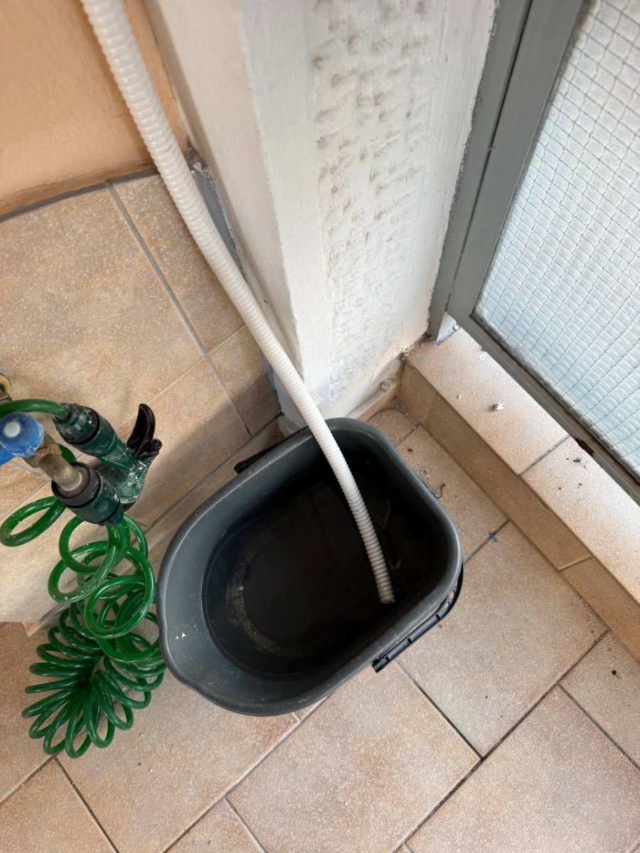

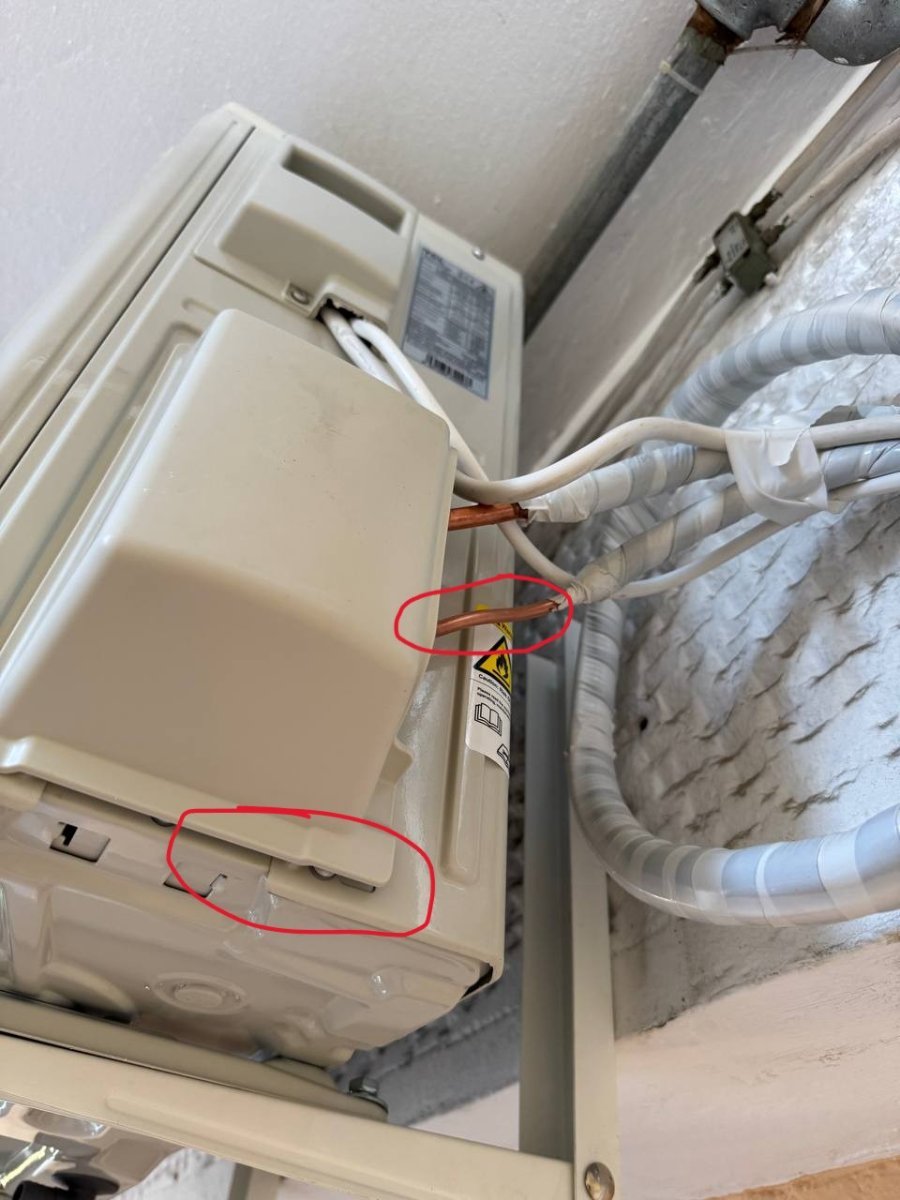

Καλημέρα σε όλους, θα ήθελα την βοήθεια σας καθώτι άσχετος με το τεχνικό κομμάτι των κλιματιστικών.
Μου εγκατέστησαν το Σάββατο ένα TCL Miracle IIΙ 12αρι σε δωμάτιο. Πρώτα απεγκαταστάθηκε ένα πολύ παλιό AC και στην θέση του μπήκε το νέο.
Όπως θα δείτε και στις φωτογραφίες που παραθέτω, υπάρχει σωλήνα η οποία ρίχνει τα νερά σε κουβά, η οποία υπήρχε και με το παλιό AC. Συμβαίνει όμως κάτι το οποίο δεν συνέβαινε με το παλιό AC. Βγάζει σταγόνες νερού από το πλάι όπου έχω σημειώσει με κόκκινο. Όχι πολύ νερό, αλλά αρκετές σταγόνες και μάλιστα φαίνονται και οι σωλήνες που έχω σημειώσει νωποί. Είναι φυσιολογικό αυτό ή πρέπει να τους καλέσω να το διορθώσουν;
Ευχαριστώ πολύ εκ των προτέρων.

5 λεπτά πριν, SubGam3R είπε

2 λεπτά πριν, cmaniac είπε
Τσαπατσούληδες..
Αυτό τι σημαίνει; Πως έχει γίνει λάθος δουλειά και πως δεν πρέπει να στάζει;
