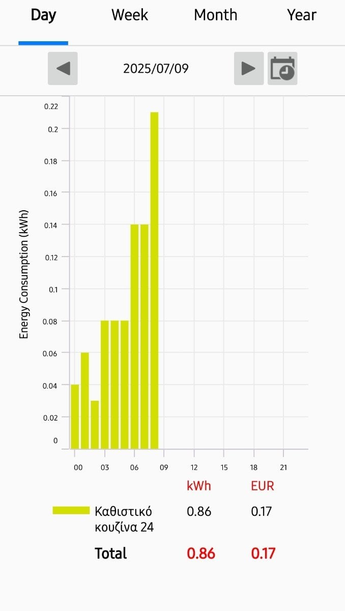

Toshiba white edge 24.000 στους 26 βαθμούς στο αθόρυβο 3η ημέρα συνεχούς λειτουργίας σε ενιαίο χώρο 100+ τετραγωνικών με πολύ καλή μόνωση.
Απο 00.00 έως τώρα, ενδεικτικά η τιμή με 0.17€ , μας ενδιαφέρει η κατανάλωση σε kw. Τις ώρες υψηλών θερμοκρασιών δεν σκαρφάλωσε πάνω από 0.38kw ωριαία κατανάλωση.
Συμπερασματικά, χειμώνα καλοκαίρι, απίστευτη οικονομία αλλά και ποιότητα ατμόσφαιρας. Worth's every penny to buy.

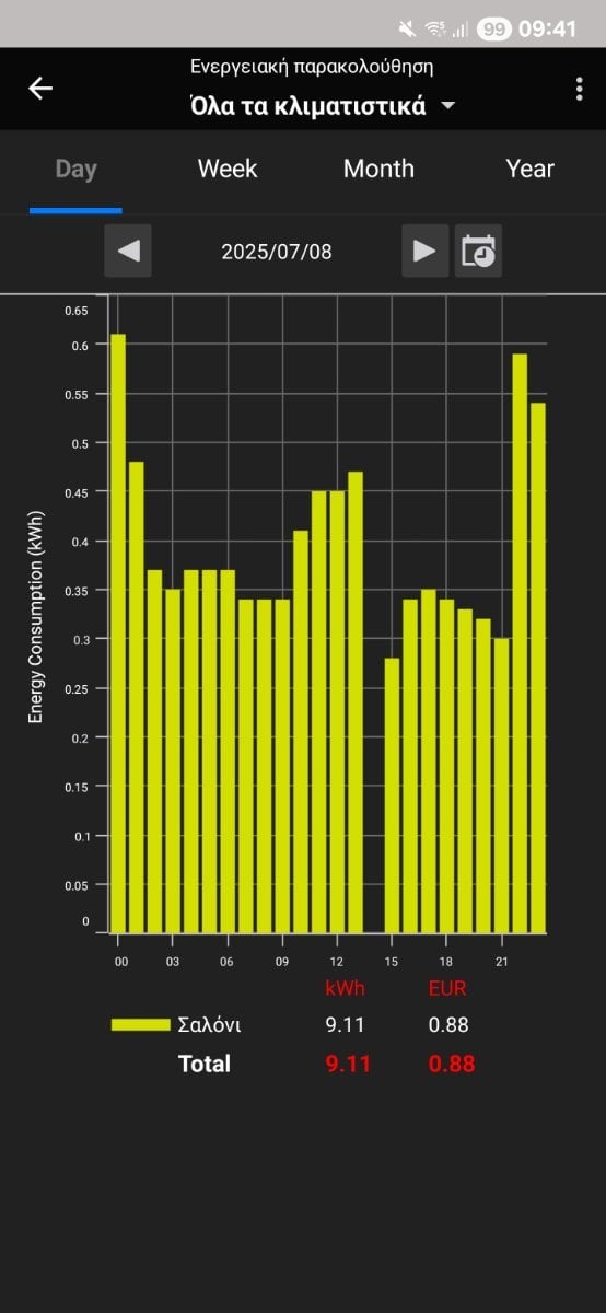

Καλημέρα παιδιά.
Πόσο καίτε σε kw σε ένα 24ωρο?
Εδω ενα γράφημα απο  toshiba arata 16000btu στους 26 βαθμούς στο eco.
Σαλοκουζινα κ το 1 δωμάτιο με ανοιχτή πόρτα.
Το κενό που έχει είναι απο ολιγόλεπτη διακοπή ρεύματος.
4 λεπτά πριν, johnnyman είπε
Δεν έχει νόημα το ερώτημα. Ο κάθε χώρος και οι συνθήκες είναι διαφορετικά.

1 λεπτό πριν, liakjim είπε
Ναι εννοείται απλα ετσι να πάρουμε μια ιδέα

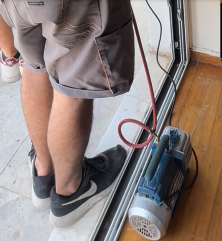

Όχι ήταν ξεχωριστά η αγορά από την εγκατάσταση, οπότε θα απαιτήσω διόρθωση χωρίς κόστος. Αντλία κενού τους ειχα ρωτήσει και είχαν πει ότι χρησιμοποιούν, βέβαια δεν ήμουν και πάνω από το κεφάλι τους. Μπορώ να ξέρω με κάποιο τρόπο αν χρησιμοποίησαν; Κάποια στιγμή για παράδειγμα άκουγα ένα θόρυβο σαν αέρα, αλλά δεν ξέρω αν αφορά αυτό.

Είναι μια μικρή συσκευή σα μικρό πιεστικό που το βάζουν να λειτουργήσει κανα 10λεπτο τέταρτο.
Κάπως έτσι μοιάζει
Μόλις τώρα, Errik είπε
Κάπως έτσι μοιάζει
Δεν είδα κάτι τέτοιο αλλά δεν ήμουν και πάνω απο το κεφάλι τους συνέχεια, φαντάζομαι και ελπίζω όμως ήταν αυτός ο αέρας που πρέπει να άκουγα για κανα 10 λεπτο. Τι διαφορά θα έχει αν δεν έχουν χρησιμοποιήσει κάτι τέτοιο; Θα μπορέσω να το καταλάβω π.χ από την απόδοση του κλιματιστικού;
