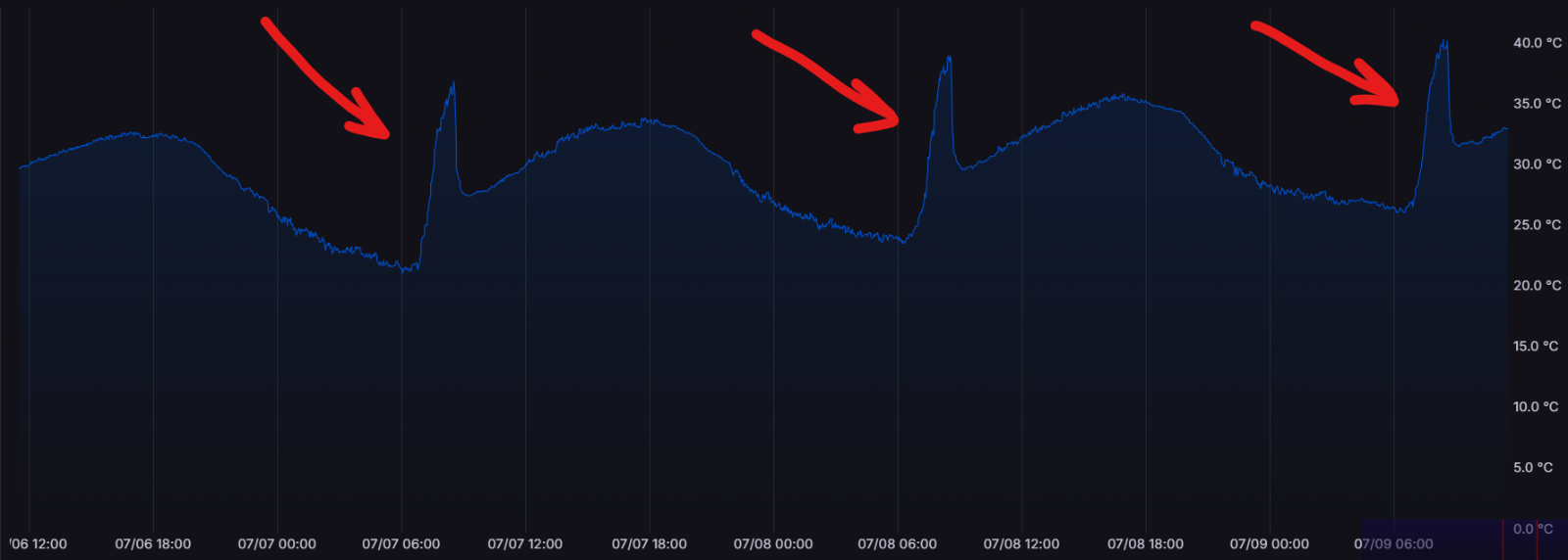

Πες μου τι γίνεται με εκείνο το "ράμφος" που καταγράφει ο εξωτερικός αισθητήρας θερμοκρασίας κάθε πρωί; (το παρατήρησα και χθες και σήμερα)
Μήπως τον χτυπάει ο ήλιος απευθείας για κάποιο χρονικό διάστημα ή υπάρχει κάποια άλλη εξήγηση;

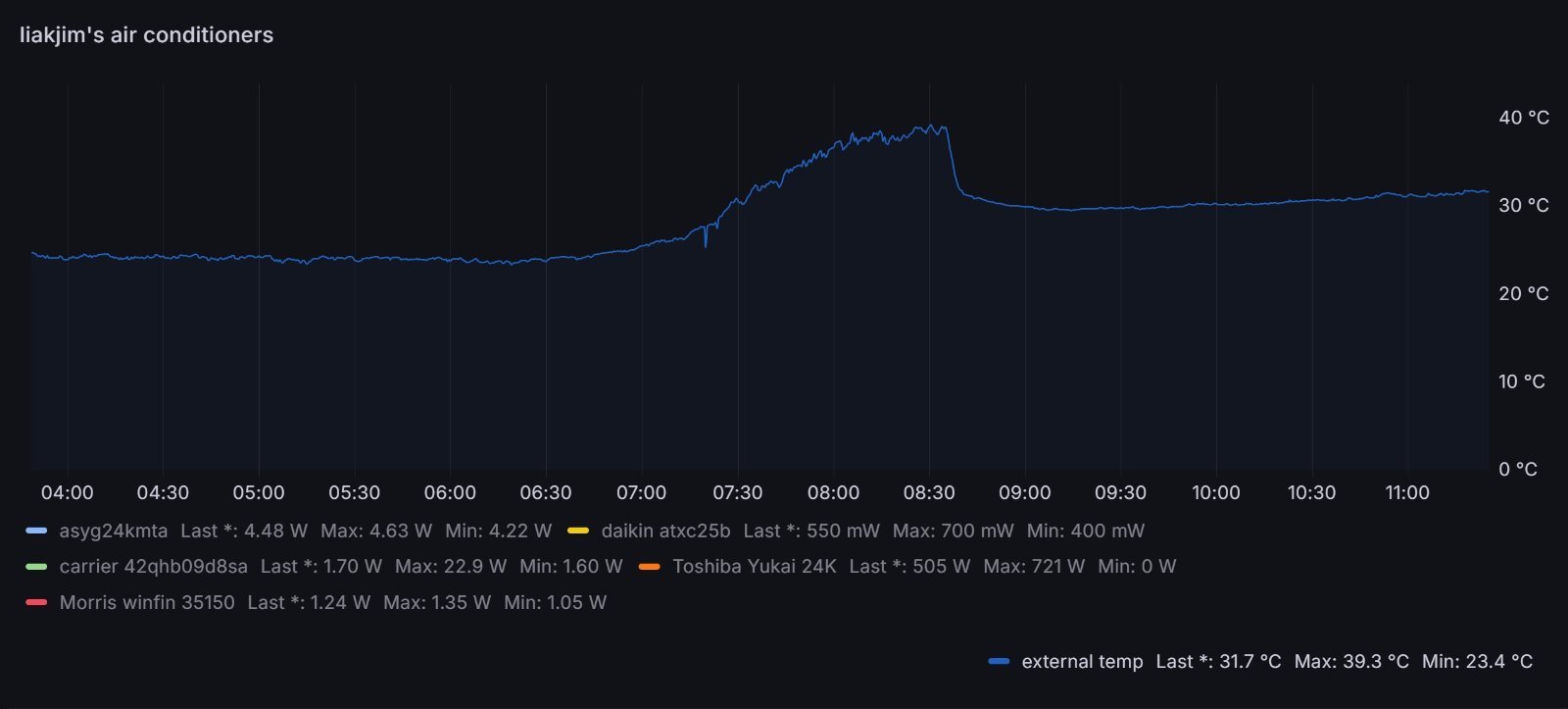

Ναι το διάγραμμα πάω να φτιάξω. Δες εδώ
Χτυπάει ο ήλιος το μπαλκόνι 7-9πμ περίπου και χαλάει τις ενδείξεις της εξωτερικής θερμοκρασίας. Αυτά με το offtopic

Δεν γίνεται να προστατευτεί/να σκιαστεί κάπως αυτός ο αισθητήρας; Δεν θα ήταν πιο απλό έτσι;
