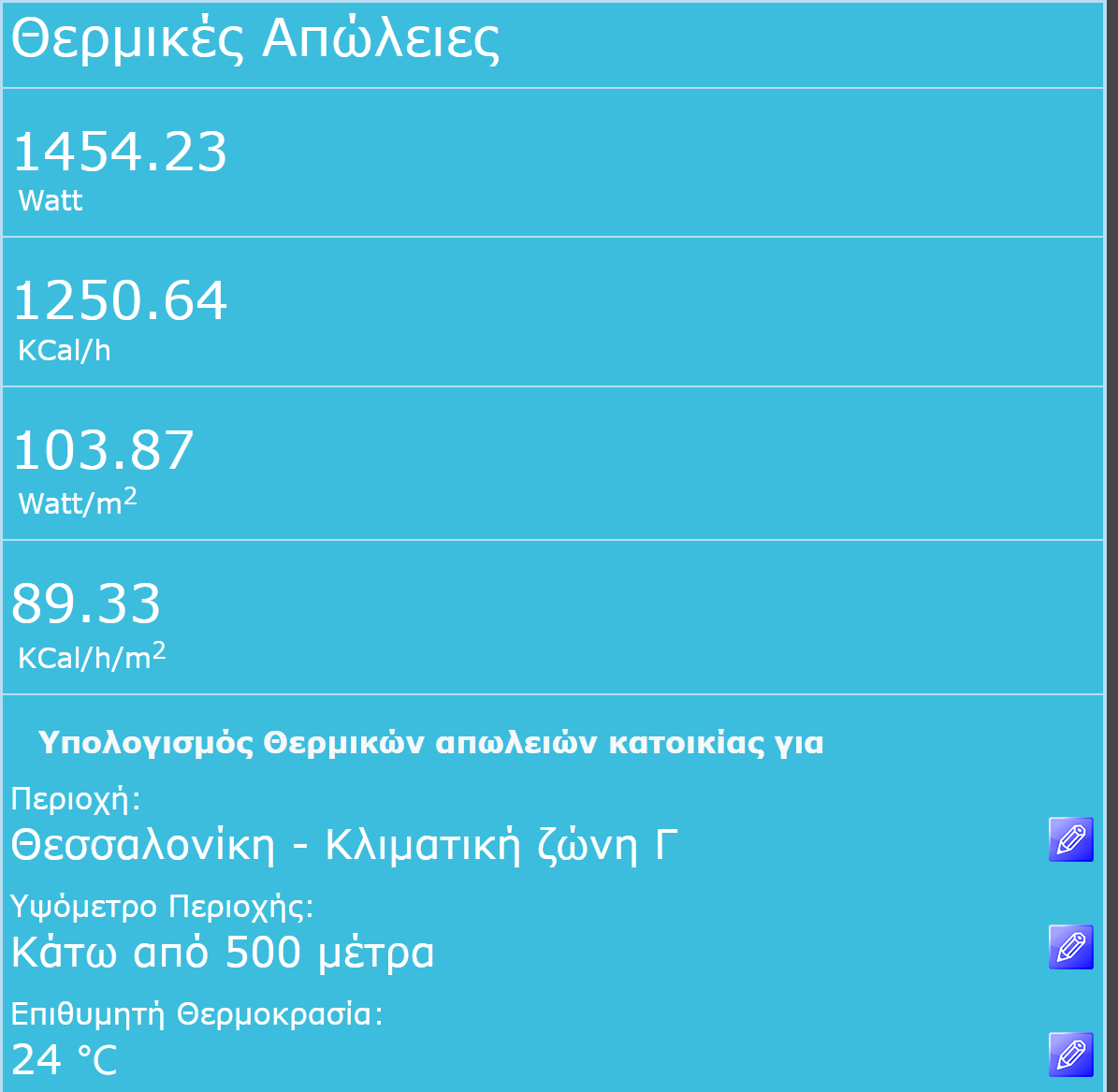

Καλησπέρα!
Ψάχνομαι για τρία 9ρια και ένα 12ρι σε σπίτι στην Αττική 100μ από τη θάλασσα.
Η χρήση θα είναι για ψύξη και θέρμανση-ενδεχομένως συμπληρωματικά αφού μάλλον θα μπει ενεργειακή ξυλόσομπα στο σαλόνι.
Θερμικές απώλειες
Σαλόνι-κουζίνα 2087w (ισόγειο) 43τμ
Δωμάτιο 1 546w (ισόγειο) 8,5τμ
Δωμάτιο 2 830w (πάνω όροφος) 9τμ
Δωμάτιο 3 798w (πάνω όροφος) 9τμ
Έχω μια τιμή στα 2000€ για τα αντίσοιχα TCL Miracle 3  μαζί με εγκατάσταση,που γενικά εκεί γύρω θέλω να κινηθώ από θέμα χρημάτων..Εναλλακτικά γύρω στα 1800 χωρίς τοποθέτηση.
Αναμένω προτάσεις και γνώμες..  :)
7 ώρες πριν, ReaperX είπε
Θερμικές απώλειες
1. 49w/m2
2. 182w/m2
3. 314w/m2
4. 422w/m2
Κάτι δεν υπολόγισες σωστά με τις απώλειες. Θα βάλεις 9άρι στα 43μ2 σαλόνι και 12άρι στο δωμάτιο3 ?

5 ώρες πριν, sap00 είπε
1. 49w/m2
2. 182w/m2
3. 314w/m2
4. 422w/m2
Δεν ξέρω,αυτές είναι οι συνολικές απώλειες που αναγράφονται από τον μηχανικό ανά χώρο..
3x 9 για κάθε ένα  δωμάτιο και το 12ρι στο σαλόνι προφανώς... :P
