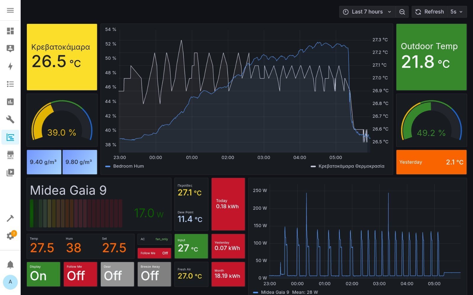

Παρατηρω Θεσσαλονικη που βρισκομαι λιγες μερες τωρα, οτι και τα  2 τα Daikin Sensira atxc35d που εχει το διαμερισμα (νοτιος προσανατολισμος) δυσκολευονταν πολυ να κατεβασουν την υγρασια (σε αφυγρανση mode) απο 60-62% στο 55%. Παρακατω με τιποτε.
Απο χτες που φυσηξε βορειοδυτικος, η υγρασια μεσα επεσε 44% χωρις καν κλιματιστικο (αν κ συνεχιζα να το εχω)
Στη Θεσσαλονίκη έχουμε πρόβλημα με την αυξημένη υγρασία και το πρόβλημα γίνεται μεγαλύτερο όταν οι απώλειες του χώρου είναι μικρές.
Δείτε παρακάτω... Το κλιματιστικό αντί να "δημιουργεί" σωστό κλίμα στο χώρο, το χαλάει...
Και μάλιστα με τον ανεμιστήρα να σταματάει ανάμεσα στα on...off.
Τελικά ώρες ώρες σκέφτομαι πως αν οι απώλειες του χώρου ήταν πολύ περισσότερες, το ίδιο κλιματιστικό θα αναγκαζόταν να λειτουργεί σε υψηλότερη ισχύ , με αποτέλεσμα να δημιουργούσε καλύτερο κλίμα από πλευράς υγρασίας.

Και γτ δεν το δουλεύεις σε αφυγρανση;
3 ώρες πριν, alexdeskas είπε
Προτείνω 4 εναλλακτικές προσεγγίσεις:
1. Να κάνεις αυτοματισμό όπως ο @cmaniac με εναλλαγές ψύξης και αφύγρανσης.
2. Να ξεκινάς με αφύγρανση, μετά να το κλείνεις για 20 λεπτά, να στραγγίσει το νερό από το στοιχείο και να φύγει εκτός μονάδας και ύστερα να συνεχίσεις με ψύξη. Αυτό προτείνω να το κάνεις πριν πας για ύπνο/ χρησιμοποιήσεις τον χώρο ή με αυτοματισμό.
3. Βάλε ρελέ wifi τύπου Shelly στον απορροφητήρα και φτιάξε αυτοματισμό ώστε να ενεργοποιείται ο απορροφητήρας όταν η εξωτερική απόλυτη υγρασία είναι αρκετά μικρότερη από την εσωτερική. Είναι σαν να ανοίγεις παράθυρο.
4. Δούλεψε το Gaia στην ψύξη και βάλε αυτό που έχεις στο σαλόνι (Perfera νομίζω;) στην αφύγρανση.

Grafana οπωσδήποτε.

Πιθανόν να έχει σχέση και το εκάστοτε κλιματιστικό. Το yukai στην Θεσσαλονίκη που λειτουργεί,στις περισσότερες περιπτώσεις κάνει πολύ καλό ζύγισμα μεταξύ ψύξης και αφυγρανσης.
Αν μένεις κοντά στην παραλιακή ζώνη, τα δεδομένα αλλάζουν και θέλει πειραματισμούς. Εγώ προσωπικά, τον χειμώνα δεν την παλεύω κοντά στην παραλιακή. Το καλοκαίρι μου φαίνεται πιο ανεκτά.

Εκτιμώ ότι η ευκολότερη και αξιόπιστη λύση είναι η χρήση δύο μονάδων. Η μία θα δουλεύει αποκλειστικά στην αφυγρανση και η άλλη στην ψύξη.
Φυσικά, για αυτούς που διαθέτουν τουλάχιστον δύο μονάδες.
