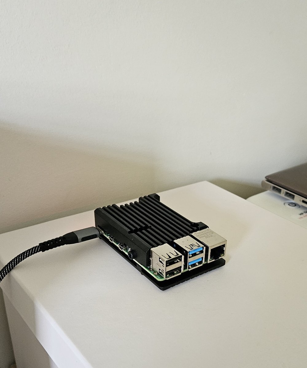

Θα πρέπει να έχεις το laptop συνεχώς ανοικτό για να μεταδίδεις δεδομένα. Εφόσον είσαι εξοικειωμένος με αυτό, θα επένδυα 60 ευρώ και κάτι για να πάρω ένα raspberry pi 3 με μία καρτούλα SD (άντε και καμία θήκη των 10 ευρώ) και θα το είχα συνεχώς ανοιχτό. Αυτή είναι η εγκατάσταση που έχω φτιάξει στο σπίτι μου με τον τρόπο που ανέφερα:
  Απόκρυψη περιεχομένων
Καλύτερα το pi4 ή το pi5 (αν και ακριβότερο) ή ένα refurbished mini pc (υπάρχουν κάτι ωραία dell στα 60-80€).
Δυστυχώς έχω το pi3b και παρόλο που δεν έχω πολλά πράγματα στο HAos κολλάει αρκετά.

30 λεπτά πριν, Grim Ripper είπε
Μιας και το ζήτημα είναι η εξοικονόμηση ενέργειας, σκέφτηκα να μην πάρω ένα μηχάνημα που να μου εξοικονομεί ενέργεια καταναλώνοντας το ίδιο μεγάλα ποσά, και γι' αυτό απέφυγα το mini pc, αν και δεν καίει και τόσο πολλά τελικά (5-30watt). Το pi (καταναλώνει 1-5watt) είναι απίστευτα μικρό και αρχικά σκέφτηκα πως δεν ήθελα να κάνω παπάδες με αυτό (δύσκολο να συγκρατηθώ τελικά).
