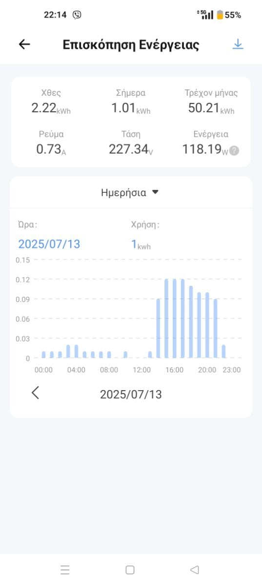

verlemakos Δημοσ. 13 Ιουλίου Δημοσ. 13 Ιουλίου 7 λεπτά πριν, Pan_K είπε Με το Yukai πόση ελάχιστη έχεις δει; Έχει πέσει ποτέ κάτω από 170 watt; Το Edge πέφτει μέχρι 125 και το Seiya μέχρι 170. Αν θυμάμαι καλά το σπίτι σου έχει καλή μόνωση. Το δικό μου Edge το έχω με μόνωση δεκαετίας 60 και με ταράτσα από πάνω, γι' αυτό και αναγκάζομαι να το δουλεύω και Σαββατοκύριακα που λείπω για να μην πυρακτωθούν εντελώς οι τοίχοι και να κρατήσει μία μέση εσωτερική στο 105τμ διαμέρισμα στους 29 βαθμούς. Πχ εχτές το δούλευα από τις 13:00 έως τις 23:00 και μου κόστισε 68 λεπτά του ευρώ (2,7kWh) και σήμερα που είχε περισσότερη ζέστη, έως 36 βαθμούς δουλεύει από τις 9:00 μέχρι τώρα (21:30) κοστίζοντας μόνο 87 λεπτά του ευρώ (3,4kWh). Έχω δει κάποιες στιγμές και μ.ο. 150 αλλά σίγουρα είναι πλασματικά με πολλά on-off τα οποία δεν τα θέλω λόγω κινδύνων για την μακροβιότητα του συμπιεστή. Τα on-off φαίνονται ξεκάθαρα στο αμπερόμετρο του επιτηρητή τάσης. Ναι, κατώφλι είναι τα 170-180wh. Με σώζει το αρκετά ισχυρό κέλυφος που έχω κάνει και υπόψιν είμαι όλος πάνω από πυλωτη. Η πυλωτη σε τσακίζει τον χειμώνα, η ταράτσα σε τσουρουφλαει το καλοκαίρι, ψηνομουνα από το υπερκείμενο ρετιρέ μέχρι να φύγω από το πατρικό. Μάλλον μόνωση δεκαετίας του "60 ίσον μηδέν μόνωση. Σαφώς και ξέρεις καλύτερα τι θα πληρωνες αν στην θέση του edge λειτουργούσε ένα κλιματιστικό της σειράς ή της super-drooper προσφοράς. Σου βγαίνει τζάμπα η ψύξη, σαφώς και τον χειμώνα είναι πολύ αποδοτικό. 1

verlemakos Δημοσ. 13 Ιουλίου Δημοσ. 13 Ιουλίου 12 λεπτά πριν, Pan_K είπε Παρεμπιπτόντως... τι είναι αυτό; https://voyias.gr/climaunit/κλιματιστικό-τοίχου-inverter-10000-btu-toshiba-σειρά-essento-ras-b10b2kv2g-e-ras-10b2avg. Φίλος ψάχνει δύο 9άρια για μικρά υπνοδωμάτια "ήσυχα για ύπνο, οικονομικά στην κτήση, αποδοτικά στην χρήση" όπως λέει, κυρίως για ψύξη και σκέφτηκα να του προτείνω αυτό. Σαν το Seiya μου φαίνεται από τα specs. Δείχνει πανομοιότυπο με seyia/ yukai, μάλλον θα είναι πολύ ήσυχο και ταυτόχρονα οικονομικό. Αρκετά πιο ήσυχο από Fujitsu kmcg, αλλά από ελάχιστη κατανάλωση τρώει ήττα, τουλάχιστον με νορμάλ εξωτερικές θερμοκρασίες. Απόδειξη το σημερινό διάγραμμα.
