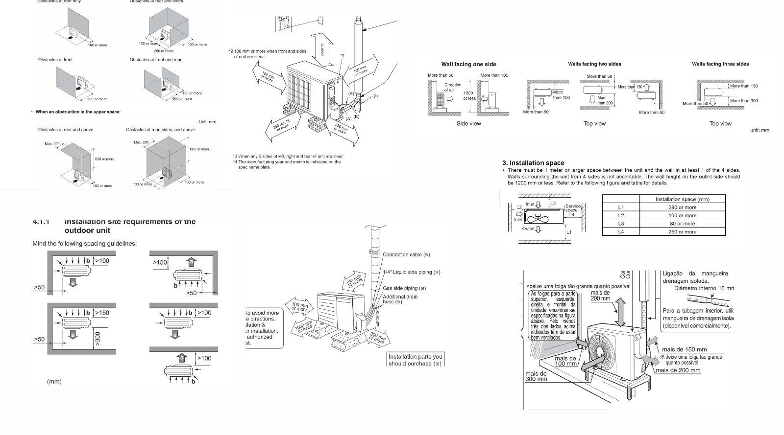

techPro Δημοσ. 14 Ιουλίου Δημοσ. 14 Ιουλίου 4 hours ago, amotida said: Λοιπόν... αν δεν έχεις δει, σου βάζω εγώ τώρα μερικά παραδείγματα. Όλα είναι από διάφορους κατασκευαστές (μεταξύ των πιο γνωστών brands). Θα δεις ακόμα και ένα που γράφει ελάχιστη απόσταση 8 cm. Η συντριπτική πλειοψηφία πάντως αναφέρει 10 cm, ειδικά για εγκαταστάσεις χωρίς μεγάλους περιορισμούς στα πλάγια ή μπροστά. Μάλιστα. Προφανώς και δεν είναι ουσιαστικές οι διαφορές για να υπάρχει αυτή η διαφοροποίηση μεταξύ των κατασκευαστών. Εν τω μεταξύ ισχύει και αυτό που έγραψα πριν. Όταν έχει αναρτηθεί η μονάδα σε βάσεις αυξάνεται η ροή του αέρα και από κάτω.

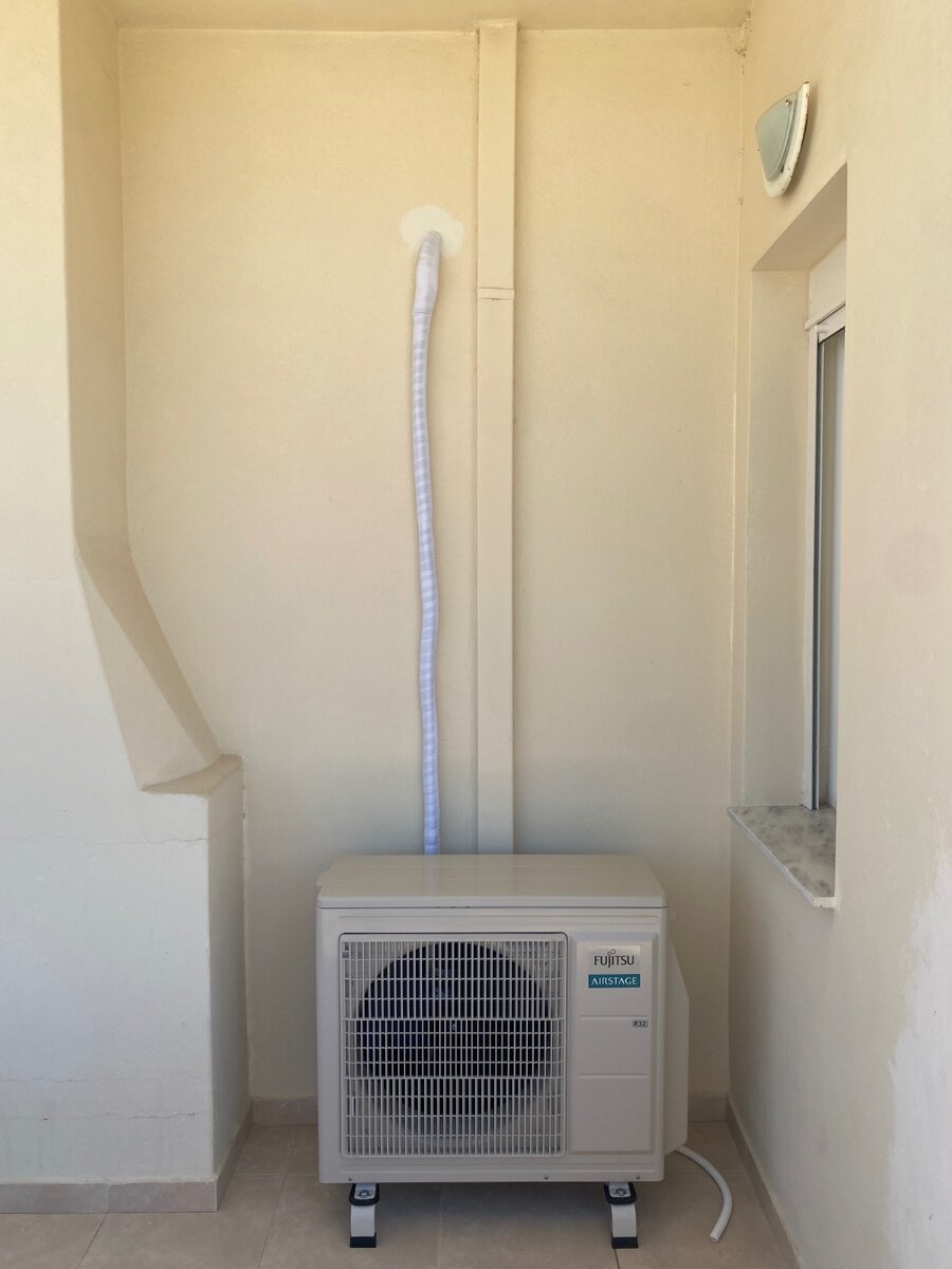

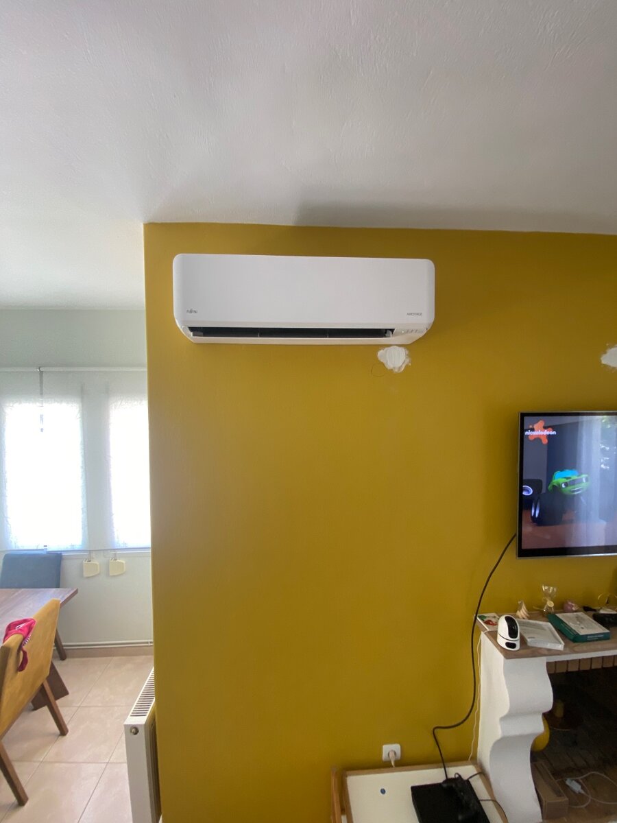

dimkir Δημοσ. 14 Ιουλίου Δημοσ. 14 Ιουλίου liakjim εγώ σας ευχαριστώ που με βοηθήσατε στην επιλογή του συγκεκριμένου κλιματιστικού στην χαμηλή σκάλα είναι αθόρυβο αλλά και στην μεγαλύτερη δεν είναι ενοχλητικό για την δική πάντα ακουστική τώρα για τα υπόλοιπα φαίνεται να έχει μια Α ποιότητα κατασκευής made in Thailand αγοράστηκε από κατάστημα με είδη κλιματισμού ηλεκτρονικά τώρα αφού το συνδέσω στο Wi-Fi και την εφαρμογή θα έχω να πω περισσότερα! 4

liakjim Δημοσ. 14 Ιουλίου Δημοσ. 14 Ιουλίου 13 λεπτά πριν, dimkir είπε liakjim εγώ σας ευχαριστώ που με βοηθήσατε στην επιλογή του συγκεκριμένου κλιματιστικού στην χαμηλή σκάλα είναι αθόρυβο αλλά και στην μεγαλύτερη δεν είναι ενοχλητικό για την δική πάντα ακουστική τώρα για τα υπόλοιπα φαίνεται να έχει μια Α ποιότητα κατασκευής made in Thailand αγοράστηκε από κατάστημα με είδη κλιματισμού ηλεκτρονικά τώρα αφού το συνδέσω στο Wi-Fi και την εφαρμογή θα έχω να πω περισσότερα! Ένα καναλάκι θέλει στη σωλήνα και βάψιμο. Έγινε κενό με αντλία κενού έτσι;
dimkir Δημοσ. 14 Ιουλίου Δημοσ. 14 Ιουλίου 45 λεπτά πριν, liakjim είπε Ένα καναλάκι θέλει στη σωλήνα και βάψιμο. Έγινε κενό με αντλία κενού έτσι; Έγινε κανονικά με αντλία κενού όσο για το Καναλάκι το είχα υπόψιν μου πάω να το πάρω να το βάλω και αυτό και το βάψιμο μαζί με το σπίτι θα γίνει γενικό👍 1
Klausx Δημοσ. 14 Ιουλίου Δημοσ. 14 Ιουλίου 3 ώρες πριν, dimkir είπε liakjim εγώ σας ευχαριστώ που με βοηθήσατε στην επιλογή του συγκεκριμένου κλιματιστικού στην χαμηλή σκάλα είναι αθόρυβο αλλά και στην μεγαλύτερη δεν είναι ενοχλητικό για την δική πάντα ακουστική τώρα για τα υπόλοιπα φαίνεται να έχει μια Α ποιότητα κατασκευής made in Thailand αγοράστηκε από κατάστημα με είδη κλιματισμού ηλεκτρονικά τώρα αφού το συνδέσω στο Wi-Fi και την εφαρμογή θα έχω να πω περισσότερα! 2 ώρες πριν, liakjim είπε Ένα καναλάκι θέλει στη σωλήνα και βάψιμο. Έγινε κενό με αντλία κενού έτσι; Το ιδανικό θα ήταν λίγο πιο αριστερά η τρύπα ή να έβγαινε λοξά αν δεν ήθελε να πάει πιο άκρη το εσωτερικό ώστε να τρέχει ένα καναλάκι εξωτερικά από το ταβάνι έως το μηχάνημα δίπλα ακριβώς από την υδρορροή. Παροχή από που παίρνει; Καλοδούλευτο!
