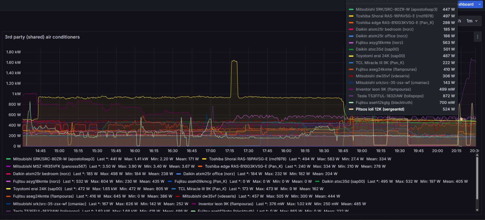

2 ώρες πριν, liakjim είπε
Και προσθέσαμε και ένα Pitsos IOLI 12K (PSI12AW31) του μέλους @sergeantdimage.png.ae347773474c1305511234abb59f1d1f.png
(500 ελάχιστα σε ψύξη και 12άρι, κλάμα)
260-300w πέφτει το Midea prime Quattro18κ που είναι και θηρίο, μήπως ο χώρος ήθελε 18αρι; Πιστεύω κάτι συμβαίνει.
Επεξ/σία από Klausx
4 λεπτά πριν, Klausx είπε
Πίτσος είναι, τι περίμενες ότι θα έχει καλά εξαρτήματα όπως το quattro ; Αν ήταν μικρό γιατί να κάνει off;
2 λεπτά πριν, liakjim είπε
Έχει αρκετά κίτρινα, βλέπω πάνω από 30 λεπτά off, αλλαγή set point;
Μόλις τώρα, Klausx είπε
Έχει αρκετά κίτρινα
Πάτα στο υπόμνημα στο όνομα και θα φανεί μόνο αυτό.
Σίγουρα δεν έχουν ίδια εξαρτήματα, ελπίζω αν του δώσει χρόνο να πέσει και άλλο, μπορεί να ήταν 21:00 αλλά αν βλέπαμε εσωτ. θερμοκρασία θα ήταν 26+ βαθμούς.
3 ώρες πριν, liakjim είπε
Δεν γίνεται... πρέπει να έχει πρόβλημα το συγκεκριμένο και δεν νομίζω ότι είναι θέμα υποδιαστασιολόγησης, γιατί δεν θα έκανε on/off στα 500 watt αλλά θα συνέχιζε. Αν ήταν υποδιαστασιολογημένο, πιθανολογώ ότι θα πήγαινε σαν το δικό μου το 9άρι inventor εδώ, που εκτός των τεράστιων απωλειών, από τις 16:30 και μετά ο ήλιος πέφτει πάνω στην εξωτερική μονάδα και ανεβάζει απότομα την κατανάλωση.
Spoiler
Τόσα ελάχιστα και λιγότερα (γύρω στα 400watt) πιάνει το δικό μου 18άρι Inventor Omnia Eco χωρίς eco mode. Με eco mode και ταχύτητα στο High, πέφτει μέχρι τα 230 watt.
Επεξ/σία από Pan_K
36 λεπτά πριν, liakjim είπε
Άλλο ένα, στο KGTG μήπως χρειάζεται κάποια διόρθωση για το πως δείχνει το μηδεν; Φαίνεται σαν να υπάρχουν κάποια κενά στα δεδομένα ή κάτι αλλο.
Κι εγω το Πίτσος νομίζω οτι δεν ειναι στα καλά του. Μήπως έχει πέσει στη μάστιγα της ανοιχτής τρύπας;

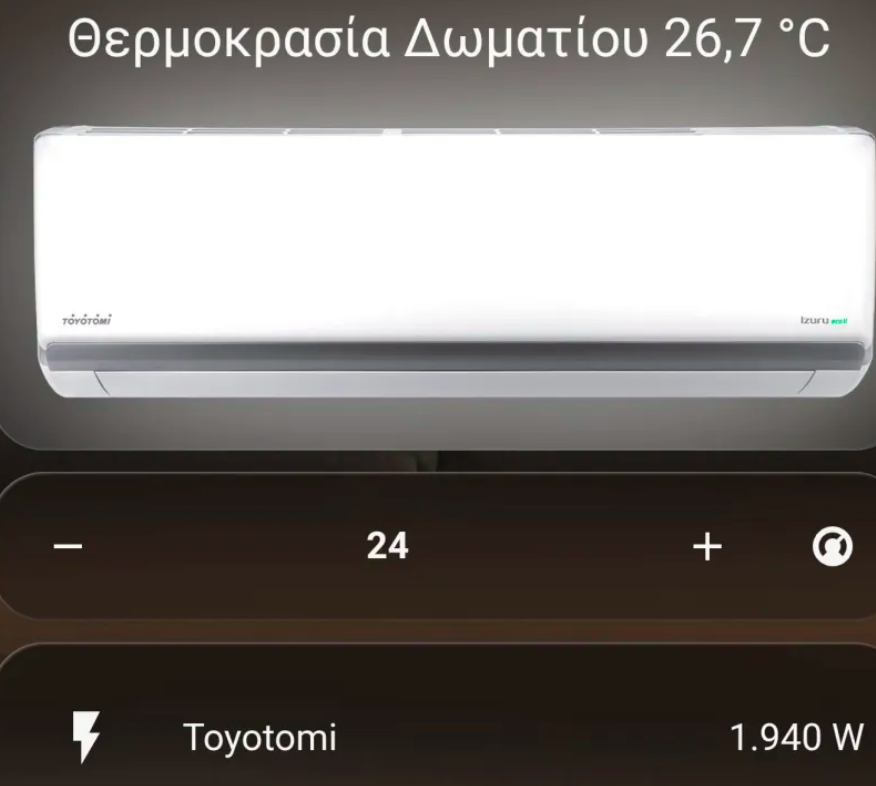

Σας ενδιαφέρει να προστεθούν ένα ή και τα 2 από τα toyotomi TRN-828ZR και TRN-835ZR; Και αν ναι και αν ένα, ποιο από τα 2; Το 9άρι ή το 12άρι;
Επίσης ετοιμάζεται και ένα 24άρι izuru κάποια στιγμή στις επόμενες ημέρες (το οποίο δίνει πόνο) :
  Απόκρυψη περιεχομένων
Το izuru έχει λυσσαξει, σε λίγο θα ρίξει την χελώνα στην πυλωτη.

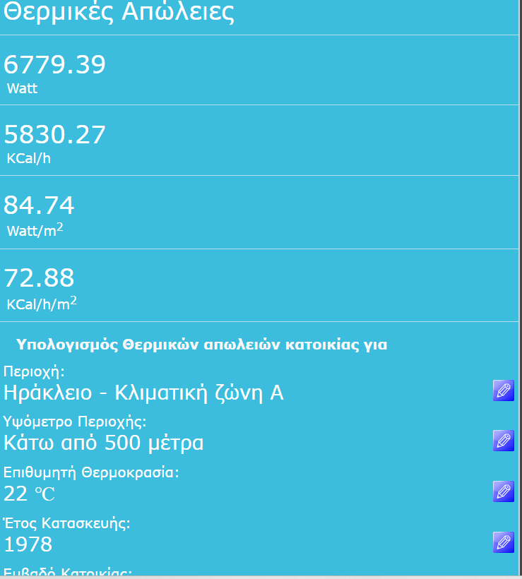

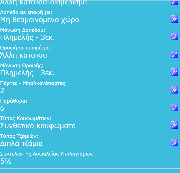

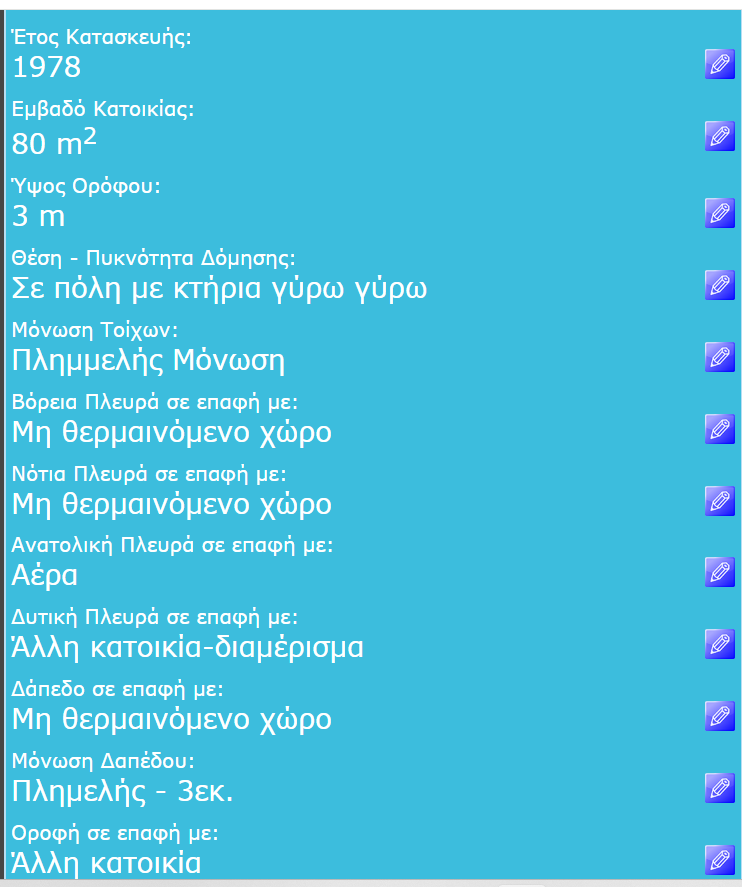

1. Διαθέσιμο ποσό : 1500
2.Αντικατάσταση  ενός  Gree Fairy 24000 btu  το οποίο είναι ενεργοβόρο.
3.Χρήση : ψύξη 90% θέρμανση 10%
4. Χώρος : ενιαίος περίπου 80 τ.μ.
5. Τοποθεσία : Ηράκλειο Κρήτης.
6. Επιθυμητό : να είναι αθόρυβο ΑΛΛΑ όχι εις βάρος της απόδοσης στην ψύξη.
7. Μόνωση πλημμελής , κουφώματα συνθετικά με διπλά τζάμια.
