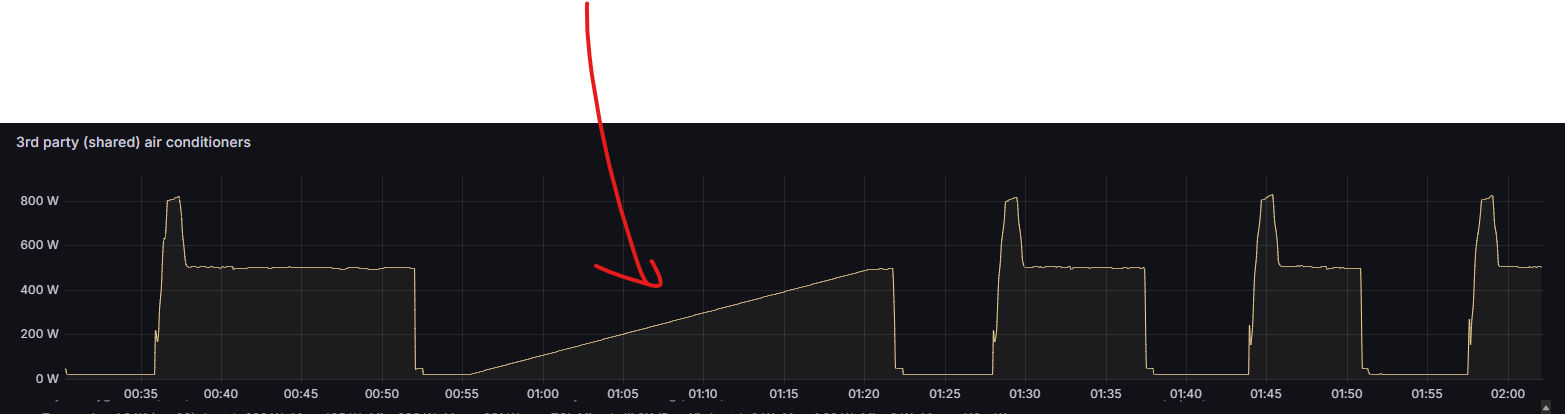

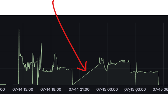

cmaniac Δημοσ. Τρίτη στις 02:18 μμ Δημοσ. Τρίτη στις 02:18 μμ @liakjim Αυτά εδώ δείχνουν ότι κάτι δεν πάει καλά με τα γραφήματα, δεν είναι φυσιολογικά. Τα βλέπω κυρίως στα 24ωρα και 48ωρα γραφήματα. Κάποιος μέσος όρος υπολογίζεται ή κάτι άλλο. 1
liakjim Δημοσ. Τρίτη στις 02:22 μμ Δημοσ. Τρίτη στις 02:22 μμ 2 λεπτά πριν, cmaniac είπε @liakjim Αυτά εδώ δείχνουν ότι κάτι δεν πάει καλά με τα γραφήματα, δεν είναι φυσιολογικά. Τα βλέπω κυρίως στα 24ωρα και 48ωρα γραφήματα. Κάποιος μέσος όρος υπολογίζεται ή κάτι άλλο. Κάποια σύνδεση χάνεται και επειδή όλα τα άλλα παίζουν σωστά υποθέτω ότι χάνουν το ίντερνετ οι συσκευές τους . Στο grafana έχω βάλει linear στο fill. Για αυτό αυτές οι γραμμές. Μην τις λαμβάνετε υπόψη. Ακόμα δεν μου είπατε αν σας ενδιαφέρουν τα μικρά izuru και αν ναι ποιο να προσθέσω, 9αρι ή 12αρι;

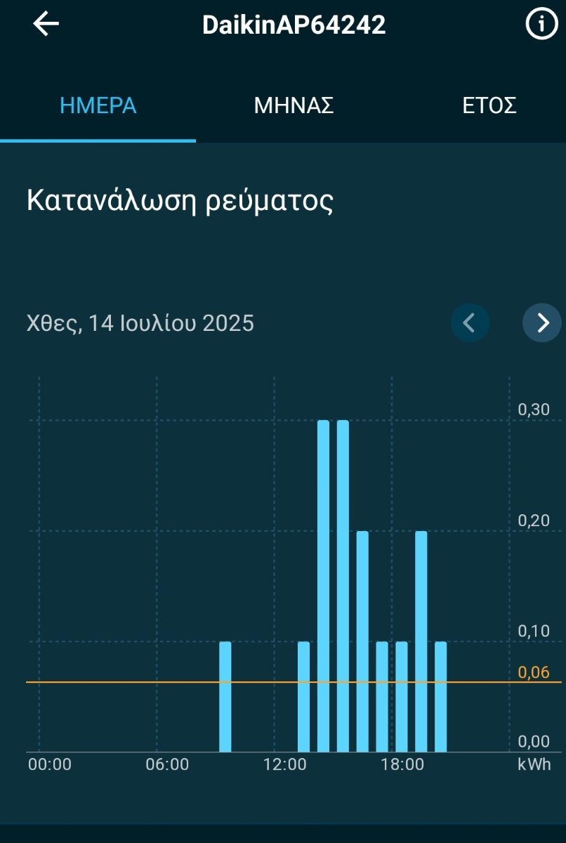

liakinen Δημοσ. Τρίτη στις 04:36 μμ Δημοσ. Τρίτη στις 04:36 μμ Παιδιά κάθε 3 - 4 μέρες η εφαρμογή μου βγάζει μία κατανάλωση ~100Watt πρωινές ώρες που πάντα είναι κλειστό το AC. Ξέρουμε τι παίζει; Επίσης για να δείξει την κατανάλωση πρέπει να περάσει αρκετή ώρα πχ για να βγάλει κατανάλωση για τις 18:00 πρέπει να πάει περίπου 20:00 κτλ
