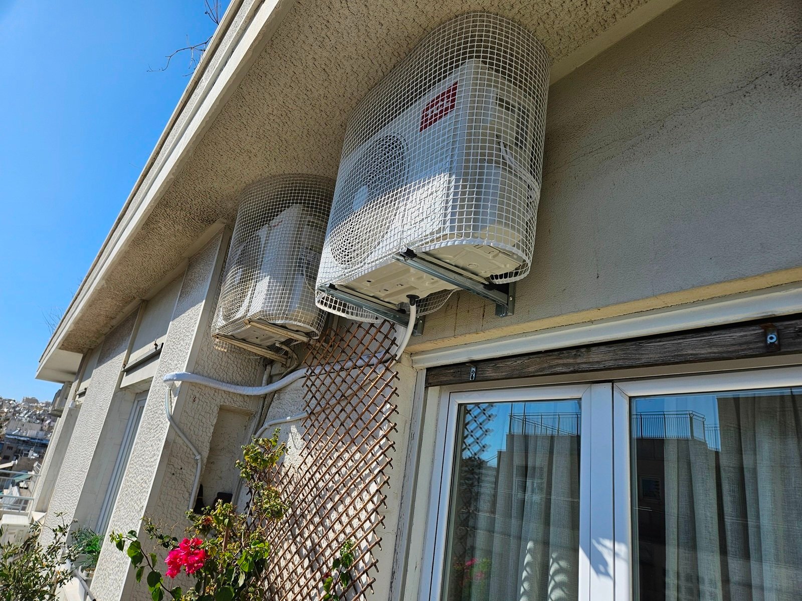

Pan_K Δημοσ. 15 Ιουλίου Δημοσ. 15 Ιουλίου (επεξεργασμένο) 23 λεπτά πριν, cmaniac είπε Το μονο υλικό που κάνει για προστασία ειναι το ξύλο. Ενα κουτί με ΑΝΟΙΓΜΑΤΑ όπου υπάρχει είσοδος ή έξοδος ανεμιστήρα και η αποστολή εξετελεσθη. Το ξύλο ακακίας είναι οκ. Κάθε χρόνο θέλει ενα λάδωμα και που και πού νερό για να μην σκάσει. Λες να μπορώ να φτιάξω κάτι καλαίσθητο με ξύλο ακακίας για εδώ; Δύσκολο μου φαίνεται, γιατί θα πρέπει να αφαιρείται εύκολα και να μην το παίρνει ο αέρας. Και επιπλέον βλέπεις ότι τα περιθώρια που έχω είναι στενά. Επεξ/σία 15 Ιουλίου από Pan_K 1
