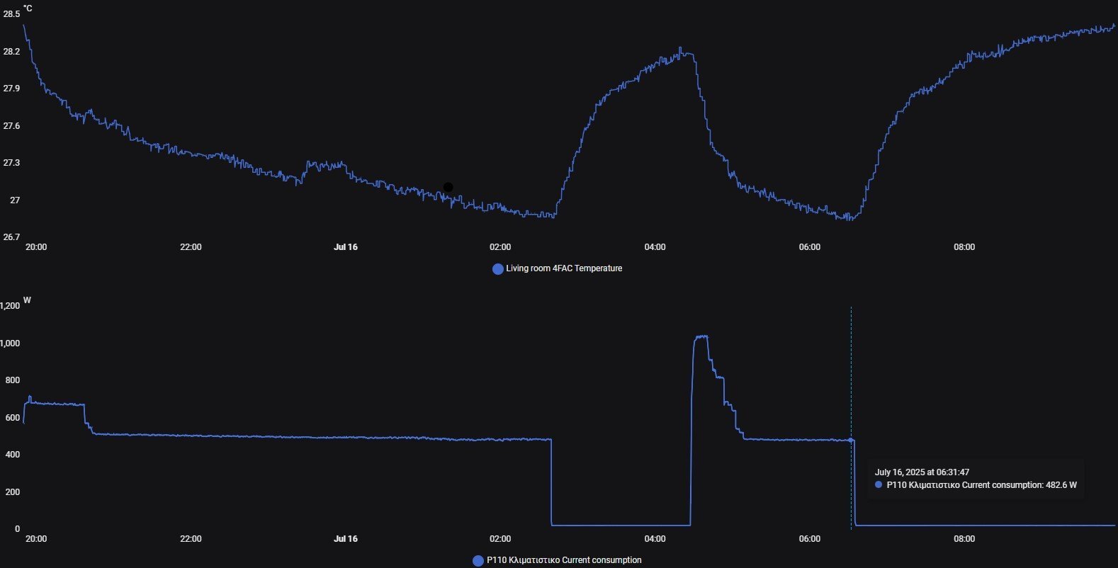

sergeantd Δημοσ. 16 Ιουλίου Δημοσ. 16 Ιουλίου (επεξεργασμένο) 23 λεπτά πριν, amotida είπε @sergeantd Τι ρύθμιση στόχου έχεις; Πόσους βαθμούς καταφέρνει να πιάσει στο δωμάτιο, με ανεξάρτητο θερμόμετρο; Βλέπω πολύ μεγάλες παύσεις κάποιες φορές αφού περάσει σε "compressor off". Χθες το απόγευμα είδα μία που κράτησε περίπου δυόμισι ώρες. Τώρα είναι πάλι σε παύση και μόλις ξεπέρασε τις 3 ώρες. Πόσο ανεβαίνει η θερμοκρασία στον χώρο μετά από τέτοιες μεγάλες διακοπές; Έχω setpoint στους 27 °C. Επίσης είναι ενεργοποιημένο το Follow Me και το remote βρίσκεται σε ύψος 1,6μ περίπου, 4μ μακριά από τη ροή κλιματιστικό και κοιτάει προς αυτό. ( 1,6μ είναι το ενδεδειγμένο ύψος των θερμοστατών ). Στο παρακάτω γράφημα έχει όλες τις μετρήσεις Θερμοκρασίας / Κατανάλωσης από χθες βράδυ στις 20:00 εώς τώρα. Επεξ/σία 16 Ιουλίου από sergeantd 1
sap00 Δημοσ. 16 Ιουλίου Δημοσ. 16 Ιουλίου 11 λεπτά πριν, sergeantd είπε Στο παρακάτω γράφημα έχει όλες τις μετρήσεις Θερμοκρασίας Αν θέλει 6 ώρες να ρίξει τη θερμοκρασία ένα βαθμό, και τη νύχτα σε 2 ώρες ξαναανεβαίνει ένα βαθμό, αυτό δεν είναι χώρος με ελάχιστες απώλειες! Μήπως υπάρχει κάποια πηγή/συσκευή θερμότητας στο χώρο? 2 λεπτά πριν, liakjim είπε Καλή αγορά: Είναι και το μηχάνημα μέσα στο κουτί? 1 1
sergeantd Δημοσ. 16 Ιουλίου Δημοσ. 16 Ιουλίου (επεξεργασμένο) 15 λεπτά πριν, sap00 είπε Αν θέλει 6 ώρες να ρίξει τη θερμοκρασία ένα βαθμό, και τη νύχτα σε 2 ώρες ξαναανεβαίνει ένα βαθμό, αυτό δεν είναι χώρος με ελάχιστες απώλειες! Μήπως υπάρχει κάποια πηγή/συσκευή θερμότητας στο χώρο? Θα διαφωνήσω πλήρως με την τοποθέτηση σου, αλλά είναι φυσιολογικό γιατί δεν μπορώ να αποδώσω ακριβώς τον χώρο και τη διάταξη των αισθητήρων. Αν προσέξεις στις 4:30 που ανάβει, το inverter ΠΟΛΥ σωστά ξεκινάει ψηλά και καθώς κατεβαίνει η θερμοκρασία χαμηλώνει το φορτίο του συμπιεστή. Το θέμα είναι ότι δεν κατεβάζει το φορτίο περίπου στα ~230W και το κρατάει ψηλά στα 480W. Επεξ/σία 16 Ιουλίου από sergeantd
liakjim Δημοσ. 16 Ιουλίου Δημοσ. 16 Ιουλίου (επεξεργασμένο) 24 λεπτά πριν, sap00 είπε Αν θέλει 6 ώρες να ρίξει τη θερμοκρασία ένα βαθμό, και τη νύχτα σε 2 ώρες ξαναανεβαίνει ένα βαθμό, αυτό δεν είναι χώρος με ελάχιστες απώλειες! Μήπως υπάρχει κάποια πηγή/συσκευή θερμότητας στο χώρο? Γιατί στέκεστε στις απώλειες του χώρου; Το κλιματιστικό δεν ρίχνε watts, τέλος. Η εγκατάσταση είναι σίγουρα σωστή. Οπότε ή μιλάμε για βλάβη μηχανήματος ή μιλάμε για ( το πιθανότερο ) σαπιλα . ΥΓ Προσωπικά αποκλείω τη βλάβη, το μηχάνημα παίζει σωστά, ακούει στο follow me, ψύχει τον χώρο κτλ Επεξ/σία 16 Ιουλίου από liakjim 1
sergeantd Δημοσ. 16 Ιουλίου Δημοσ. 16 Ιουλίου (επεξεργασμένο) 2 ώρες πριν, sergeantd είπε Έχω setpoint στους 27 °C. Επίσης είναι ενεργοποιημένο το Follow Me και το remote βρίσκεται σε ύψος 1,6μ περίπου, 4μ μακριά από τη ροή κλιματιστικό και κοιτάει προς αυτό. ( 1,6μ είναι το ενδεδειγμένο ύψος των θερμοστατών ). Στο παρακάτω γράφημα έχει όλες τις μετρήσεις Θερμοκρασίας / Κατανάλωσης από χθες βράδυ στις 20:00 εώς τώρα. Και φωτογραφίες της εγκατάστασης. Επεξ/σία 16 Ιουλίου από sergeantd 2
