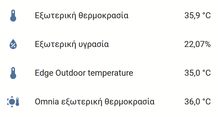

Pan_K Δημοσ. 16 Ιουλίου Δημοσ. 16 Ιουλίου (επεξεργασμένο) Επειδή συζητούσαμε μεταξύ άλλων κατά πόσο η αύξηση της κατανάλωσης ενός κλιματιστικού που το βαράει ο ήλιος οφείλεται στις λανθασμένες ενδείξεις του εξωτερικού αισθητήρα θερμοκρασίας, παραθέτω εδώ τις τιμές που λαμβάνω από το κλιματιστικό που το καίει ο ήλιος (Omnia εξωτερική θερμοκρασία), την ενδείξεις ενός άλλου κλιματιστικού στο διπλανό σκιερό μπαλκόνι (Edge outdoor temperature) και του θερμόμετρου που έχω βάλει στην σκιά λίγο πιο κάτω από το κλιματιστικό (εξωτερική θερμοκρασία). Η κατανάλωση ανεβαίνει κατακόρυφα από τα 300watt περίπου στα 580 κάθε μέρα στις 16:15 περίπου, ενώ η ένδειξη του αισθητήρα είναι σταθερή και ακριβής. Spoiler Παρεμπιπτόντως, το TCL Miracle που έχω ακριβώς δίπλα και το βαράει και αυτό ο ήλιος δεν φαίνεται να χαμπαριάζει καθόλου. Στα χαρακτηριστικά αναφέρεται ότι αντέχει σε θερμοκρασίες μέχρι 52 βαθμούς. Επεξ/σία 16 Ιουλίου από Pan_K
