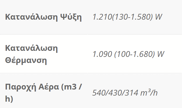

Η μόνη επιφύλαξη που διατηρώ είναι ότι στην ψύξη είχα δει το 9άρι να κατεβαίνει στα 200 watt, αλλά με ανεμιστήρα στο μέγιστο και σχετικά χαμηλές εξωτερικές θερμοκρασίες.
Πάντως η μέγιστη παροχή αέρα βάσει χαρακτηριστικών είναι αρκετά χαμηλή για 12άρι. Δείτε εδώ τι βρήκα από το αντίστοιχο Inventor Supreme 12k:
Από ότι έχω καταλάβει έπειτα από πολλές μετρήσεις, τα χαρακτηριστικά που δίνουν τα Κινέζικα είναι να το πω ευγενικά "μούφα", και τα νούμερα επιμελώς πειραγμενα.

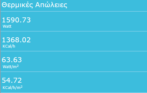

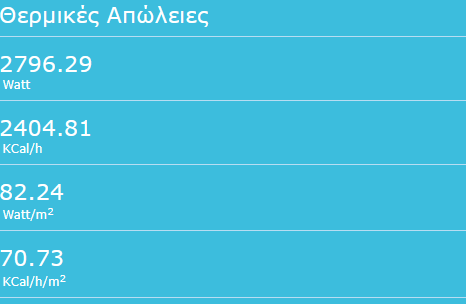

Καλησπέρα σας. Ειμαι σε αναζητηση για ενα κλιματιστικο για το σπιτι. Κατα προτιμηση σε μαυρο χρωμα. Αν παλι ειναι κατι που να αξιζει σε λευκο τοτε ισως το δω και αυτο. Κοιταξα για το Inventor το DARK καθως και το Toyotomi το ERAI. Δεν εχω ιδεα απο μαρκες εγγυησεις αξιοπιστια BTU κτλ. 24αρι κοιταω γιατι το μεγαλο μικρο γινεται; Ισως και να μην ειναι σωστη η σκεψη μου. Η χρηση θα ειναι αναμεικτη. Κατα τον χειμωνα χρησιμοποιω σαν βασικη θερμανση ενεργειακο τζακι νερου συνδεμενο με τα καλοριφερ. Τα πρωινα απο τις 8 εως τις 6 το απογευμα λειπω απο το σπιτι οποτε θελω κατι να ζεσταινει τον χωρο αμεσα μεχρι να δωσει το τζακι ή και να κραταει μια σταθερη θερμοκρασια στο σπιτι. Το σπιτι αποτελειται απο εναν ενιαιο χωρο σαλοκουζινα 35τμ και 2 υπνοδωματια των 13τμ. Υψος ολων τον δωματιων 2.80μ. Θελω με ανοιχτες τις πορτεςνα μπορει να πιασει ψυξη και θερμανση στα δωματια ωστε να μην βαλω στο καθενα. Θεωρω ειναι μικροι χωροι. Στο μελλον θα μπει και αλλη πηγη θερμανσης με αντλια θερμοτητας. Η καταναλωση δεν με ενδιαφερει και τοσο καθως υπαρχει 10αρι ΦΒ αλλα καλο θα ηταν αμα γλυτωναμε και καμια kwh.
Παραθετω απο κατω το αποτελεσμα απο τον υπολογισμο. Η εικονα με τις 2938 θερμιδες αφορα τη σαλοκουζινα και η αλλη φωτογραφια το δωματιο. Αρα παει χ2 εφοσον τα δωματια ειναι 2 και ιδια; επισης παραθετω και το ΠΕΑ απο τον μηχανικο το πρωτο και το δευτερο απο το εξοικονομω. Αν χρειαστει κανω και μια κατοψη του χωρου. Σας ευχαριστω πολυ!
Επιτελους εκανα επισκεψη στα τοπικο κατάστημα και πηρα μια γευση τιμων. Μου ειχε προταθει απο τον @liakjim το Mitsubishi heavy ZR SRK/SRC-63ZR-W/B οπότε και πηγα καρφι απευθειας σε αυτο χωρις να με ενδιαφερει τπτ αλλο.. H Τιμή που πηρα για το SRK/SRC-63ZR-WF (ενσωματωμενο wifi) είναι στα 1400 ευρώ μαζί με την εγκατάσταση. Αν και έχω εμπιστοσυνη στον συγκεκριμενο επαγγελματία υπαρχει κατι που θα πρεπει να προσεξω κατα την εγκατασταση; Είμαι ετοιμος να τραβήξω την σκανδαλη και αυριο να περασω για να το κλεισω. Μια τελευταια ερωτηση. Η επιλογη για 24αρι αντι για 22 εινα ασκοπη; αν και οικονομικα ξεφευγει και βαση τον πινακα παραπανω απ οτι καταλαβαινω ειναι υπεραρκετο το 22αρι; Ευχαριστω και παλι.!
