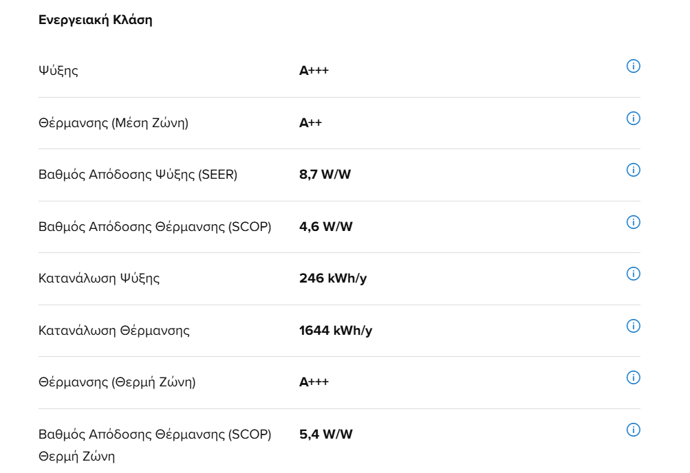

Vasilis_Sk Δημοσ. 16 Ιουλίου Δημοσ. 16 Ιουλίου Καλησπερα παιδια, τι γνωμη εχουμε για αυτο? Στα 850 ειναι, και τετοια χαρακτηριστικα κατω απο 1100 δεν εχω βρει προς το παρον. Το θελω για το εξοχικο, καλοκαιρι κυριως και μονο μεσο θερμανσης το χειμωνα αν τυχει και παω ποτε. Ανατολικη Αττικη, παραλιακα, μονοκατοικια. https://www.skroutz.gr/s/54575918/AUX-C-Series-Klimatistiko-Inverter-24000-BTU-A-A-me-WiFi.html#specs

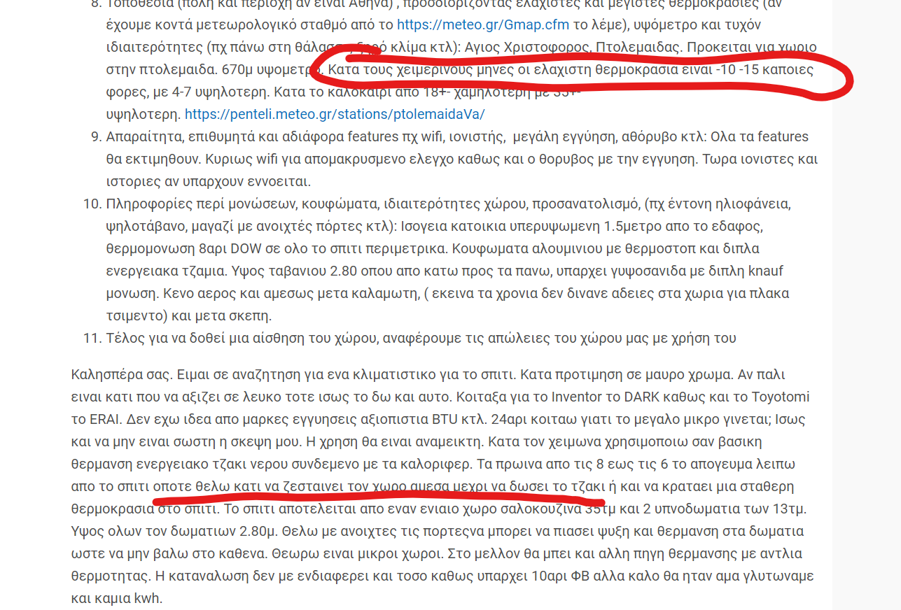

cmaniac Δημοσ. 16 Ιουλίου Δημοσ. 16 Ιουλίου 1 ώρα πριν, kaklikos είπε Επιτελους εκανα επισκεψη στα τοπικο κατάστημα και πηρα μια γευση τιμων. Μου ειχε προταθει απο τον @liakjim το Mitsubishi heavy ZR SRK/SRC-63ZR-W/B οπότε και πηγα καρφι απευθειας σε αυτο χωρις να με ενδιαφερει τπτ αλλο.. H Τιμή που πηρα για το SRK/SRC-63ZR-WF (ενσωματωμενο wifi) είναι στα 1400 ευρώ μαζί με την εγκατάσταση. Αν και έχω εμπιστοσυνη στον συγκεκριμενο επαγγελματία υπαρχει κατι που θα πρεπει να προσεξω κατα την εγκατασταση; Είμαι ετοιμος να τραβήξω την σκανδαλη και αυριο να περασω για να το κλεισω. Μια τελευταια ερωτηση. Η επιλογη για 24αρι αντι για 22 εινα ασκοπη; αν και οικονομικα ξεφευγει και βαση τον πινακα παραπανω απ οτι καταλαβαινω ειναι υπεραρκετο το 22αρι; Ευχαριστω και παλι.! Το 71 έχει άλλο συμπιεστή ο οποίος θα σε δυσκολέψει περισσότερο στις ενδιάμεσες εποχές. Θα κάνει συχνά on-off και ειδικά στην ψύξη αυτό θα σου ανεβάζει την υγρασία στον χώρο. Για να καταλάβω, θα πάρεις ένα μηχάνημα για την σαλονοκουζίνα που έχει θερμικές απώλειες 2.8kW στους -12?
liakjim Δημοσ. 16 Ιουλίου Δημοσ. 16 Ιουλίου (επεξεργασμένο) 1 ώρα πριν, Vasilis_Sk είπε Καλησπερα παιδια, τι γνωμη εχουμε για αυτο? Στα 850 ειναι, και τετοια χαρακτηριστικα κατω απο 1100 δεν εχω βρει προς το παρον. Το θελω για το εξοχικο, καλοκαιρι κυριως και μονο μεσο θερμανσης το χειμωνα αν τυχει και παω ποτε. Ανατολικη Αττικη, παραλιακα, μονοκατοικια. https://www.skroutz.gr/s/54575918/AUX-C-Series-Klimatistiko-Inverter-24000-BTU-A-A-me-WiFi.html#specs Πολύ θα θέλαμε να ξέραμε γιατί στα χαρτιά φαίνεται καλό για ψύξη, οπότε ή μας κάνεις τη χάρη να γίνεις το πειραματόζωο και το βάζεις μαζί με ενα Shelly ή ενα sonoff ώστε να το ρίξουμε στο grafana της υπογραφής μου ή πας σε κάτι δοκιμασμένο. 2 ώρες πριν, sergeantd είπε Παιδιά είστε φοβεροί! Εξαιρετικά τα κείμενα σας! Υπήρχε μια εξαιρετική ισορροπία μεταξύ σοβαρότητας, ειρωνίας και βρετανικού χιούμορ. Υπόψη ότι μέλος εδώ μέσα ο οποίος πήρε toyotomi , κατάφερε με δικηγόρο να προκαλέσει την επιστροφή του ( νομίζω Κωτσόβολο ) , με επιχείρημα ότι στην αναμονή έλεγε ότι καίει 1W ενώ αυτό έκαιγε στην πράξη 5. Βέβαια το θέμα ήταν άλλο ( ελάχιστα watts είχε 1300W στη θέρμανση ως κλασικό gree δεινόσαυρος). Θέλω να πω ότι αν το κυνηγήσεις το θεωρώ δεδομένο ότι θα γίνει επιστροφή χρημάτων ή αντε αντικατάσταση με κάτι άλλο ( υπάρχουν και κάτι arielli φασονακια tcl ). Προσπαθώ να θυμηθώ την έκφραση που ειχε γράψει, κάτι με ιδιότητα κάτι άλλο δεν θυμάμαι. Έχει φάει και ενα μπαν αυτός από εδώ μέχρι απέναντι και δεν μπορώ να ασχοληθώ παραπάνω. Πωπω, τι θυμηθήκαμε τώρα. Νομίζω παραειμαστε πολύ καιρό εδώ μέσα Edit , θυμήθηκα την έκφραση! Επεξ/σία 16 Ιουλίου από liakjim 2 1

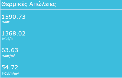

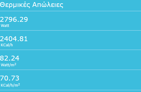

kaklikos Δημοσ. 16 Ιουλίου Δημοσ. 16 Ιουλίου 1 ώρα πριν, cmaniac είπε Το 71 έχει άλλο συμπιεστή ο οποίος θα σε δυσκολέψει περισσότερο στις ενδιάμεσες εποχές. Θα κάνει συχνά on-off και ειδικά στην ψύξη αυτό θα σου ανεβάζει την υγρασία στον χώρο. Για να καταλάβω, θα πάρεις ένα μηχάνημα για την σαλονοκουζίνα που έχει θερμικές απώλειες 2.8kW στους -12? Θελω να καλυψω εναν ενιαιο χωρο και δυο υπνοδωματια. Ο ενιαιος εχεις 2.8 και τα δωματια 1.6 και τα δυο μαζι.βτο λες αρνητικα ή θετικα γιατι δεν το εχω καταλαβει. Οι -12 πως προκυπτουν; Σ ευχαριστω.
Specs Δημοσ. 16 Ιουλίου Δημοσ. 16 Ιουλίου (επεξεργασμένο) 3 hours ago, kaklikos said: Η επιλογη για 24αρι αντι για 22 εινα ασκοπη; αν και οικονομικα ξεφευγει και βαση τον πινακα παραπανω απ οτι καταλαβαινω ειναι υπεραρκετο το 22αρι; Ευχαριστω και παλι.! Το βασικο προβλημα ειναι η διαχυση στον χωρο, αλλα αν στο προτεινε ο liakjim κατι εχει αξιολογηθει για να αποφασιστει αυτη η λυση. Δεν υπαρχει λογος να πας κ σε πιο πανω, κοστος, θορυβος κ γενικα αχρειαστο επιπλεον. Σιγουρα εχει προταθει ενα για ολο τον χωρο? αυτο τσεκαρισε διπλά... 22 minutes ago, kaklikos said: Οι -12 πως προκυπτουν; θεωρουσε, ο φιλος οπως κ οποιος αλλος το διαβασε, οτι θελεις ενα 22ρι για ενα χωρο που ακομη κ -12 κελσιου εξωτερικη να εχεις, οι απωλειες του ειναι για ενα 9ρι. Επεξ/σία 16 Ιουλίου από Specs 1
liakjim Δημοσ. 17 Ιουλίου Δημοσ. 17 Ιουλίου 14 λεπτά πριν, Specs είπε Το βασικο προβλημα ειναι η διαχυση στον χωρο, αλλα αν στο προτεινε ο liakjim κατι εχει αξιολογηθει για να αποφασιστει αυτη η λυση. Δεν υπαρχει λογος να πας κ σε πιο πανω, κοστος, θορυβος κ γενικα αχρειαστο επιπλεον. Σιγουρα εχει προταθει ενα για ολο τον χωρο? αυτο τσεκαρισε διπλά... θεωρουσε, ο φιλος οπως κ οποιος αλλος το διαβασε, οτι θελεις ενα 22ρι για ενα χωρο που ακομη κ -12 κελσιου εξωτερικη να εχεις, οι απωλειες του ειναι για ενα 9ρι. Να γιατί είχα πει το heavy 63. Μένει σε μέρος με βρωμόκρυο και θέλει κάτι να ζεστάνει γρήγορα, όχι να κάνει συντήρηση. Θα μπορούσε να μπει και το 24άρι , δεν τον νοιάζει η κατανάλωση, έχει και φωτοβολταικά λέει αλλά νομίζω για τόσο καλά μονωμένο σπίτι θα είναι εντάξει. Πατώντας την κοιλιά μου βέβαια. Ιδιαίτερη περίπτωση. Ορίστε ένα crop από αυτά που είχε γράψει : ->>>>>>>> 1

cmaniac Δημοσ. 17 Ιουλίου Δημοσ. 17 Ιουλίου (επεξεργασμένο) 1 ώρα πριν, kaklikos είπε Θελω να καλυψω εναν ενιαιο χωρο και δυο υπνοδωματια. Ο ενιαιος εχεις 2.8 και τα δωματια 1.6 και τα δυο μαζι.βτο λες αρνητικα ή θετικα γιατι δεν το εχω καταλαβει. Οι -12 πως προκυπτουν; Σ ευχαριστω. Βρίσκεσαι στη ζώνη Δ κατα ΚΕΝΑΚ, σημαίνει ότι η θερμοκρασία αναφοράς για υπολογισμό απωλειών είναι -12. -12 θα υπολόγιζε το σύστημα εάν είχες και Ζώνη Γ αλλά πάνω από 500μ. .pdf Δεν το λέω ούτε αρνητικά ούτε θετικά, προσπαθώ (-ούσα) να καταλάβω το σενάριο σου. Επεξ/σία 17 Ιουλίου από cmaniac
kaklikos Δημοσ. 17 Ιουλίου Δημοσ. 17 Ιουλίου 7 ώρες πριν, liakjim είπε Να γιατί είχα πει το heavy 63. Μένει σε μέρος με βρωμόκρυο και θέλει κάτι να ζεστάνει γρήγορα, όχι να κάνει συντήρηση. Θα μπορούσε να μπει και το 24άρι , δεν τον νοιάζει η κατανάλωση, έχει και φωτοβολταικά λέει αλλά νομίζω για τόσο καλά μονωμένο σπίτι θα είναι εντάξει. Πατώντας την κοιλιά μου βέβαια. Ιδιαίτερη περίπτωση. Ορίστε ένα crop από αυτά που είχε γράψει : ->>>>>>>> Ακριβως οπως τα εγραψα. Δεν ξερω βεβαια αν μπορω να καταργησω το τζακι εντελως και για να το πετυχω αυτο αν χρειαστει να τοποθετηθει και δευτερο κλιματιστικο τουλ στην κρεβατοκαμαρα μικρο. Το μονο σιγουρο ειναι οτι στο μελλον θα τοποθετηθει και αντλια. Ιδιαιτερη περιπτωση σιγουρα. Ο λογος που κανω αυτες τις σκεψεις ειναι διοτι το χωριο που ειναι το σπιτι διπλα απο την πεμπτη μοναδα της δεη και λογω τον φωτοβολταικων της περιοχης ηδη ξεκινησαν 30% εκπτωση για ανταποδοτικα στις κιλοβατορες στον λογαριασμο που ηρθε. Σε αυτα τα 30% θα μπει αλλο ενα 30% λογω απολιγνιτοποιηαης στην δυτικη μακεδονια το οποιο βαση δεη θα αρχισει να εχει ισχυ απο τους επομενους μηνες. Συν τα 10kw net metering που εβαλα προ 2 μηνων με μπαταρια, θελω να γυρισω την θερμανση αποκλειστικα σε ρευμα.
