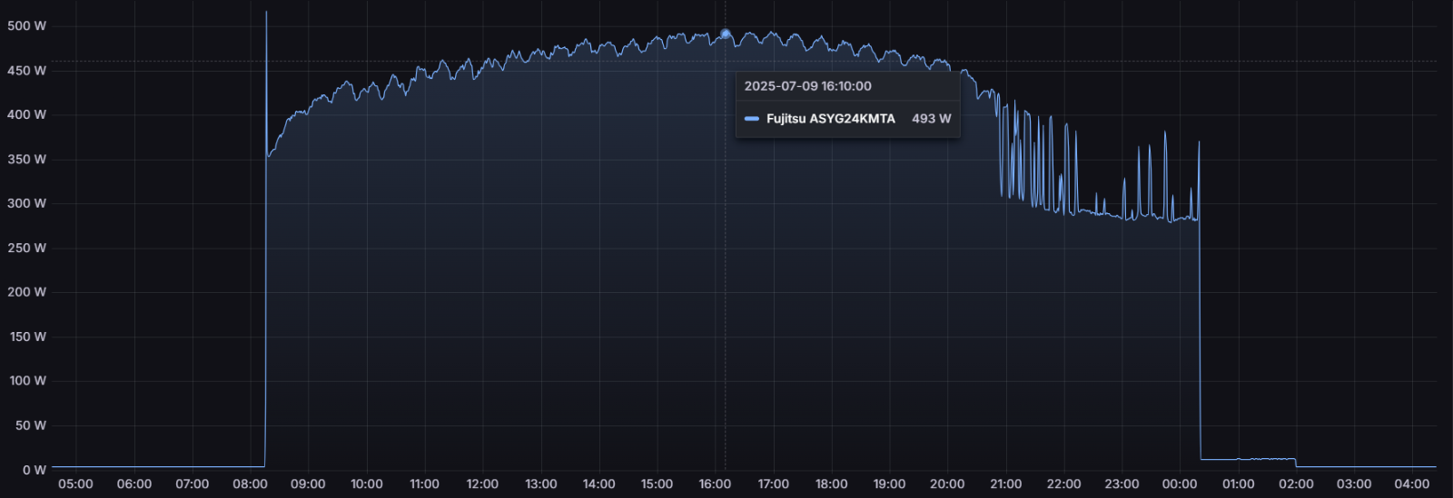

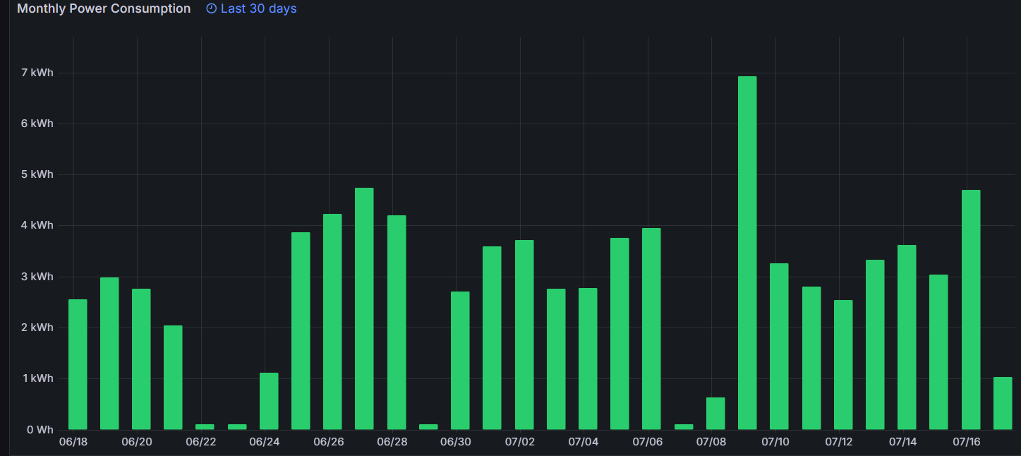

Πλήρης συσκότιση  χώρου όταν έχεις ηλιακά κέρδη και χρήση 24/7.
Προσωπικά κλείνω παντζούρια (έχω ηλεκτρικά με shelly ) και ανάβω αφύγρανση από το πρωί (κατά τις 9 και ανάλογα τις συνθήκες) και σβήνω κατά τις 9 με 10 το βράδυ αν η εξωτερική πέσει κάτω από 28C (ευτυχώς είμαι εξοχή και συνήθως συμβαίνει) αλλιώς μπορεί να μη σβήσω και καθόλου σε κάποιες νύχτες που δεν λέει να πέσει η εξωτερική.
Με αυτά πιάνω έναν ενιαίο χώρο των 60τμ με το asyg24kmta σε αφύγρανση και μόνο, με σούπερ συνθήκες μέσα στον χώρο από άποψη θερμοκρασίας και άνεσης (δείκτης humidex) και με κατανάλωση που κυμαίνεται από 2 έως 6KWh (ανάλογα τις εξωτερικές συνθήκες). Διάγραμμα κατανάλωσης του asyg24kmta των τελευταίων 30 ημερών ->
Η πιο δύσκολη μέρα ως τώρα ήταν η 9/7 , που πήγε έτσι :
Με μέγιστες θερμοκρασίες 38.5C

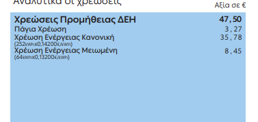

Λογαριασμος σημερα ρευματος ηθελα να δω διαφορα με τον προηγουμενο που δεν ειχα κλιματιστικο καθολου. Το κλιματιστικο δουλεψε 20 μερες ακριβως απο 8 μεχρι 12 ωρες τη μερα καθε μερα. Ο λογαριασμος ηρθε ενα 10αρικο παραπανω απο οτι ο προηγουμενος χωρις να εχω αλλαξει κατι αλλο. Οποτε μπορουμε να πουμε οτι μεσες ακρες εκαψε ενα 50λεπτο τη μερα για τις ωρες που δουλεψε. Δουλεμα αποκλειστικα μεσημεριανες ωρες απο τις 12-1 μεχρι το βραδυ 10-12 και στους 26 με 27 βαθμους.
Με το παλιο ηθελα ενα 3 ευρω τη μερα στο νερο για αυτες τις ωρες. Πολυ οικονομικη ψυξη και πιστευω οτι και ολη μερα αν δουλευε οπως ειπατε σωστα καποιοι μπορει να εκαιγε το ιδιο μιας και τωρα δουλευει αρχικα στο φουλ με 32 μεσα τι να κανει και αυτο ενω αν ειχε μια μονιμη θερμοκρασια 27 θα ινβερταρε συνεχεια χωρις να χρειαζεται να δουλεψει στο φουλ στην αρχη.
37 λεπτά πριν, liakjim είπε
Πολύ αποδοτικό, ιδίως αν αναλογιστούμε ότι παλεύει με 60τμ. και με αντίξοες καιρικές συνθήκες!
