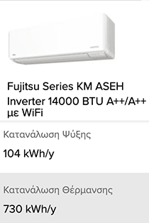

zoranb Δημοσ. 17 Ιουλίου Δημοσ. 17 Ιουλίου (επεξεργασμένο) Από την επίσημη σελίδα της Fujitsu, ποιές είναι οι τιμές για τις παρακάτω μετρήσεις; Επεξ/σία 17 Ιουλίου από zoranb
