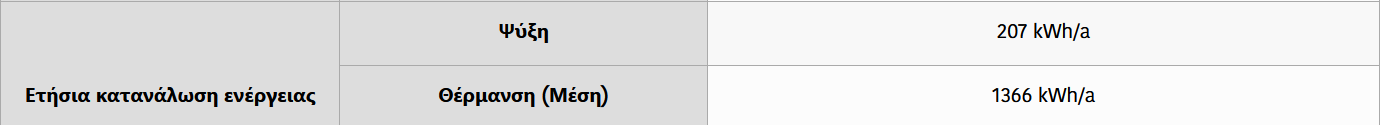

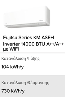

1 ώρα πριν, zoranb είπε
Από την επίσημη σελίδα της Fujitsu, ποιές είναι οι τιμές για τις παρακάτω μετρήσεις;
Αυτή η εικόνα είναι λάθος. Πού την βρήκες; Τα σωστά στοιχεία για το 14άρι από την ιστοσελίδα της Fujitsu είναι αυτά:

13 λεπτά πριν, Pan_K είπε

7 minutes ago, cmaniac said:
Ας πούμε ότι είναι η ν-οστή φορά.
Δεν καταλάβαινα απο τις πολλές μετρήσεις κ τιμές του επίσημου site, ποιες ήταν οι αντίστοιχες με τις λάθος τιμές που δίνει το skroutz.
