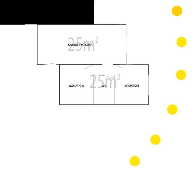

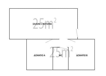

zoranb Δημοσ. 18 Ιουλίου Δημοσ. 18 Ιουλίου (επεξεργασμένο) Για την κάλυψη της συγκεκριμένης κάτοψης συμφωνείτε πως χρειάζεται ένα 18άρι; Επειδή το υποψήφιο κλιματ είναι για το εξοχικό, για λίγους μήνες το χρόνο (κυρίως για ψύξη) συμφωνείτε πως μάλλον πρέπει να μπεί κάποιο φθηνότερο μοντέλο; Φίλος πρότεινε το Fujitsu aseh14kmcg, αλλά είναι το συγκεκριμένο τόσο καλό όσο το aseg18kmte στην κατηγορία του; ή καλύτερα έχετε να προτείνετε κάποια άλλη φθηνότερη μάρκα στα 18Κbtu;\ Επεξ/σία 18 Ιουλίου από zoranb

liakjim Δημοσ. 18 Ιουλίου Δημοσ. 18 Ιουλίου 41 λεπτά πριν, zoranb είπε Για την κάλυψη της συγκεκριμένης κάτοψης συμφωνείτε πως χρειάζεται ένα 18άρι; Επειδή το υποψήφιο κλιματ είναι για το εξοχικό, για λίγους μήνες το χρόνο (κυρίως για ψύξη) συμφωνείτε πως μάλλον πρέπει να μπεί κάποιο φθηνότερο μοντέλο; Φίλος πρότεινε το Fujitsu aseh14kmcg, αλλά είναι το συγκεκριμένο τόσο καλό όσο το aseg18kmte στην κατηγορία του ή καλύτερα να επέλεγα κάποια άλλη φθηνότερη μάρκα στα 18Κbtu; Πόσες απώλειες έχει ο χώρος των 25τμ; Πόσες απώλειες έχει το κάθε δωμάτιο; Ακολουθούμε τις οδηγίες για ψύξη.
