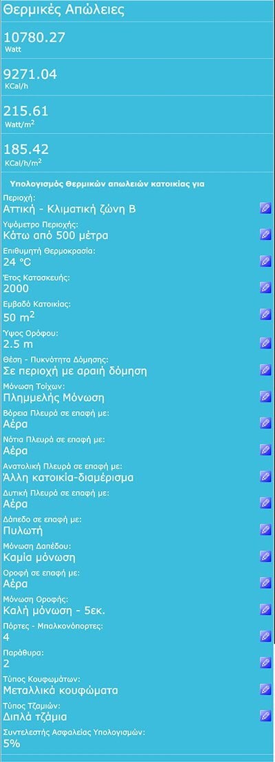

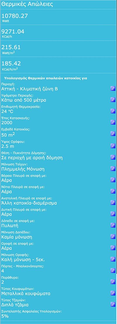

zoranb Δημοσ. 18 Ιουλίου Δημοσ. 18 Ιουλίου (επεξεργασμένο) 8 hours ago, liakjim said: Πόσες απώλειες έχει ο χώρος των 25τμ; Πόσες απώλειες έχει το κάθε δωμάτιο; Ακολουθούμε τις οδηγίες για ψύξη. Όλο μαζί, 50(25+25)τμ. θα το υπολογίσω γιατί θέλω με μια μονάδα να κάνω ολική κάλυψη. Δεν γίνεται να βάλω 9000 btu σε 11τμ. Επεξ/σία 18 Ιουλίου από zoranb
