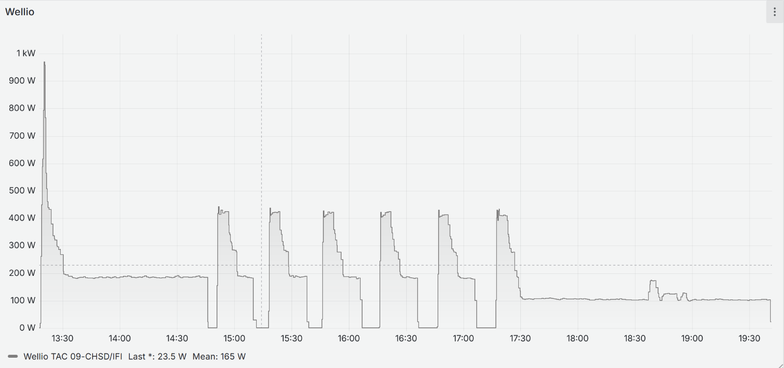

Και μιας και ανέφερα το Wellio, ας ρίξω και ένα διάγραμμα χθεσινό με εξωτερική 34 και ζητούμενη 27 σε δωμάτιο 10τμ με κλειστή την πόρτα. Ανεμιστήρας στο High, ρύθμιση ECO.
Έχω την εντύπωση ότι στο ECO τα TCL ρίχνουν κι άλλο την κατανάλωση ασχέτως ζητούμενης. Το δοκίμασα και στο Miracle III εχτές και είχα ανάλογα αποτελέσματα.

πώς εξηγείται το welio να κανει ον-οφ τις ώρες αιχμής? Μετά τις 17:30 βλέπω ότι ρίχνει ισχύ κοντά στα 100. Γιατί δεν το έκανε και κατά τις ώρες αιχμής?

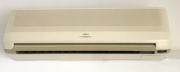

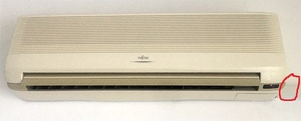

Μπορώ να καταλάβω από τη φωτογραφία ποιά πλευρά της εσωτ. μονάδας βγαίνει η σωλήνα που πάει στην εξωτ. μονάδα;
οχι πρεπει να βγαλεις το καλυμα και να δεις απο πισω
Είπα να μην κάνω πάλι μια μακρά ανάλυση, αλλά τελικά θα πρέπει να δώσω διευκρινήσεις. Δεν είχα βάλει ECO εξ' αρχής και επειδή το δωμάτιο ήταν μικρό και ο ανεμιστήρας στο μέγιστο, ο κρύος αέρας επέστρεφε στην μονάδα από τον απέναντι τοίχο και την έκανε να νομίζει ότι πέτυχε τον στόχο. Για λίγο μείωσα την παροχή αέρα μια σκάλα πιο κάτω και μετά το γύρισα στο ECO, γύρω στις 17:10. Αφού είδα ότι η κατάσταση ομαλοποιείται γύρισα τον ανεμιστήρα και πάλι στο high. Μετά δοκίμασα να δω τι κάνει και το Miracle στο ECO και είδα παρόμοια συμπεριφορά.
