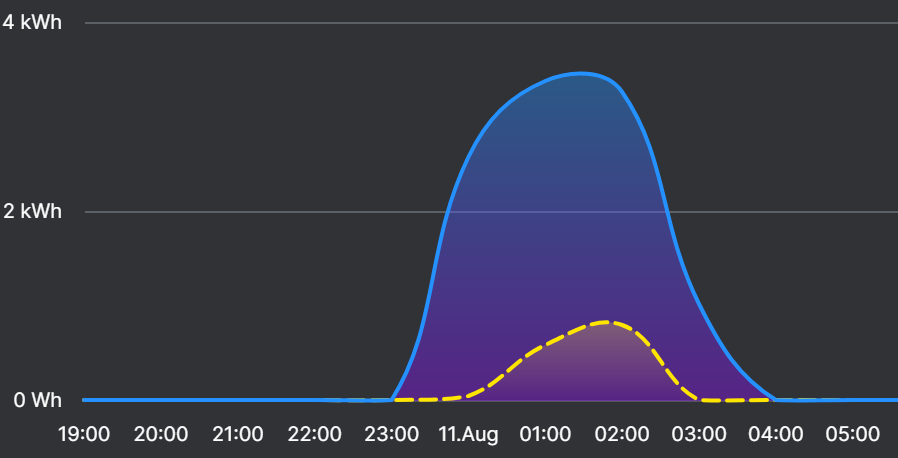

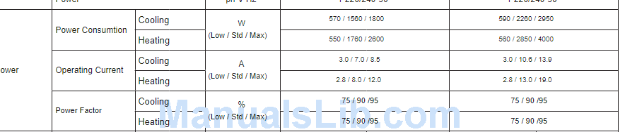

Εχω ένα Samsung 24.000 btu και δυστυχώς δεν άκουσα τον @liakjim  και έβαλα shelly να δω την κατανάλωση!
Σοκ... λειτουτργεί σχεδόν σταθερά πάνω από 3kw (3.2-3.4). (παρεμπιπτόντως το manual λεει max 2900 )
Οκ το σπίτι έχει πλάκα αμόνωτη και μέσω μπορεί να φτάσει και τους 33-34 οC.  Το κλιμαστιστικό είναι παλιο το AQV24VBCN και από την ημέρα που τοποθετήθηκε αν και απέδιδε λειτουργεί με υπερβολικο θόρυβο, σαν να πιέζεται.
Στο δια ταυτα... να ψάξω μάστορα να το δούμε ή δεν θα βγάλω άκρη και να ψαξω για αντικατάσταση?
Πιθανότατα η εγκατάσταση να έχει γίνει λάθος από την αρχή,... καθώς η σωλήνες έξω είναι λιγότερα από 3 μ
Με εσωτερική 32 και ζήτηση 29.
Το ξέρω ότι είναι παλιο αλλά έχω και επίσης ένα 12000 fuji το οποίο λειτουργεί εντυπωσιακά για την ηλικία του.... Θα αναφερθώ καποια σιγμή
Κανονικά θέλει 48ώρες συνεχούς λειτουργίας για να ξεκινάμε να το ψάχνουμε. Να φύγει η παράμετρος της διακοπτόμενης λειτουργίας.
