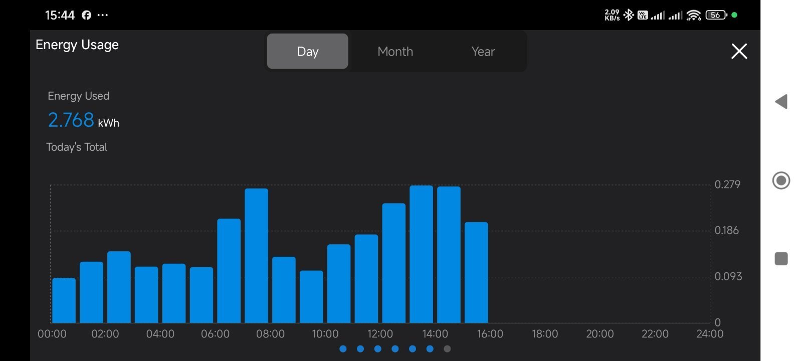

Πως σας φαινονται αυτα?
Ειναι ενα 12αρι και ενα 24αρι.
Ζητηση 25 βαθμους. Εξω δεν ξερω ποσο εχει, αλλα εχει μπολικο! :D

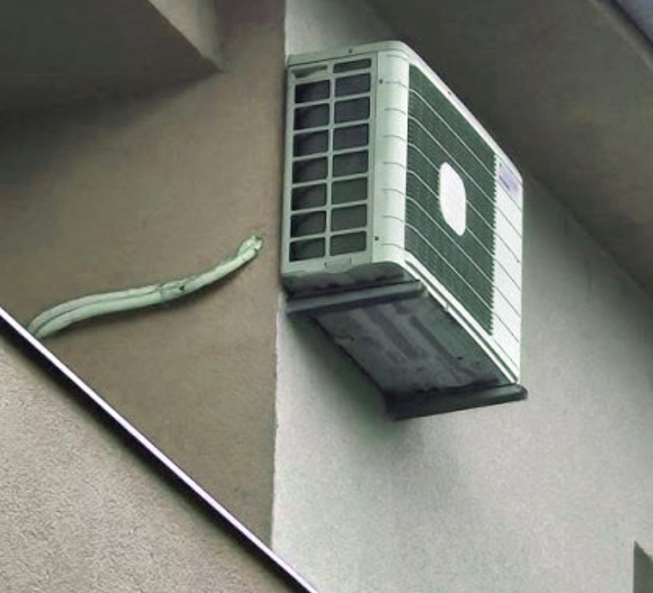

Χθες το βράδυ, πήγα σ’ ένα τοπικό εμπορικό κέντρο και ως συνήθως πάρκαρα λίγο πιο μακριά μπας και περπατήσω λίγο.
Αλλά είπαμε.. όταν έχεις κόλλημα με τα κλιματιστικά, δεν μπορείς απλώς να περπατήσεις χωρίς να κοιτάς τους τοίχους γύρω σου σαν να είσαι επιθεωρητής.
Η χώρα που μένω είναι γεμάτη παλιές πολυκατοικίες οι οποίες μονώθηκαν αρκετά χρόνια μετά την κατασκευή τους.
Και το μάτι μου καλοεκπαιδευμένο τρόμαξε με το τι είδε… Παιδιά, μιλάμε για δεκάδες εξωτερικές μονάδες θαμμένες κυριολεκτικά μέσα στην εξωτερική θερμομόνωση! Ναι, ναι, όπως αυτή στη φωτογραφία. Δεν τις βγάλανε καν να τις επανατοποθετήσουν. Τι μελέτη, τι σωστή εγκατάσταση... (λέμε τώρα…)
  • Sad 1
  • Haha 2
5 λεπτά πριν, amotida είπε
Για ποια χώρα μιλάμε? Αυτό το πράγμα λειτουργεί??
37 minutes ago, verlemakos said:
1-Για ποια χώρα μιλάμε?
2-Αυτό το πράγμα λειτουργεί??
1- Ρουμανία, Ιάσιο συγκεκριμένα.
2- Κι εγώ από πού να το ξέρω δηλαδή;
