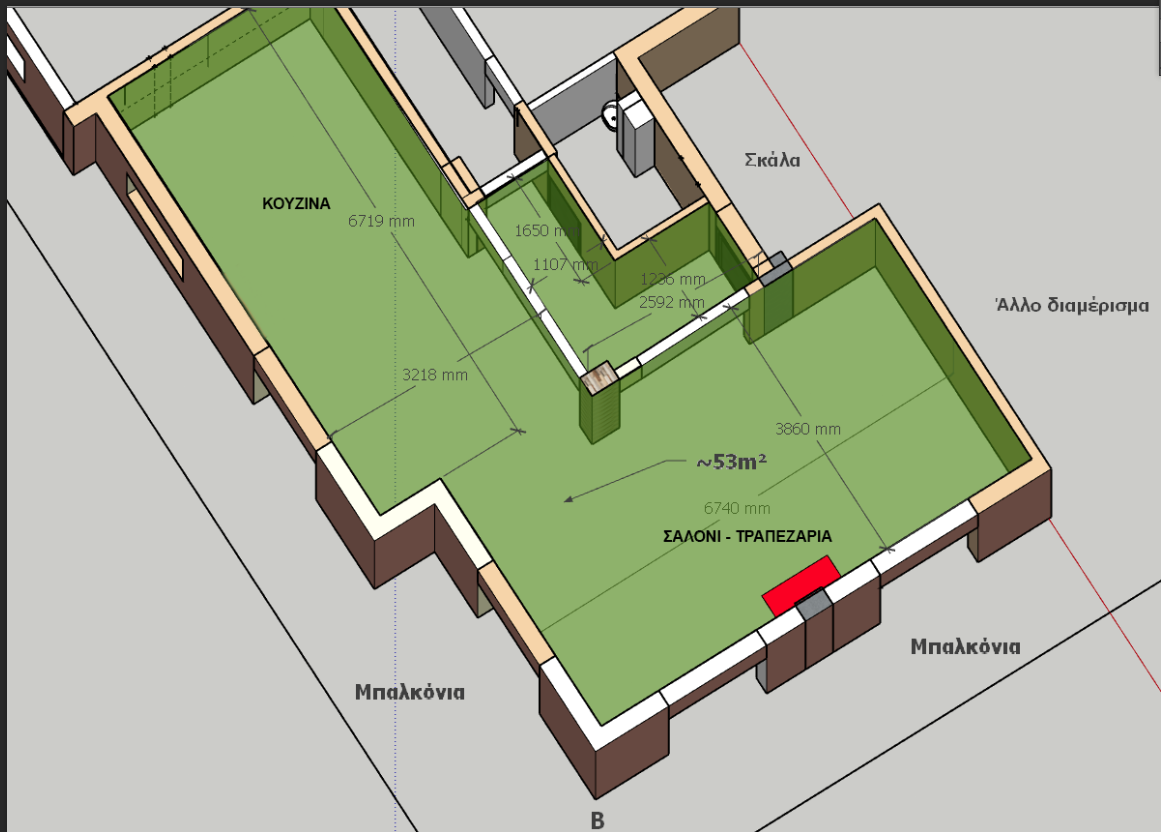

gfgscript Δημοσ. 20 Ιουλίου Δημοσ. 20 Ιουλίου Καλησπέρα σας κύριοι, Παραθέτω παρακάτω τα στοιχεία ενιαίου χώρου σαλόνι-τραπεζαρία-κουζίνα. Δυσκολεύομαι να προσδιορίσω τα ΒΝΑΔ, γιατί όπως θα δείτε και στην εικόνα η γωνία μου είναι ακριβώς πάνω στο βορρά... Με πράσινο ο χώρος που μας ενδιαφέρει. Το ένα σημείο που μπορεί να τοποθετηθεί το κλιματιστικό είναι σημειωμένο με κόκκινο. Απο τα αποτελέσματα πάμε στα 22.000btu, αλλά αν δηλώσω και την Δύση στον αέρα πάμε στα 24.000btu (6901.35 W). Δεν ξέρω τι άλλη πληροφορία μπορεί να θέλετε... Σας ευχαριστώ εκ των προτέρων για όποιες απαντήσεις!!! Ερωτηματολόγιο Αγοράς Κλιματιστικού (V3) Ανώτατο διαθέσιμο ποσό : 1300€ Νέα αγορά ή αντικατάσταση παλιού. Στη 2η περίπτωση αναφέρουμε το μοντέλο του παλιού κλιματιστικού και αν ήταν επαρκές / μάλλον οριακό / ανεπαρκές: Νέα αγορά Επιθυμητό κατάστημα ή τύπος καταστήματος (πχ μεγάλη αλυσίδα που συνήθως έχουν αυξημένες τιμές αλλά έχουν ευκολίες πχ τρόπος πληρωμής με δόσεις, ανακύκλωση παλιού κλιματιστικού , δωρεάν εγκατάσταση κτλ): Αδιάφορο το κατάστημα, αλλά με όσες περισσότερες δόσεις είναι εφικτό Χρήση κλιματιστικού προσδιορίζοντας αν είναι για αποκλειστική ψύξη, θέρμανση ή και τα δύο (πχ 20% ψύξη / 80% θέρμανση): 98% ψύξη / 2% θέρμανση Συχνότητα χρήσης πχ περιστασιακή πηγή ψύξης ή αποκλειστική πηγή ψύξης και θέρμανσης κτλ: Αποκλειστική πηγή ψύξης, ίσως ποτέ θέρμανσης Αναφέρουμε αν έχουμε και αν μπορούμε να χρησιμοποιήσουμε και εναλλακτικό τρόπο θέρμανσης πχ λέβητας πετρελαίου. Ύπαρξη λέβητα αερίου Χώρος που θα τοποθετηθεί με προσδιορισμό αν θα είναι ενιαίος πχ σαλονοκουζίνα, υπνοδωμάτιο, τραπεζαρία κτλ : Ενιαίος χώρος 53τμ σαλόνι-τραπεζαρία-κουζίνα Τοποθεσία (πόλη και περιοχή αν είναι Αθήνα) , προσδιορίζοντας ελάχιστες και μέγιστες θερμοκρασίες (αν έχουμε κοντά μετεωρολογικό σταθμό από το https://meteo.gr/Gmap.cfm το λέμε), υψόμετρο και τυχόν ιδιαιτερότητες (πχ πάνω στη θάλασσα, ξηρό κλίμα κτλ) Βόλος με πλέον 40C το καλοκαίρι, χειμώνας λόγω τοποθεσίας (Βορινή γωνία σε φαρδύ δρόμο) -1C – 0C https://penteli.meteo.gr/stations/volos/ , βόρειος προσανατολισμός, η εξωτερική μονάδα θα είναι εκτεθειμένη στον βοριά. Απαραίτητα, επιθυμητά και αδιάφορα features πχ wifi, ιονιστής, μεγάλη εγγύηση, αθόρυβο κτλ: Απαραίτητα μεγάλη εγγύηση, αθόρυβο, επιθυμητό wifi Πληροφορίες περί μονώσεων, κουφώματα, ιδιαιτερότητες χώρου, προσανατολισμό, (πχ έντονη ηλιοφάνεια, ψηλοτάβανο, μαγαζί με ανοιχτές πόρτες κτλ). Βόρειος προσανατολισμός, έντονη ηλιοφάνεια μετά τις 15:00 στην πλευρά του μπαλκονιού που θα τοποθετηθεί η εξωτερική μονάδα, καμμία μόνωση τοίχων, μόνωση ταράτσας αν θυμάμαι καλά 5εκ, κουφώματα PVC με ενεργειακά τζάμια. Θερμικές Απώλειες 6096.52Watt 5243.01KCal/h 115.03Watt/m2 98.92KCal/h/m2 Περιοχή: Μαγνησία - Κλιματική ζώνη Β Υψόμετρο Περιοχής: Κάτω από 500 μέτρα Επιθυμητή Θερμοκρασία: 18 ℃ Έτος Kατασκευής: 1979 Εμβαδό Κατοικίας: 53 m2 Ύψος Ορόφου: 3 m Θέση - Πυκνότητα Δόμησης: Σε πόλη με κτήρια γύρω γύρω Μόνωση Τοίχων: Καμία Μόνωση Βόρεια Πλευρά σε επαφή με: Aέρα Νότια Πλευρά σε επαφή με: Άλλη κατοικία-διαμέρισμα Ανατολική Πλευρά σε επαφή με: Aέρα Δυτική Πλευρά σε επαφή με: Mη θερμαινόμενο χώρο Δάπεδο σε επαφή με: Άλλη κατοικία Μόνωση Δαπέδου: Καμία μόνωση Οροφή σε επαφή με: Αέρα Μόνωση Οροφής: Καλή μόνωση - 5εκ. Πόρτες - Μπαλκονόπορτες: 5 Παράθυρα: 1 Τύπος Κουφωμάτων: Συνθετικά κουφώματα Τύπος Τζαμιών: Ενεργειακά τζάμια

Pan_K Δημοσ. 20 Ιουλίου Δημοσ. 20 Ιουλίου 2 ώρες πριν, gfgscript είπε Παραθέτω παρακάτω τα στοιχεία ενιαίου χώρου σαλόνι-τραπεζαρία-κουζίνα. Ύψος 3 μέτρα μου φαίνεται πολύ. Είναι σίγουρα τόσο; Αν είναι 2,9 μέτρα κάνει διαφορά. Επίσης μέτρησα 4 και όχι 5 μπαλκονόπορτες. Σε βλέπω να πηγαίνεις σε Fujitsu ASEGXXKMTE ή σε Toshiba Edge με 7 χρόνια εγγύηση. Επειδή θα έχεις λογικά υγρασία στον Βόλο, θα χρειαστείς κάτι αποδοτικό που θα κάνει και καλή αφύγρανση. Τα Fujitsu και Toshiba που προανέφερα έχουν εκλεπτυσμένη λειτουργία αφύγρανσης που δέχεται ρύθμιση θερμοκρασίας, αν και το fujitsu πιάνει αρκετά καλύτερη απόδοση σε αυτην την περίπτωση.

gfgscript Δημοσ. 20 Ιουλίου Δημοσ. 20 Ιουλίου (επεξεργασμένο) 52 minutes ago, Pan_K said: Ύψος 3 μέτρα μου φαίνεται πολύ. Είναι σίγουρα τόσο; Αν είναι 2,9 μέτρα κάνει διαφορά. Επίσης μέτρησα 4 και όχι 5 μπαλκονόπορτες. Σε βλέπω να πηγαίνεις σε Fujitsu ASEGXXKMTE ή σε Toshiba Edge με 7 χρόνια εγγύηση. Επειδή θα έχεις λογικά υγρασία στον Βόλο, θα χρειαστείς κάτι αποδοτικό που θα κάνει και καλή αφύγρανση. Τα Fujitsu και Toshiba που προανέφερα έχουν εκλεπτυσμένη λειτουργία αφύγρανσης που δέχεται ρύθμιση θερμοκρασίας, αν και το fujitsu πιάνει αρκετά καλύτερη απόδοση σε αυτην την περίπτωση. Ναι είναι 3 μέτρα, παλιό σπίτι... Έβαλα και την εξώπορτα που είναι στον ίδιο χώρο. Είναι εκεί που λέει Σκάλα. Νομίζω έτσι διάβασα στο εργαλείο... Για να είμαι ειλικρινής τις προηγούμενες μέρες εσωτερικά είχε από 35%-40% υγρασία. Χειμώνα ναι είμαστε άνω τον 70%. Τώρα πχ έχω 31%. Κι εγώ μεταξύ των τριών εταιρειών είμαι, Daikin, Toshiba, Fujitsu. Μακάρι να μπορούσα να βάλω 2, πχ 16,9 ή 12,9, ή 12,12, αλλά το μόνο επόμενο σημείο είναι ανάμεσα παράθυρο-μπαλκονοπορτα που είναι σχεδόν το 80% κολώνα... Επεξ/σία 21 Ιουλίου από gfgscript

cmaniac Δημοσ. 21 Ιουλίου Δημοσ. 21 Ιουλίου (επεξεργασμένο) 1 ώρα πριν, gfgscript είπε Ναι είναι 3 μέτρα, παλιό σπίτι... Έβαλα και την εξώπορτα που είναι στον ίδιο χώρο. Είναι εκεί που λέει Σκάλα. Νομίζω έτσι διάβασα στο εργαλείο... Για να είμαι ειλικρινής τις προηγούμενες μέρες εσωτερικά είχε από 35%-40% υγρασία. Χειμώνα ναι είμαστε άνω τον 70%. Τώρα πχ έχω 31%. Κι εγώ μεταξύ των τριών εταιρειών είμαι, Daikin, Toshiba, Fujitsu. Μακάρι να μπορούσα να βάλω 2, πχ 16,9 ή 12,9, ή 12,12, αλλά το μόνο επόμενο σημείο είναι ανάμεσα παράθυρο-μπαλκονοπορτα που είναι σχεδόν το 80% κολώνα... Έχεις αναγκη για δύο και το budget σου είναι καπως σφιχτό. Το πρώτο πρόβλημα είναι οτι δεν είσαι σίγουρος για την μόνωση της οροφής. Εαν ειναι όντως 5 τότε εχει καλώς. Ανέβα σε μια σκάλα και πιασε το ταβανι με το χέρι στις 6-7 το απόγευμα. Αν καίει τότε δεν ειναι 5. Ενα θερμόμετρο υπερύθρων θα ηταν ιδανικό αλλα δεν έχουμε στα σπίτια μας τέτοιο πράγμα οι περισσότεροι. Το δεύτερο είναι οτι ενω οι χωροι επικοινωνούν καλά, φαίνονται πολυ μεγάλοι και δεν θα φτάνει ο αέρας από άκρο σε άκρο. Το τρίτο είναι οτι ο ενας χώρος είναι κουζίνα. Το εργαλείο δεν ξέρει απο τέτοια και μια κουζίνα ειναι +1kW πολύ άνετα. Το τέταρτο είναι πάλι η κουζίνα. Ενώ πας για δύο, ο ένας χώρος ειναι κουζίνα, που ειναι κακή πρακτική να βάζουμε κλιματισμό στην κουζίνα. Με την φιλοσοφία να μην επιστρέφουν στο μηχάνημα κρύα ρευματα και μπερδεύεται, θα έβαζα δυο, το ένα στον ανατολικό τοίχο "Αλλο διαμέρισμα", στη μεση όμως, και αλλο ενα στον νοτιοδυτικό τοίχο πάλι στη μέση, χωρις να ξέρω πώς ειναι σχεδιασμένη η κουζίνα. Τώρα τα μεγέθη επίσης είναι ενα ζόρι. Θες δυο καλά 12ρια τουλάχιστον, ή ιδανικά δυο 14ρια. Δυο Edge πχ. Εάν πας για ένα, που δεν μου φαίνεται καλη ιδέα γιατί θα έχεις hot spots παντού, τότε θα έβαζα ένα ZR63 απο MHI εκεί που προτείνεις και ό,τι γίνει. Επεξ/σία 21 Ιουλίου από cmaniac

Pan_K Δημοσ. 21 Ιουλίου Δημοσ. 21 Ιουλίου (επεξεργασμένο) 8 ώρες πριν, gfgscript είπε Έβαλα και την εξώπορτα που είναι στον ίδιο χώρο. Είναι εκεί που λέει Σκάλα. Νομίζω έτσι διάβασα στο εργαλείο... Για να είμαι ειλικρινής τις προηγούμενες μέρες εσωτερικά είχε από 35%-40% υγρασία. Χειμώνα ναι είμαστε άνω τον 70%. Τώρα πχ έχω 31%. Αν είναι παλιό σπίτι, τότε δες αυτό που σου λέει ο cmaniac για το κατά πόσο έχει μονωθεί η οροφή. Εφόσον δεν έχεις αυξημένη υγρασία στην περιοχή σου, τότε το ZR63 που σου προτάθηκε είναι μία άριστη εναλλακτική και έχει πολύ καλή συμπεριφορά στην ψύξη, αν και δεν έχει την τόσο μεγάλη εγγύηση που θες και θέτεις ως προτεραιότητα. Εγώ έχω παρόμοιο χώρο με τον δικό σου, λίγο πιο πάνω από 50τμ μάλιστα και έχω βάλει το κλιματιστικό πάνω από το ψυγείο στην κουζίνα. Δουλεύει έτσι 8 χρόνια χωρίς πτώση στην απόδοση. Απλά έχω και έναν ανεμιστήρα οροφής που εξασφαλίζει πολύ καλύτερη κατανομή της θερμοκρασίας. Θα σου συνιστούσα να βάλεις έναν, σε περίπτωση που αγοράσεις ένα μεγάλο μηχάνημα. Επίσης λάβε υπόψιν ότι θα πρέπει να το δουλεύεις σε μεγάλη παροχή αέρα, οπότε ο θόρυβος είναι κάτι που πρέπει να συνυπολογίσεις. Με τον ανεμιστήρα οροφής σε λειτουργία μπορείς πάντως να επιλέγεις και χαμηλότερη σκάλα στον ανεμιστήρα του κλιματιστικού. Και κάτι ακόμα, που ίσως παίξει τον ρόλο του: εφόσον έχεις τελικά μεγαλύτερες απώλειες και θα το βαράει και ο ήλιος από το μεσημέρι και μετά, πιθανότατα θα κάνεις υποδιαστασιολόγηση, δηλαδή θα πάρεις εργαλείο που στις μεγάλες ζέστες θα πρέπει να το δουλεύεις συνέχεια, αλλιώς θα είναι ανεπαρκές. Σε αυτήν την περίπτωση το Toshiba Edge έχει δείξει ότι κρατάει καλή απόδοση όταν πιέζεται και επιπλέον θα παραμένει αθόρυβο μέσα και έξω. Εφόσον αποκλείεται η εγκατάσταση δύο μονάδων έχεις την επιλογή του Mitsubishi HI SRK63 ή Edge 24άρι ή Fujitsu ASEG24KMTE. Εδώ θα το βρεις το Edge σε προσφορά, από αυτό το πολύ καλό κατάστημα, με 6 άτοκες δόσεις: https://voyias.gr/climaunit/κλιματιστικό-τοίχου-inverter-24000-btu-toshiba-σειρά-edge-white-ras-b24g3kvsg-e-ras?srsltid=AfmBOorwcdFk2bng0Nm8KsCW2vnn7Qb-oLVXF54WJYIuBDOYofyVXbmW Για το Mitsubishi θα πρότεινα αυτό το κατάστημα, αλλά βγαίνεις εκτός προϋπολογισμού: https://www.airconenergy.gr/gr/el/products/srk-71zr-w-src-71zr-w-inverter-seira-zr-diamond-r32?ref=bestprice.gr&__bpgid=MXBgclArJi1PVFgsdC5LWXUrYmw4eg== Το Fujitsu μπορείς και να το βρεις εδώ με πολύ καλή τιμή: https://voyias.gr/climaunit/κλιματιστικό-τοίχου-inverter-24000-btu-fujitsu-σειρά-km-aseg24kmte-aoeg24kmta?srsltid=AfmBOooGuHTSjSyU-yorwA561f7VxQ1b-15091Lh1TzCUpsFS_Y4R23A Επεξ/σία 21 Ιουλίου από Pan_K
