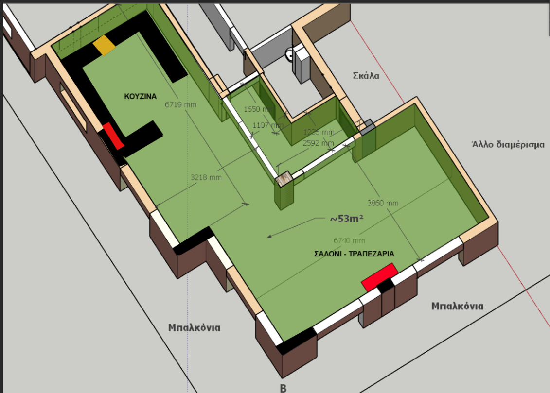

6 hours ago, cmaniac said:
Έχεις αναγκη για δύο και το budget σου είναι καπως σφιχτό.
Κανονικά είναι ακόμα πιο σφιχτό, το πολύ 900€, αλλά κάνω σούπερ υπέρβαση με τα 1300...
Το πρώτο πρόβλημα είναι οτι δεν είσαι σίγουρος για την μόνωση της οροφής. Εαν ειναι όντως 5 τότε εχει καλώς. Ανέβα σε μια σκάλα και πιασε το ταβανι με το χέρι στις 6-7 το απόγευμα. Αν καίει τότε δεν ειναι 5. Ενα θερμόμετρο υπερύθρων θα ηταν ιδανικό αλλα δεν έχουμε στα σπίτια μας τέτοιο πράγμα οι περισσότεροι.
Δεν είμαι σίγουρος για το 5 ή 7, όχι παρακάτω από 5 δηλαδή. Μπήκε και το 2012, ποιός θυμάται...Θερμόμετρο υπάρχει μπορώ να το κάνω το τεστάκι, το οποίο δεν το είχα σκεφτεί για να είμαι ειλικρινής.
Το δεύτερο είναι οτι ενω οι χωροι επικοινωνούν καλά, φαίνονται πολυ μεγάλοι και δεν θα φτάνει ο αέρας από άκρο σε άκρο.
Ναι δεν υπάρχει περίπτωση να φτάσει κουζίνα ο ψυχρός αέρας απο εκεί που θέλω να μπεί.
Το τρίτο είναι οτι ο ενας χώρος είναι κουζίνα. Το εργαλείο δεν ξέρει απο τέτοια και μια κουζίνα ειναι +1kW πολύ άνετα.
Το τέταρτο είναι πάλι η κουζίνα. Ενώ πας για δύο, ο ένας χώρος ειναι κουζίνα, που ειναι κακή πρακτική να βάζουμε κλιματισμό στην κουζίνα.
ΟΚ. Σημειώνονται τα παραπάνω
Με την φιλοσοφία να μην επιστρέφουν στο μηχάνημα κρύα ρευματα και μπερδεύεται, θα έβαζα δυο, το ένα στον ανατολικό τοίχο "Αλλο διαμέρισμα", στη μεση όμως, και αλλο ενα στον νοτιοδυτικό τοίχο πάλι στη μέση, χωρις να ξέρω πώς ειναι σχεδιασμένη η κουζίνα.
Μπα δεν παίζει αυτό στο "'άλλο διαμέρισμα"...είναι μονότουβλο...με ότι αυτό συνεπάγεται στο θέμα ήχου...
Η κουζίνα είναι, στο περίπου, όπως στην εικόνα που έβαλα ξανά. Με πορτοκαλί ο φούρνος με τον απορροφητήρα απο επάνω.
Τώρα τα μεγέθη επίσης είναι ενα ζόρι. Θες δυο καλά 12ρια τουλάχιστον, ή ιδανικά δυο 14ρια. Δυο Edge πχ.
Εάν πας για ένα, που δεν μου φαίνεται καλη ιδέα γιατί θα έχεις hot spots παντού, τότε θα έβαζα ένα ZR63 απο MHI εκεί που προτείνεις και ό,τι γίνει.
Εγώ σκεφτόμουνα να πάω σε ένα 12άρι, όπως λες κι εσύ πχ Edge, κι αργότερα αν είναι εφικτό ένα δεύτερο πάνω απο το σημείο του πάγκου(κόκκινο)

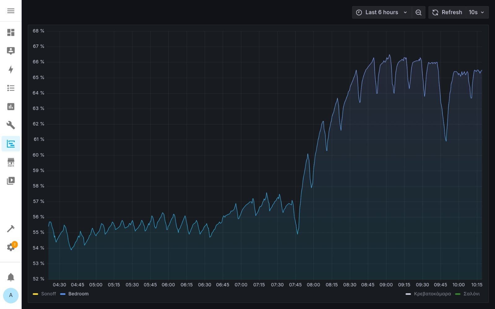

Τι διαφορά έχει στο δικό μου χώρο όταν το κλιματιστικό σταματά τον εσωτερικό ανεμιστήρα όταν πιάσει τη θερμοκρασία στόχο με το να μην σταματά ο εσωτερικός ανεμιστήρας...
Η υγρασία από περίπου 56% ανεβαίνει στο 66%.
Η κατανάλωση από 68W πηγαίνει στα 60W, στο περίπου...
Εσωτερική θερμοκρασία 27 βαθμοί.
Επεξ/σία από alexdeskas
45 λεπτά πριν, alexdeskas είπε
'Ετσι όπως το γράφεις φαίνεται ότι η υγρασία αυξάνει όταν το βάζεις να κλείνει ο ανεμιστήρας. Ισχύει; Συγνώμη, κατάλαβα λάθος. Το αντίθετο λες.

1 ώρα πριν, alexdeskas είπε
Τώρα που διάβασα καλύτερα την ανάρτησή σου έχω να πω τα εξής:
1. Εφόσον αλλάζεις την ρύθμιση την στιγμή που προηγουμένως δούλευε με τον ανεμιστήρα να κλείνει, είναι φυσιολογικό να σου επιστρέψει μπόλικη υγρασία στον χώρο, την οποία είχε μαζέψει προηγουμένως το στοιχείο και να ανεβαίνει απότομα η υγρασία. Θα ήθελα να δω τι θα έκανε αν ξεκινούσε από την αρχή με τον ανεμιστήρα να μην σταματά και μετά να το γύριζες στην ρύθμιση να σταματά ο ανεμιστήρας.
2. Η κατανάλωση που πέφτει σημαίνει ότι αυξάνει η επίδοση στην ψύξη κατά περίπου 12%, μιας και η εσωτερική παραμένει σταθερή, σωστά;
9 λεπτά πριν, Pan_K είπε

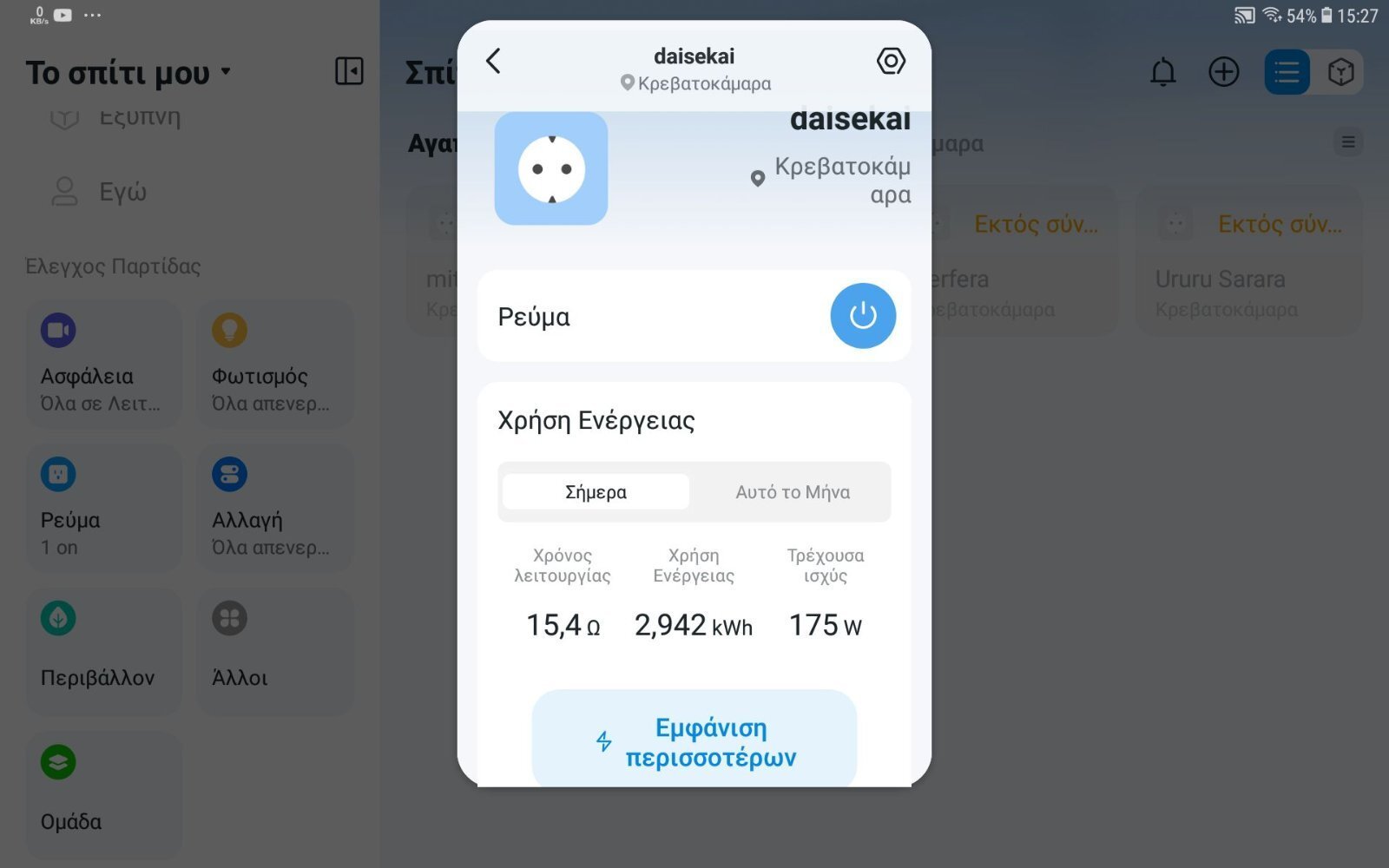

Αν το κιλμαστικό είναι απευθείας συνδεδεμένο σε heater switch άρα δεν μπορώ να παρεμβάλω μετρήτη πώς μπορώ να μετράω κατανάλωση?

5 ώρες πριν, gfgscript είπε
Οι εσωτερικές μονάδες δεν είναι ικανές να περάσουν ήχους από τούβλο κι ας είναι μονό. Το πρόβλημα είναι οι εξωτερικές μονάδες που σε οποιαδήποτε περίπτωση συνιστώνται πρωτίστως να μπαίνουν στο πάτωμα, μικρές ή μεγάλες. Απλά αυτό που σου προτείνω θα σου κοστίσει σε μέτρα εγκατάστασης.
Το ιδανικότερο σενάριο για τον χώρο είναι αυτό εδώ: Όπου μπλε οι εσωτερικές μονάδες και με περίγραμμα οι εξωτερικές, για να χτυπάνε στη μεγαλύτερη διάσταση και να μην επιστρέφει πίσω ο αέρας.
Τώρα, επειδή έχεις κουζίνα, ακριβώς εκεί που θα έμπαινε η μία εσωτερική, το κόκκινο το δικό σου, είναι το επόμενο καλύτερο, όμως 3,2μ είναι λίγα. Επίσης τα 12ρια είναι λίγα - Στους 42-43 αποδίδουν με το ζόρι 2.5 - 2.7kW με ζητούμενη 26 κι αυτά αν είναι απ τα καλά.. Θα έχεις έλλειμα και στη Λάρισα δεν είναι αμελητέο.

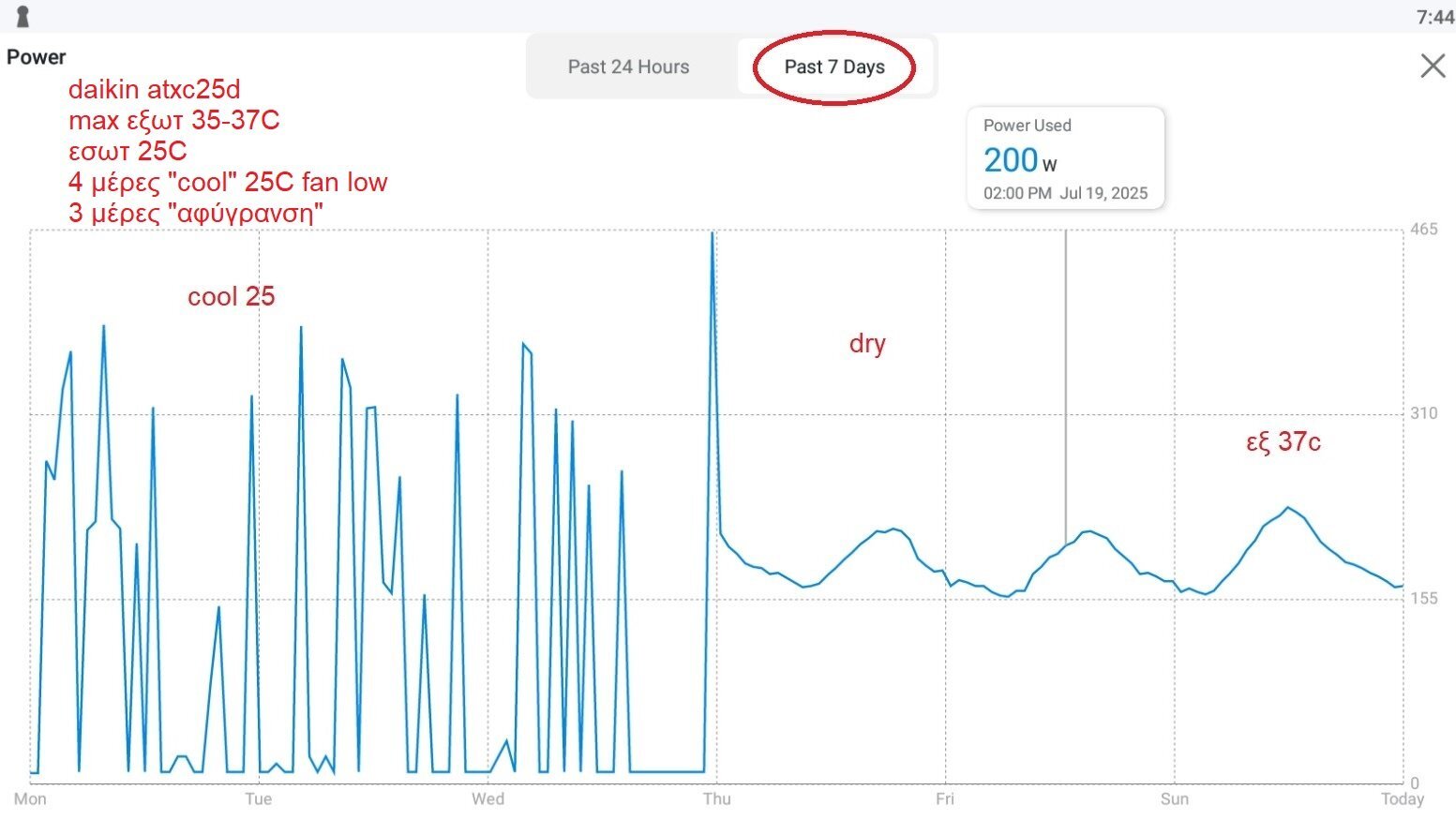

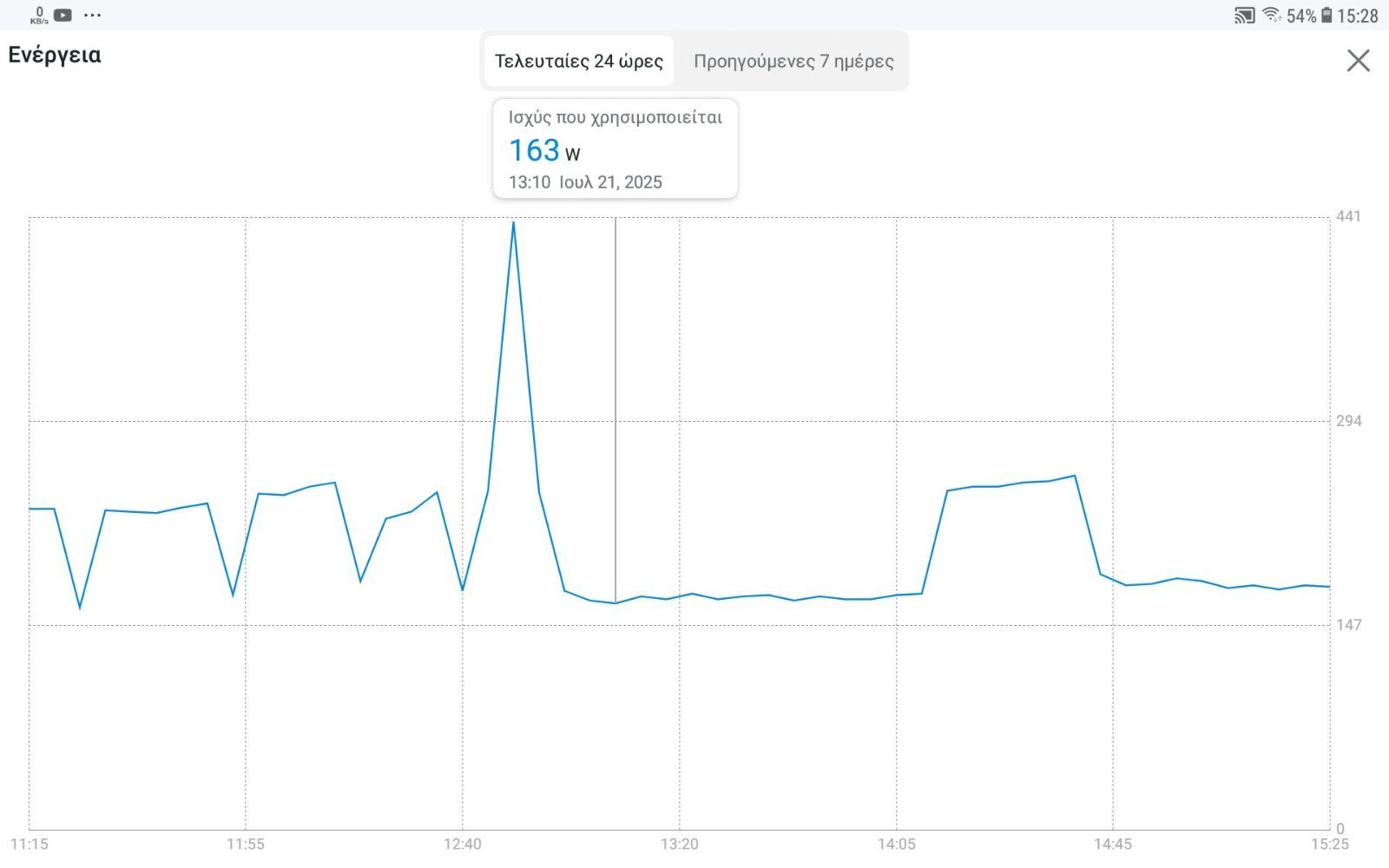

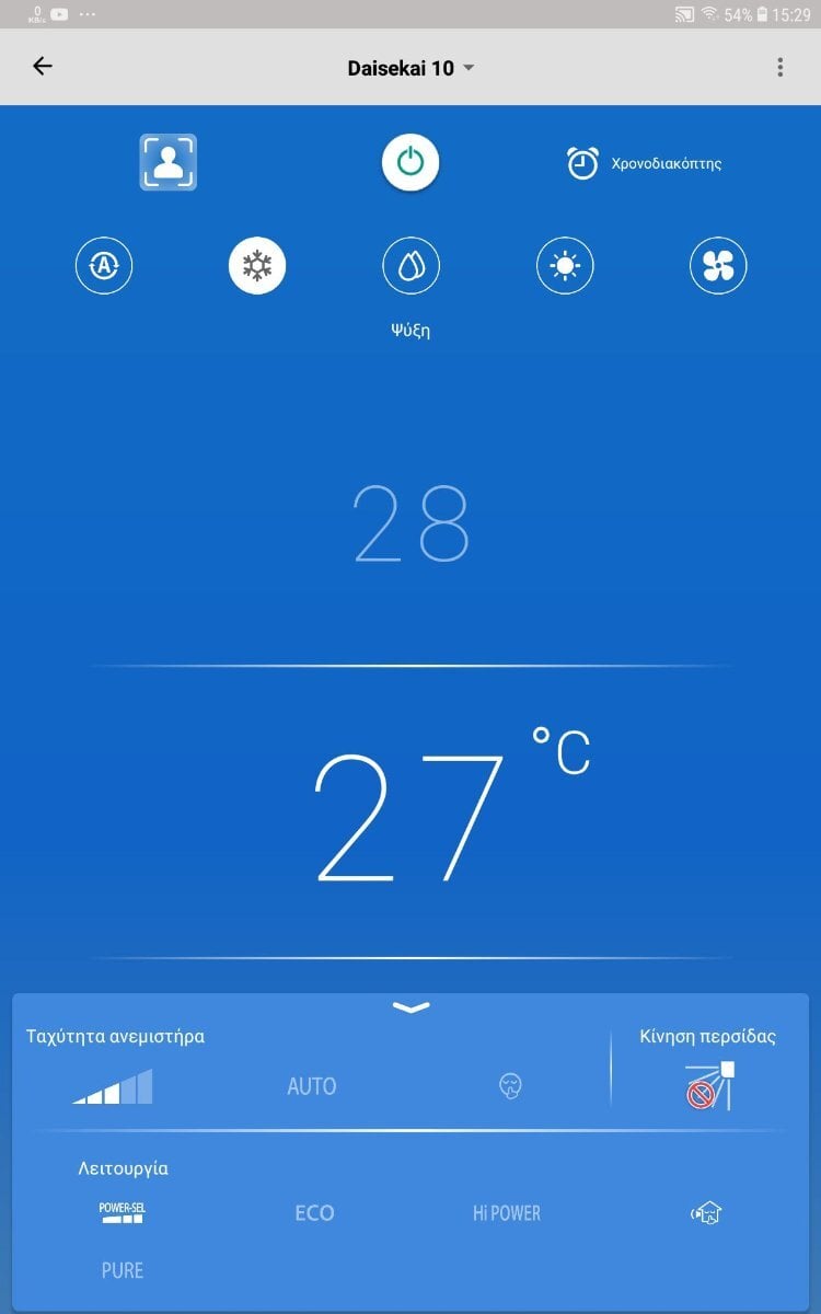

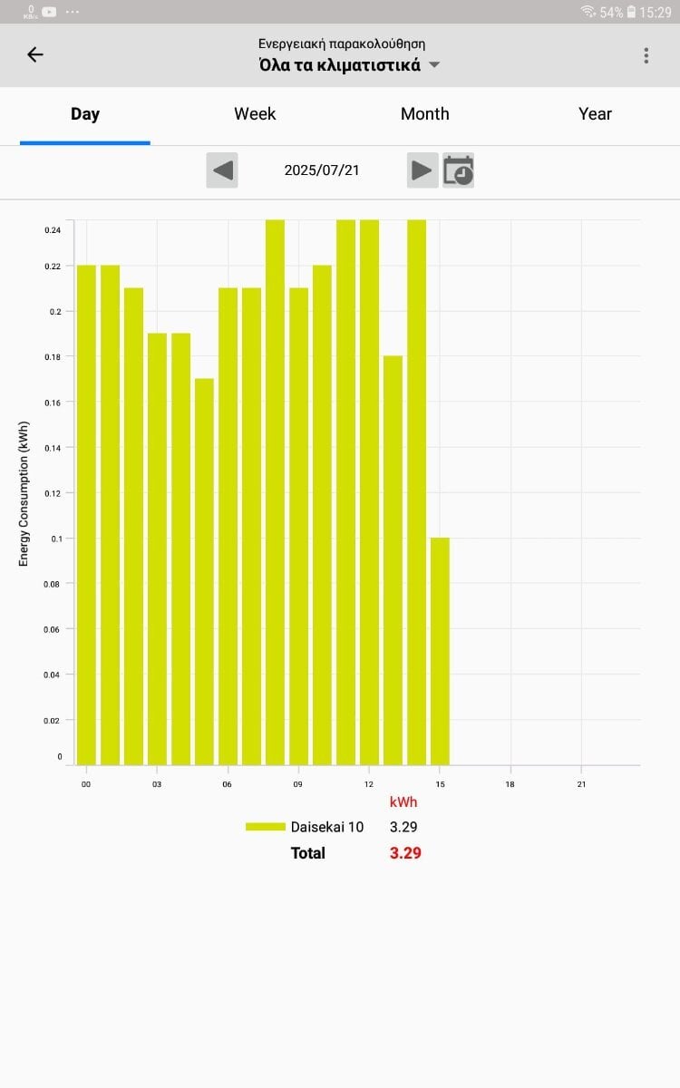

Και καποια διαγραμματα απο daosekai 10  13ρι εξωτερικη 34 ζητουμενη 27. Μεση καταναλωση 3290 kwh / 15,5 h =212,2 w
28 λεπτά πριν, Lofarek είπε

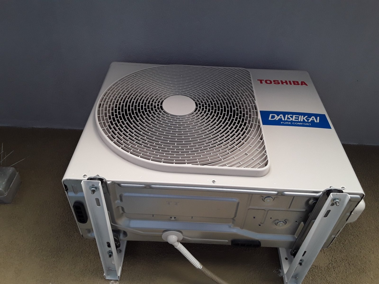

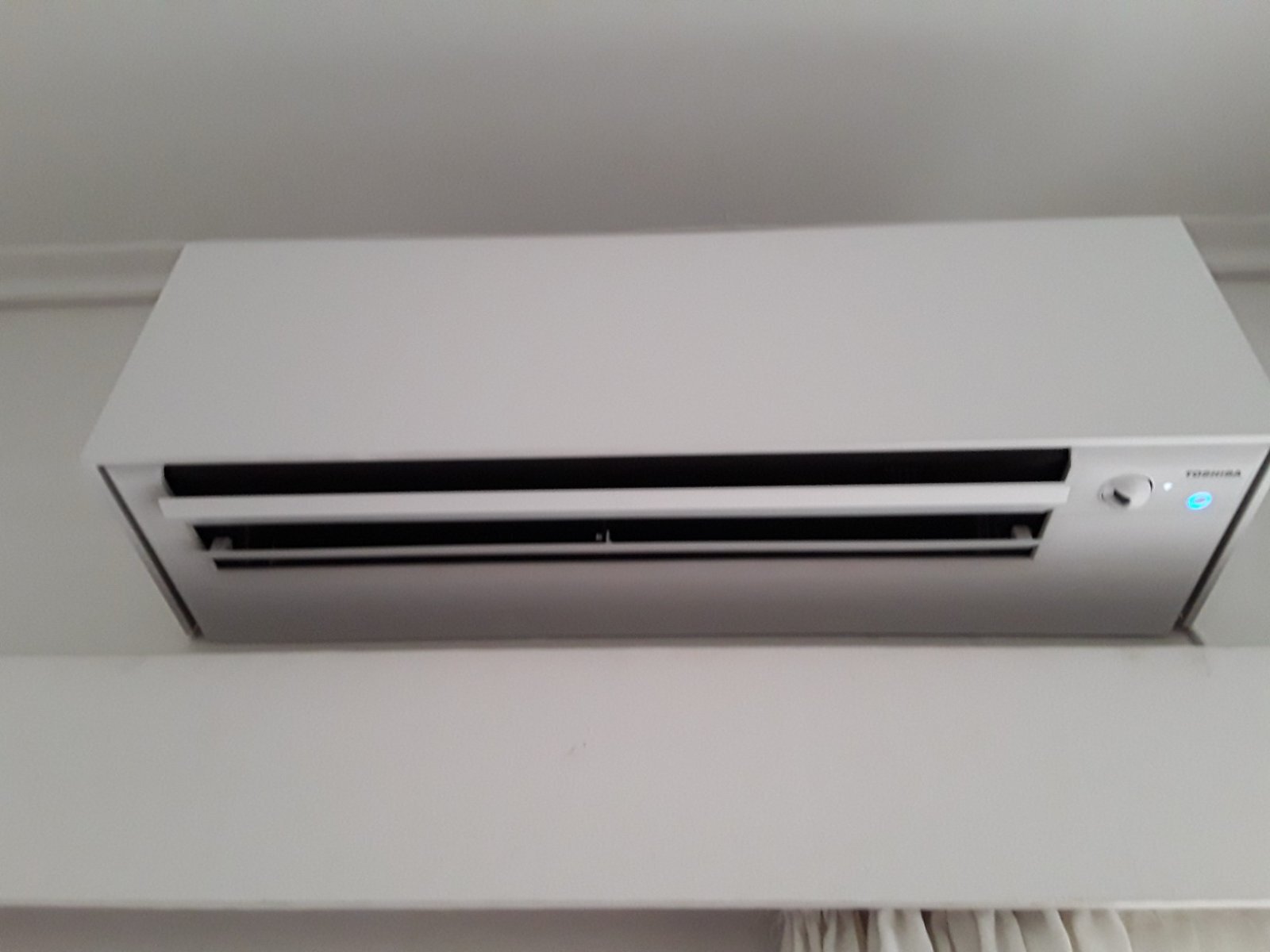

Βάλε μας καμιά φωτό από το μηχάνημα αν δεν βαριέσαι, να το δούμε σε φυσική μορφή. Γενικά τι άποψη έχεις;

Οταν λες φωτο εσωτερικη μοναδα; εξωτερικη ; Η αποψη μου..... ουτε κρυο ουτε ζεστη....Δεν ειναι τοσο της smooth λειτουργιας με τα συνεχη χαμηλα των daikin. Του αρεσουν και τα "πριονια". Nevertheless, οι μεσοι οροι καταναλωσης δεν ειναι ασχημοι. Οχι ururu "με την καμμια" δεν ειναι. Το πιο χαμηλο που ειδα στην ψυξη σε συνεχομενη λειτουργια και σε mild εξωτερικη θερμοκρασια ειναι 134 watt.  Ισως εκανα λαθος που δεν πηρα το 10ρι και υπερδιαστασιολογησα. Γενικοτερα εχει αλλη φιλοσοφια. Επισης για να παει χαμηλα και να μενει εκει πρεπει να εχεις επιλεξει το silent στην εξωτερικη μοναδα. Τωρα ως twin rotary μπορω να καταλαβω αν εχει πεσει κατω απο 200w γιατι ο συμπιεστης κανει ενα θορυβο σαν γουργουρητο.
9 λεπτά πριν, Lofarek είπε
Και μέσα και έξω (αν και έξω φαντάζομαι είναι το κλασσικό toshiba).
