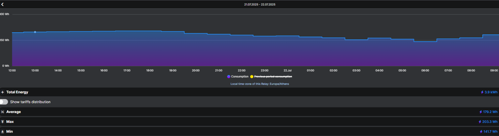

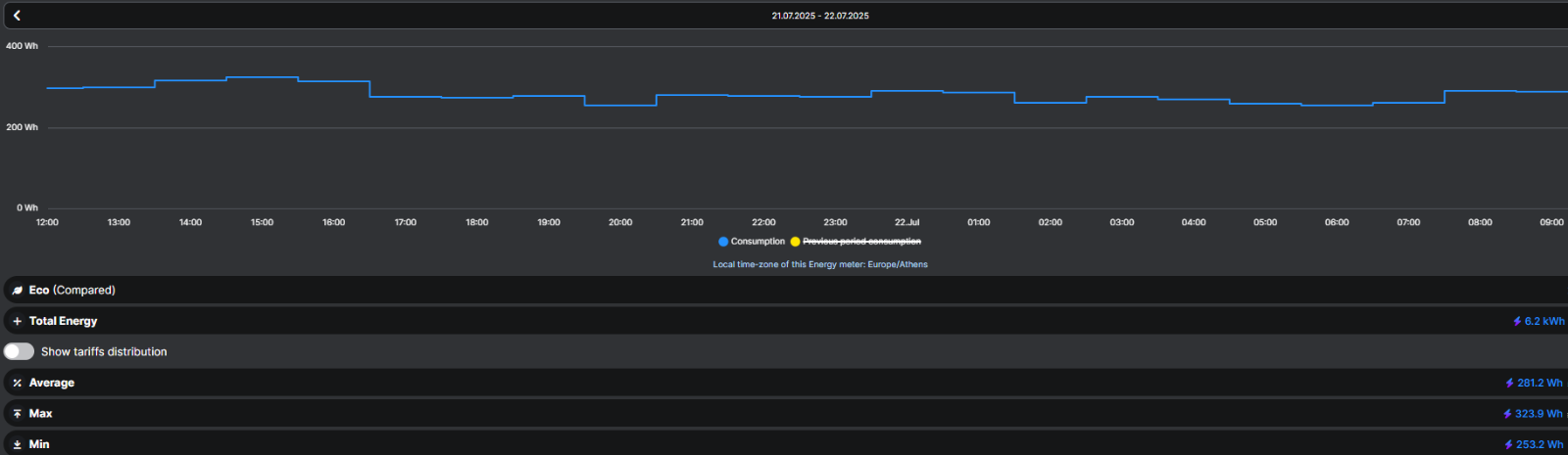

popopo Δημοσ. 22 Ιουλίου Δημοσ. 22 Ιουλίου On 20/07/2025 at 13:04, amotida said: Θα με ενδιέφερε επίσης να δω αν και άλλοι έχουν κάνει συγκρίσεις σε μεγαλύτερες ή πολύ μεγάλες περιόδους συνεχούς λειτουργίας. Daikin atxc25c σε αφύγρανση εδώ και μέρες (θερμοκρασία δωματίου 23,5-24 oC- Υγρασία 55%): Και στο ίδιο διάστημα το edge 18k πάλι σταθερά σε αφύγρανση (θερμοκρασία δωματίου 25 oC- Υγρασία 50%): 1 1
amotida Δημοσ. 22 Ιουλίου Δημοσ. 22 Ιουλίου 16 minutes ago, popopo said: Daikin atxc25c σε αφύγρανση εδώ και μέρες (θερμοκρασία δωματίου 23,5-24 oC- Υγρασία 55%): Και στο ίδιο διάστημα το edge 18k πάλι σταθερά σε αφύγρανση (θερμοκρασία δωματίου 25 oC- Υγρασία 50%): Ευχαριστώ πολύ για τις πληροφορίες και τα διαγράμματα. Είναι ενδιαφέρον να βλέπουμε πώς λειτουργεί το DRY mode σε συνθήκες συνεχούς λειτουργίας στην περίπτωση των δύο κλιματιστικών. Ωστόσο, αυτό που προσπαθούσα να εξετάσω είναι η σύγκριση κατανάλωσης μεταξύ DRY και COOL σε παρόμοιες συνθήκες, δηλαδή με ίδιες ή παρόμοιες ρυθμίσεις εσωτερικής θερμοκρασίας, αλλά και εξωτερικές συνθήκες. Έτσι θα μπορούσαμε να έχουμε πιο σαφή εικόνα για το πώς ανταποκρίνεται το κάθε mode ενεργειακά. Αν κάποιος έχει κάνει τέτοιες συγκρίσεις σε μακροχρόνια λειτουργία, θα είχε πολύ ενδιαφέρον να τις δούμε!
popopo Δημοσ. 22 Ιουλίου Δημοσ. 22 Ιουλίου 1 minute ago, amotida said: Ευχαριστώ πολύ για τις πληροφορίες και τα διαγράμματα. Είναι ενδιαφέρον να βλέπουμε πώς λειτουργεί το DRY mode σε συνθήκες συνεχούς λειτουργίας στην περίπτωση των δύο κλιματιστικών. Ωστόσο, αυτό που προσπαθούσα να εξετάσω είναι η σύγκριση κατανάλωσης μεταξύ DRY και COOL σε παρόμοιες συνθήκες, δηλαδή με ίδιες ή παρόμοιες ρυθμίσεις εσωτερικής θερμοκρασίας, αλλά και εξωτερικές συνθήκες. Έτσι θα μπορούσαμε να έχουμε πιο σαφή εικόνα για το πώς ανταποκρίνεται το κάθε mode ενεργειακά. Αν κάποιος έχει κάνει τέτοιες συγκρίσεις σε μακροχρόνια λειτουργία, θα είχε πολύ ενδιαφέρον να τις δούμε! Θα προσπαθήσω να ψάξω αντίστοιχες περιόδους περυσινές οπότε και χρησιμοποιούσα το cool. Σαν γενική όμως διαπίστωση συνολικά η κατανάλωση ήταν ελαφρώς μικρότερη και για τα δύο κλιματιστικά (λόγω των on-offs) αλλά υπήρχαν ώρες που η δυσφορία λόγω της υγρασίας ήταν έντονη, κάτι που τώρα δεν το έχω, ακόμη και τις μέρες με πιο ήπιες ζέστες. 1
