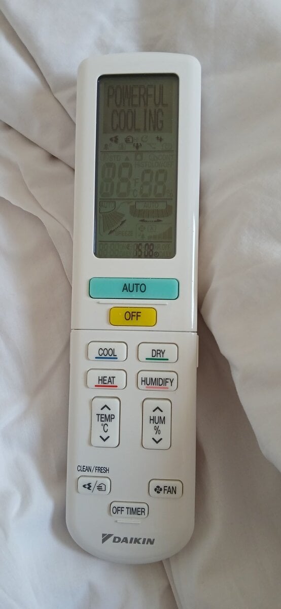

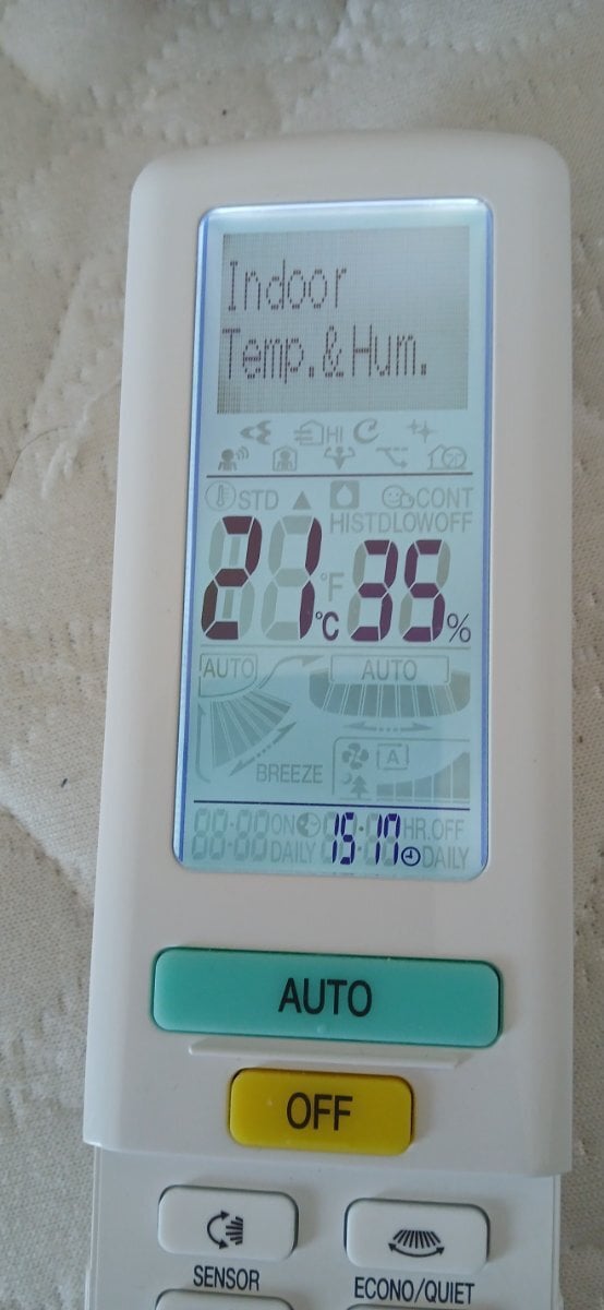

MARIOSNURSE Δημοσ. Τρίτη στις 03:15 μμ Δημοσ. Τρίτη στις 03:15 μμ Τεστ με βάση τα χθεσινά λεγόμενα. Το κλιματιστικό ήταν κλειστό από το πρωί, είχα αφήσει και το παράθυρο ανοικτό γιατί κάναμε καθαριότητα και κάτι μικρά πράγματα. Έναρξη 2μμ. Εσωτερική θερμοκρασία: 33ο, εξωτερική: 38ο. Έναρξη λειτουργίας του Daikin Ururu Sarara στο powerful cooling για 20'. Αποτελέσματα: Θερμοκρασία: από 33ο σε 22ο. Κατανάλωση: 248w. 3
greg4 Δημοσ. Τρίτη στις 03:16 μμ Δημοσ. Τρίτη στις 03:16 μμ 1 minute ago, MARIOSNURSE said: Θερμοκρασία: από 33ο σε 22ο Κατέβασε σε 22 βαθμούς τον χώρο με τέτοιο καιρό έξω; 1
MARIOSNURSE Δημοσ. Τρίτη στις 03:18 μμ Δημοσ. Τρίτη στις 03:18 μμ Μόλις τώρα, greg4 είπε Κατέβασε σε 22 βαθμούς τον χώρο με τέτοιο καιρό έξω; Το επιβεβαιώνει και ψηφιακό θερμόμετρο 2
cmaniac Δημοσ. Τρίτη στις 03:20 μμ Δημοσ. Τρίτη στις 03:20 μμ 1 λεπτό πριν, MARIOSNURSE είπε Το επιβεβαιώνει και ψηφιακό θερμόμετρο Να σου πω, μήπως το βαράει ο κρύος αέρας και δείχνει λιγότερο; Το θερμόμετρο είναι στο τηλεχειριστήριο, σωστά;
MARIOSNURSE Δημοσ. Τρίτη στις 03:24 μμ Δημοσ. Τρίτη στις 03:24 μμ (επεξεργασμένο) 3 λεπτά πριν, cmaniac είπε Να σου πω, μήπως το βαράει ο κρύος αέρας και δείχνει λιγότερο; Το θερμόμετρο είναι στο τηλεχειριστήριο, σωστά; Το θερμόμετρο είναι στη μονάδα. Το τηλεχειριστήριο λαμβάνει πληροφορίες από τη μονάδα, όταν το στρέφεις προς αυτή. Το ανεξάρτητο θερμόμετρο είναι σε ράφι, αριστερά και παράλληλα του κλιματιστικού και όχι μπροστά. Επεξ/σία Τρίτη στις 03:25 μμ από MARIOSNURSE 1

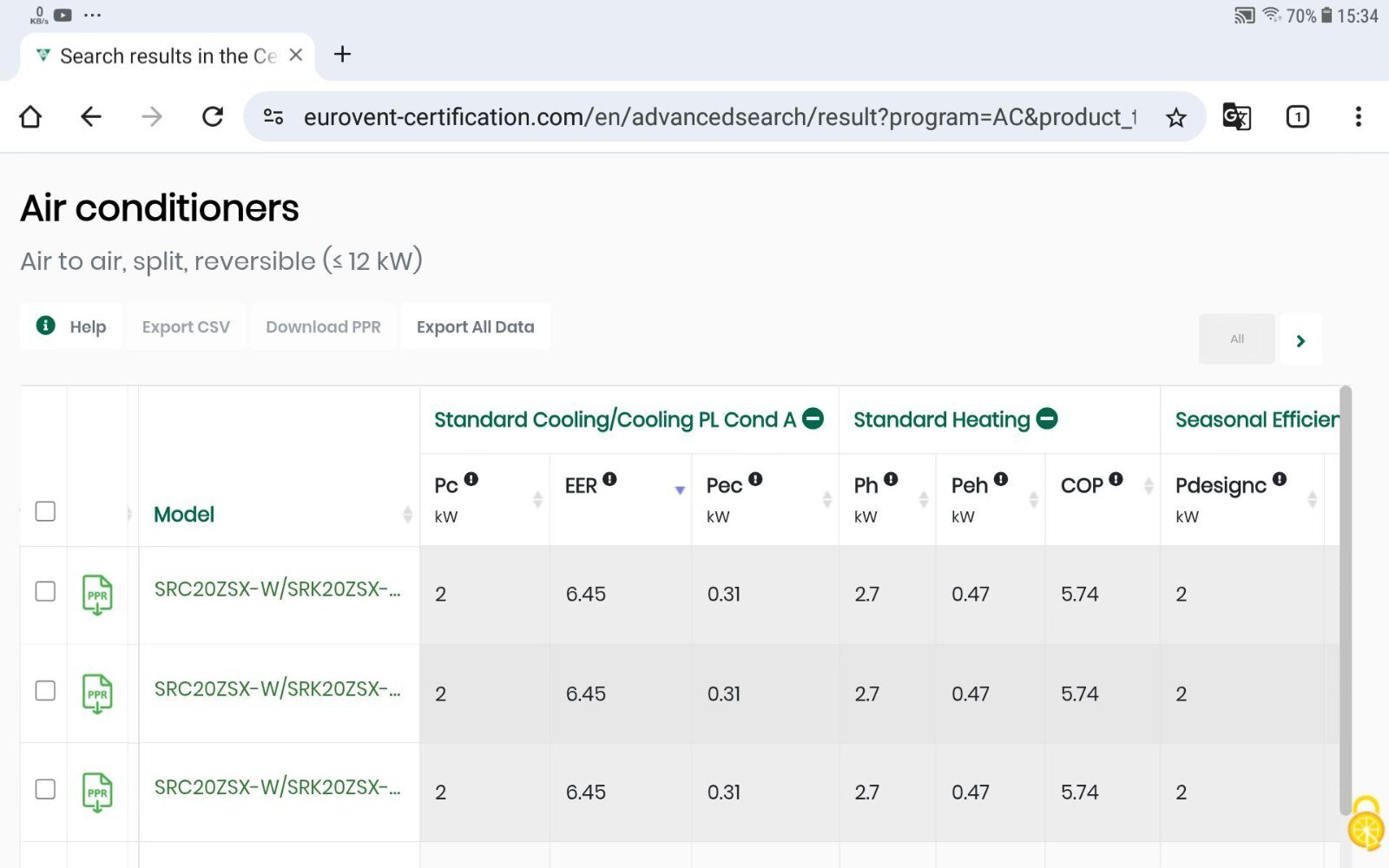

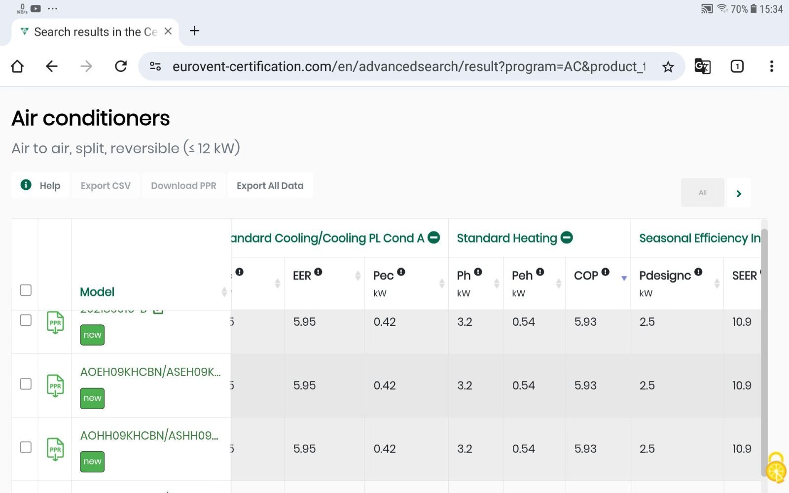

Lofarek Δημοσ. Τρίτη στις 03:44 μμ Δημοσ. Τρίτη στις 03:44 μμ 3 ώρες πριν, Lofarek είπε Με "ψησατε" θα το παραγγειλω Αντε εχω φαει ολα τα λεφτα μου σε μετρητες ενεργειας 😂😂😂 Μια απορια ..Βαζω δυο screen shots απο το site της eurovent το ενα με φιλτρο το μεγαλυτερο προς μικροτερο eer ψυξη στους 35 βαθμους εξωτερικη και το αλλο με το μεγαλυτερο cop θερμανση με εξωτερικη 7 βαθμους. Στην μεν ψυξη βλεπουμε οτι ερχεται πρωτο ενα 7000 btu mitsu heavy της σειρας diamont πανω και απο το 9ρι ururu και στην αλλη κατηγορια (ζεστη )ενα fujitsu τυπου nordic. Δεν κυκλοφορη στην εγχωρια αγορα. Κατα ποσο αυτα αντικατοπτριζουν την πραγματικοτητα?
