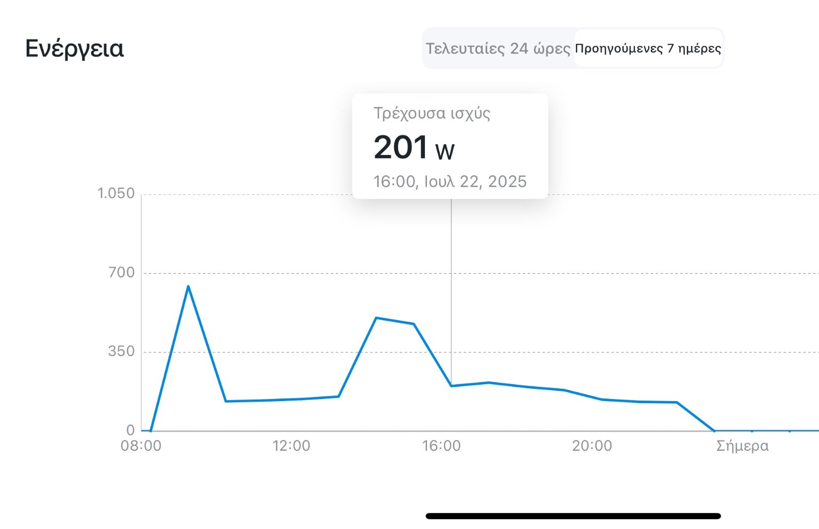

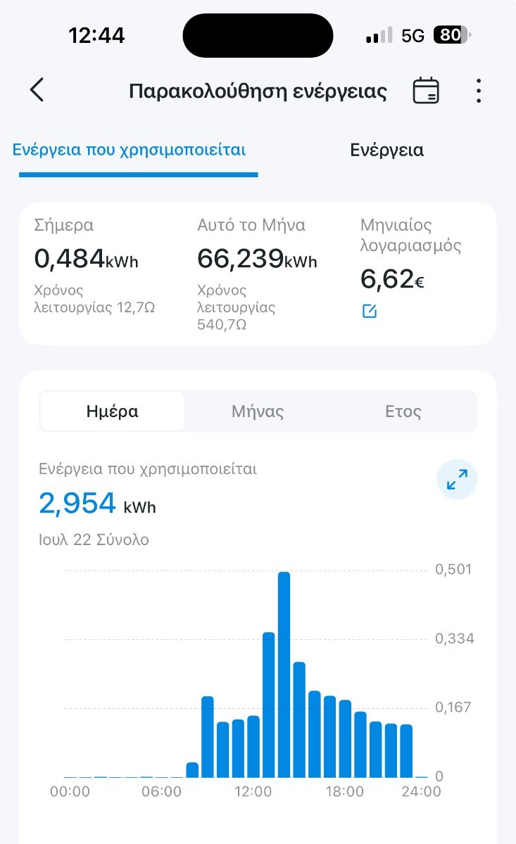

Χθεσινή κατανάλωση από Midea xtreme Graphite 12000 btu στους 26 βαθμούς με το eco ενεργοποιημένο (εκτός από κάνα δυο ώρες που το έκλεισα για να δω πόσο θα ανέβει η κατανάλωση).
