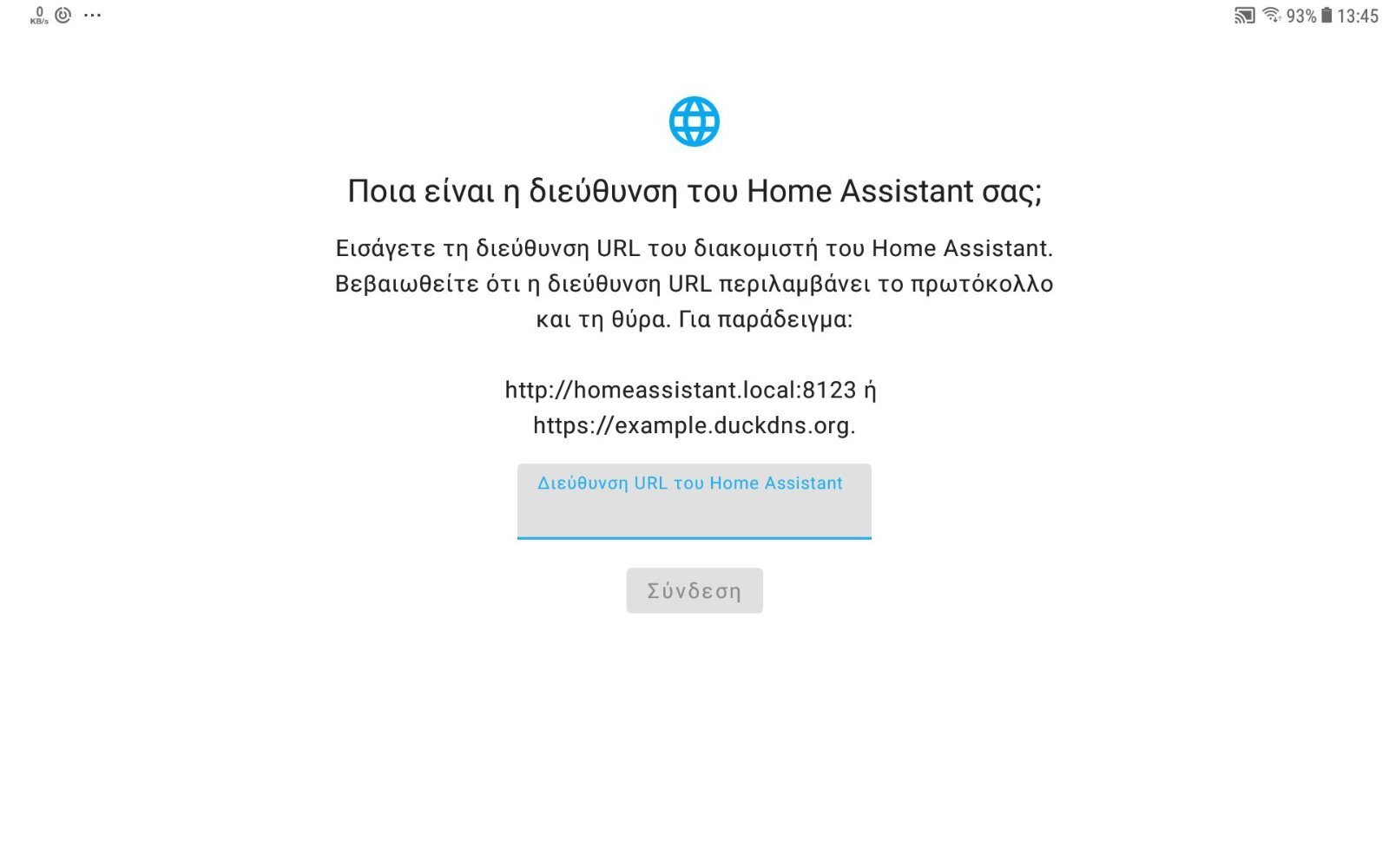

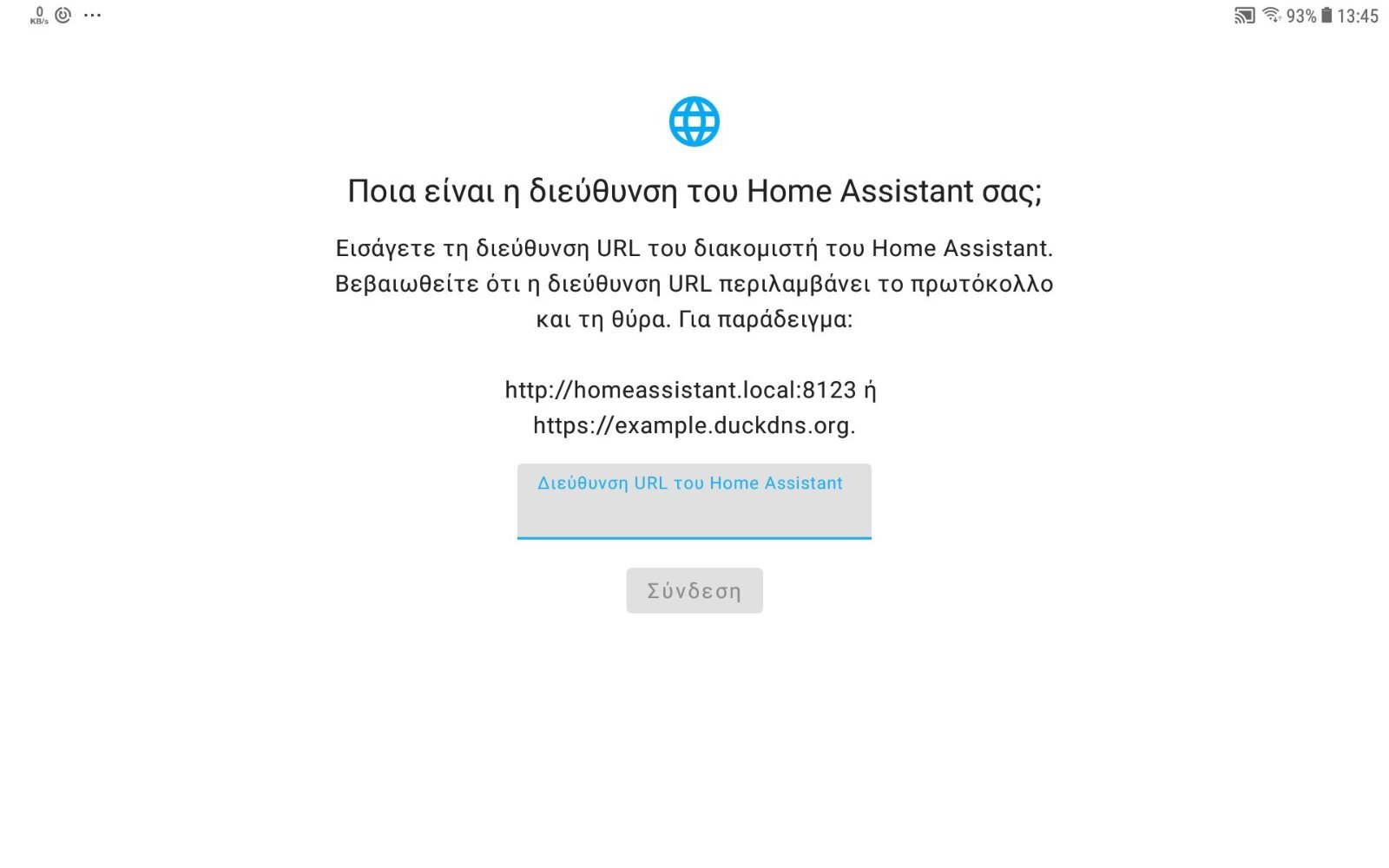

amotida Δημοσ. Τετάρτη στις 02:04 μμ Δημοσ. Τετάρτη στις 02:04 μμ 13 minutes ago, Lofarek said: Εδω στην εφαρμογη που κατεβασα τι συμπληρωνω . Δωστε μου ενα παραδειγμα.. Δωσε μου οτι πληροφορια μπορεις γιατι τα εχω χαμενα . Δεν ειμαι του ip και μου φαινονται κινεζικα. Αν ειδες εχω αναρτησει μια εικονα απο κατεβασμα του home assistant στο tablet αλκα τα settings που ζητα δεν τα καταλαβαινω. Από την εικόνα που ανέβασες, βλέπουμε ότι η εφαρμογή Home Assistant σου ζητά τη διεύθυνση URL του server σου για να συνδεθεί. Αν δεν έχεις στήσει τον server του Home Assistant κάπου (π.χ. Raspberry Pi, mini PC, laptop), η εφαρμογή από μόνη της δεν θα δουλέψει... είναι client, όχι αυτόνομος server. Το πεδίο θέλει κάτι όπως: http://homeassistant.local:8123 (αν έχεις το HA τοπικά, που δεν έχεις) ή https://example.duckdns.org (αν έχεις ρύθμιση cloud, που δεν έχεις επίσης) ΟΚ, θα σου ψάξω μερικά πράγματα, να δεις βήμα-βήμα τι μπορείς να κάνεις και τι επιλογές έχεις. Θα επανέλθω με υλικό AI 🤭
Lofarek Δημοσ. Τετάρτη στις 02:43 μμ Δημοσ. Τετάρτη στις 02:43 μμ 34 λεπτά πριν, amotida είπε Από την εικόνα που ανέβασες, βλέπουμε ότι η εφαρμογή Home Assistant σου ζητά τη διεύθυνση URL του server σου για να συνδεθεί. Αν δεν έχεις στήσει τον server του Home Assistant κάπου (π.χ. Raspberry Pi, mini PC, laptop), η εφαρμογή από μόνη της δεν θα δουλέψει... είναι client, όχι αυτόνομος server. Το πεδίο θέλει κάτι όπως: http://homeassistant.local:8123 (αν έχεις το HA τοπικά, που δεν έχεις) ή https://example.duckdns.org (αν έχεις ρύθμιση cloud, που δεν έχεις επίσης) ΟΚ, θα σου ψάξω μερικά πράγματα, να δεις βήμα-βήμα τι μπορείς να κάνεις και τι επιλογές έχεις. Θα επανέλθω με υλικό AI 🤭 Ευχαριστω χρησιμοποιησα και το ai αλλα οταν στην περιπτωση μου που δεν εχω εγω i 😂😂 τι περιμενεις...Να πω επισης οτι πηρα ενα μεγαλο καταστημα ηλεκτρικων ειδων αλυσιδα και ρωτησα λεγοντας οτι εχω μονο tablet αν πρεπει να αγορασω rasberry pi που πουλανε και οι ιδιοι σημεωτεον και μου ειπαν οχι δεν χρειαζεται. Τι να υποθεσω τωρα εγω που ουτως η αλλως ειμαι ασχετος απο τετοιου ειδους ζητηματα ip configuration κλπ...

Lofarek Δημοσ. Τετάρτη στις 03:06 μμ Δημοσ. Τετάρτη στις 03:06 μμ 9 λεπτά πριν, amotida είπε Τι μπορείς να κάνεις και τι να περιμένεις (Spoiler) Απόκρυψη περιεχομένων (Δυστυχώς, δεν έχω ένα tablet Android για να μπορέσω να δοκιμάσω να κάνω μια εγκατάσταση, να δω αν θα πετύχει και τι θα μου βγει, και να μπορέσω ενδεχομένως να σε καθοδηγήσω προσωπικά βήμα προς βήμα). Όλα όσα σου γράφω παρακάτω είναι απαντήσεις AI. Ξεκινώντας, το πρώτο βήμα που σκέφτεται ο καθένας είναι: 📱 1. Εγκατάσταση της εφαρμογής Home Assistant Companion από το Google Play - Είναι απλή, δωρεάν και συνδέεται με τον server του HA. - Σου δίνει dashboard, ειδοποιήσεις, widgets, αισθητήρες συσκευής (μπαταρία, τοποθεσία κλπ). - Μπορεί να δουλέψει τέλεια ως “client” ή dashboard οθόνη. ⚠️ ΠΡΟΣΟΧΗ: Η εφαρμογή δεν τρέχει τον server του HA από μόνη της! Δηλαδή, για να κάνει κάτι ουσιαστικό, πρέπει πρώτα να έχεις έναν server του HA που τρέχει αλλού (π.χ. σε Raspberry Pi, laptop, Home Assistant Green, VM, κλπ). 🧠 2. Ποια είναι η καλύτερη επιλογή για να έχεις HA σε tablet Android; Αν θέλεις να τρέχεις τον ίδιο τον server μέσα στο tablet, γίνεται — αλλά με αρκετούς περιορισμούς: 🪛 Μέσω Termux: - Εγκαθιστάς Linux shell μέσα στο Android. - Από εκεί κάνεις εγκατάσταση Python και τρέχεις το Home Assistant. - Δουλεύει με εντολές: Bash pip install homeassistant hass - Μπορείς να το ρυθμίσεις να ανοίγει με browser localhost:8123. ⚠️ Περιορισμοί: - Δεν είναι αξιόπιστο για 24/7 χρήση. - Μπορεί να ζεσταίνεται ή να κρασάρει. - Δεν υποστηρίζονται όλα τα add-ons και integration. - Δεν υπάρχει GUI για HassOS. Αυτός ο τρόπος είναι για πιο προχωρημένους χρήστες ή για testing. 💎 3. Η πιο αξιόπιστη λύση (που πολλοί προτιμούν): - Τρέχεις τον server του HA αλλού (σε Raspberry Pi, mini PC, laptop, ή Home Assistant Green). - Εγκαθιστάς την εφαρμογή Home Assistant Companion στο tablet. - Το χρησιμοποιείς σαν client και dashboard — και μάλιστα με αισθητήρες, widgets, ειδοποιήσεις push, και πλήρη έλεγχο σπιτιού. Αυτή είναι η πιο σταθερή, αποδοτική και ασφαλής επιλογή. 🔁 Αν θέλεις κάτι πρόχειρο για να πειραματιστείς, δοκίμασε το Termux. 🔧 Αν θέλεις σοβαρό οικιακό αυτοματισμό, ξεκίνα με έναν σωστό server και βάλε το tablet σαν χειριστήριο. Υ.Γ.: Έχεις τουλάχιστον και ένα λάπτοπ; Εάν, ωστόσο, όταν αποφασίσεις να εφαρμόσεις ένα από τα παραπάνω βήματα, δεν απευθύνεις βήμα προς βήμα ερωτήσεις σε έναν βοηθό AI, θα είναι πολύ δύσκολο για σένα (που είσαι εντελώς αμύητος σε τέτοια θέματα) να πετύχεις αυτό που θέλεις... Ίσως θα ήταν ακόμα καλύτερα αν μιλούσες προσωπικά με τον @cmaniac, ο οποίος ενδεχομένως να έχει περισσότερες γνώσεις όσον αφορά το HA και να σε βοηθήσει με έναν πιο εύκολο τρόπο να φτιάξεις ένα σύστημα HA σε μια πιο σωστή μορφή (δηλαδή την επιλογή 3 από την παραπάνω απάντηση της AI). Ευχαριστω Πολυ Μαλιστα .....οπότεαπο οτι καταλαβαινω η αγορα για αρχη rasberry pi ειναι μονοδρομος....Σωστα ?
Pan_K Δημοσ. Τετάρτη στις 03:10 μμ Δημοσ. Τετάρτη στις 03:10 μμ (επεξεργασμένο) 14 λεπτά πριν, Lofarek είπε Μαλιστα .....οπότεαπο οτι καταλαβαινω η αγορα για αρχη rasberry pi ειναι μονοδρομος....Σωστα ? Αν θες να μην μπλέκεις και εφόσον είσαι αρχάριος, δώσε κάτι παραπάνω και πάρε αυτό εδώ που το έχει προεγκατεστημένο και είναι φουλ αξιόπιστο.https://www.meidanis.gr/el/home-assistant-green-smart-hub-server-sumvato-me-alexa-apple-homekit-google-home-matter-163-ncgreen1175.html?srsltid=AfmBOoprSeGPvDpqCpZXihyDM04PqT7D5LJvQ4L2MOxWW1TlWJGxdy7s. Με το raspberry pi, μία κάρτα sd και μία θήκη θα καταλήξεις με μία ελαφρώς πιο φθηνή, συμπαγή και κομψή λύση, αλλά θα πρέπει να κάνεις συχνά backup: Spoiler Επεξ/σία Τετάρτη στις 03:20 μμ από Pan_K 1
Grim Ripper Δημοσ. Τετάρτη στις 03:10 μμ Δημοσ. Τετάρτη στις 03:10 μμ 2 λεπτά πριν, Lofarek είπε Ευχαριστω Πολυ Μαλιστα .....οπότεαπο οτι καταλαβαινω η αγορα για αρχη rasberry pi ειναι μονοδρομος....Σωστα ? Καλύτερα ένα mini pc που είναι και δυνατότερο και δεν θα χαλάει τόσο συχνά η microSD (αν τυχόν κάνεις εκεί τη εγκατάσταση στο raspberry). Βρες κανένα refurbished με 50-60€ και θα είσαι οκ. 1
amotida Δημοσ. Τετάρτη στις 03:27 μμ Δημοσ. Τετάρτη στις 03:27 μμ 16 minutes ago, Lofarek said: Ευχαριστω Πολυ Μαλιστα .....οπότεαπο οτι καταλαβαινω η αγορα για αρχη rasberry pi ειναι μονοδρομος....Σωστα ? Λοιπόν… όχι απαραίτητα "μονόδρομος" το Raspberry Pi, αλλά σίγουρα είναι από τις πιο δημοφιλείς και αξιόπιστες επιλογές για αρχή ειδικά αν θες να τρέχεις 24/7 Home Assistant server. Εναλλακτικά, παλιό laptop (αν υπάρχει, μπορείς να ξεκινήσεις κι από εκεί για πειραματισμό), Home Assistant Green (αν θες "plug & play" λύση, σούπερ επιλογή), VM (Virtual Machine) σε PC/laptop (πώς εγώ χρησιμοποιώ, για διαγράμματα μόνο όσο έχω ανοιχτό το laptop μου)... ακόμα και HA σαν εφαρμογή, στο laptop (πώς, επίσης, χρησιμοποιώ εγώ). Το tablet σου με Termux ή android app είναι μόνο για dashboard ή testing. Δεν κάνει για σοβαρό server. Το Raspberry είναι το πιο απλό και δοκιμασμένο ξεκίνημα. Αν δεν έχεις άλλη συσκευή διαθέσιμη για να τρέξεις το server... τότε μάλλον ναι, είναι μονόδρομος. Υ.Γ.: Λοιπόν, αν έχεις laptop (και δεν σε έχω κουράσει ακόμα), μπορώ να σου ξεδιπλώσω κι εγώ την προσωπική μου Οδύσσεια με το HA... Ήμουν κι εγώ ένα άσχετο πουλάκι στην αρχή, το ίδιο χαμένος με σένα, οπότε σε νιώθω απόλυτα...😄
