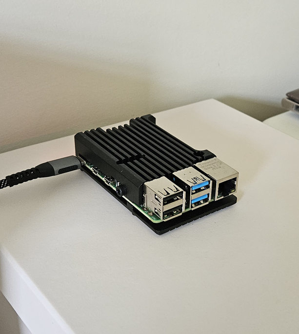

Αν θες να μην μπλέκεις και εφόσον είσαι αρχάριος, δώσε κάτι παραπάνω και πάρε αυτό εδώ που το έχει προεγκατεστημένο και είναι φουλ αξιόπιστο.https://www.meidanis.gr/el/home-assistant-green-smart-hub-server-sumvato-me-alexa-apple-homekit-google-home-matter-163-ncgreen1175.html?srsltid=AfmBOoprSeGPvDpqCpZXihyDM04PqT7D5LJvQ4L2MOxWW1TlWJGxdy7s.
Με το raspberry pi, μία κάρτα sd και μία θήκη θα καταλήξεις με μία ελαφρώς πιο φθηνή, συμπαγή και κομψή λύση, αλλά θα πρέπει να κάνεις συχνά backup:

Λοιπόν… όχι απαραίτητα "μονόδρομος" το Raspberry Pi, αλλά σίγουρα είναι από τις πιο δημοφιλείς και αξιόπιστες επιλογές για αρχή ειδικά αν θες να τρέχεις 24/7 Home Assistant server. Εναλλακτικά, παλιό laptop (αν υπάρχει, μπορείς να ξεκινήσεις κι από εκεί για πειραματισμό), Home Assistant Green (αν θες "plug & play" λύση, σούπερ επιλογή), VM (Virtual Machine) σε PC/laptop (πώς εγώ χρησιμοποιώ, για διαγράμματα μόνο όσο έχω ανοιχτό το laptop μου)... ακόμα και HA σαν εφαρμογή, στο laptop (πώς, επίσης, χρησιμοποιώ εγώ).
Το tablet σου με Termux ή android app είναι μόνο για dashboard ή testing. Δεν κάνει για σοβαρό server.
Το Raspberry είναι το πιο απλό και δοκιμασμένο ξεκίνημα. Αν δεν έχεις άλλη συσκευή διαθέσιμη για να τρέξεις το server... τότε μάλλον ναι, είναι μονόδρομος.

Θα καταληξω να παρω home assistant green καθως ειναι συμβατο με android
2 λεπτά πριν, Lofarek είπε
Και απο οτι ειδα ειναι συμβατο με android.. Ευχαριστω Πολυ ολους οσους βοηθησαν με τις συμβουλες τους 👍👍👍
Όλα είναι συμβατά με την εφαρμογή στο android.
Ουσιαστικά έχεις τον server όπου τρέχει κανονικά το home assistant (raspberry pi, mini pc) και μετά έχεις τις συσκευές με τις οποίες το χειρίζεσαι (εφαρμογές στα κινητά συνήθως).

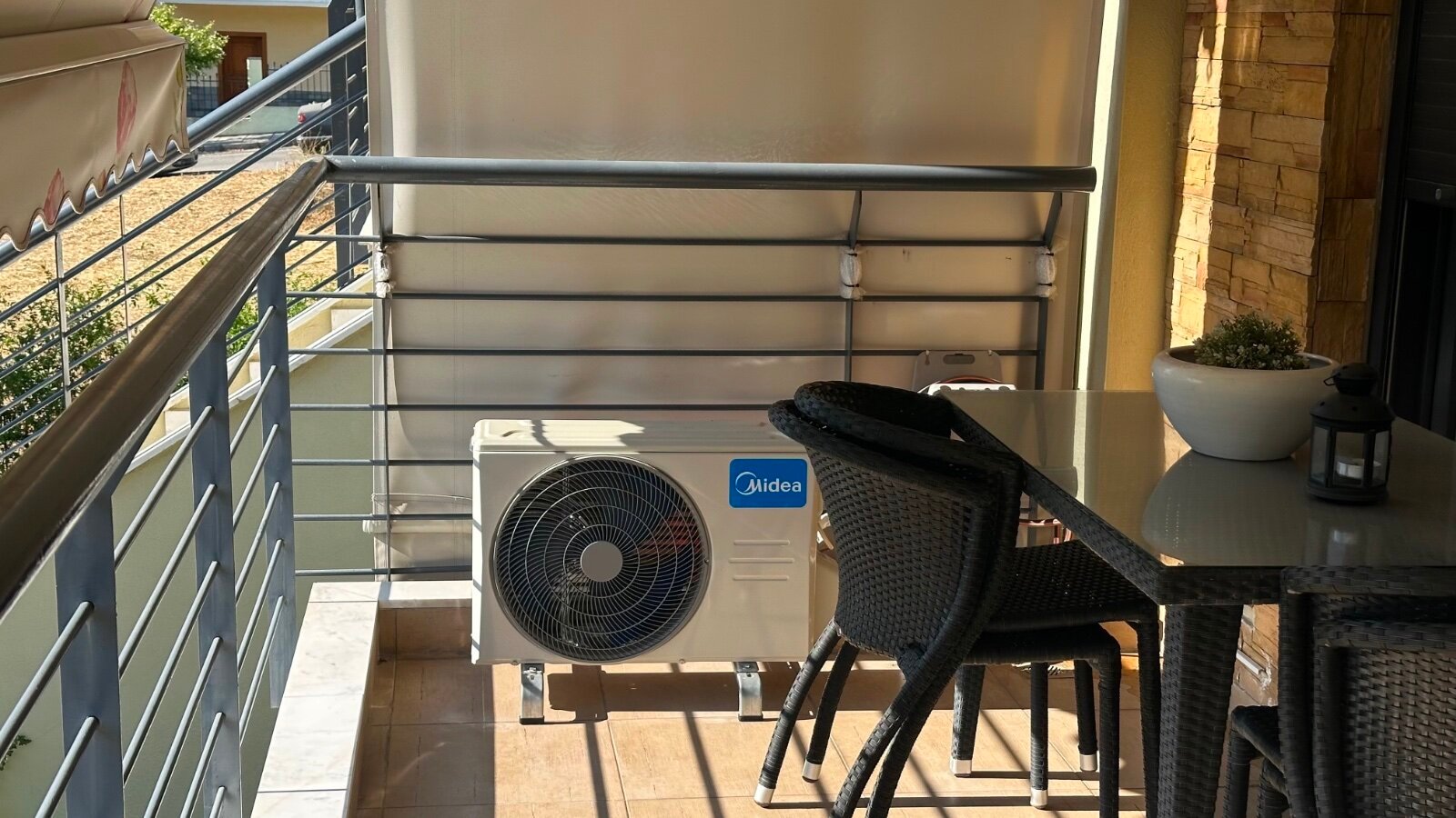

Στις 22/7/2025 στις 1:59 ΠΜ, verlemakos είπε
Μεθαύριο περνάει στίβο μάχης το Fujitsu aseh09kmcg με παραπλήσιες ρυθμίσεις, για λίγο μικρότερο χώρο 10τμ. αλλά με έναν επιπλέον εξωτερικό τοίχο και αρκετά χειρότερη μόνωση. Και με χειρότερες θερμοκρασιακές συνθήκες που θα επικρατούν. Ιδωμεν
Τελικά το δοκίμασες και το Fujitsu; Τι έκανε;
1 ώρα πριν, Pan_K είπε
Το ανάβω σήμερα το βραδάκι για να είναι ινβερταρισμενο κατά την αλλαγή της ημέρας, και αύριο όλη μέρα θα λειτουργήσει. Έτσι έκανα και με το tcl.
Θα έχει και αύριο πολύ ζέστη, ίσως και λίγο εντονότερη, ακόμη και από το ξημέρωμα. Είμαι πολύ περίεργος να δω τα αποτελέσματα. Κάτω από 6kwh θα είναι άθλος, θα έχει να παλέψει με πιο μεγάλες απώλειες. Ο τοίχος του μπαλκονιού έχει μόνωση 5εκ. και μάλιστα όχι μέχρι την άκρη του τοίχου, και ο άλλος εξωτερικός τοίχος 3,7μ έχει εσωτερική μόνωση 3εκ.
Το tcl είχε μόνο τον εξωτερικό τοίχο του μπαλκονιού με μόνωση 8εκ. πέρα ως πέρα. It makes sense..

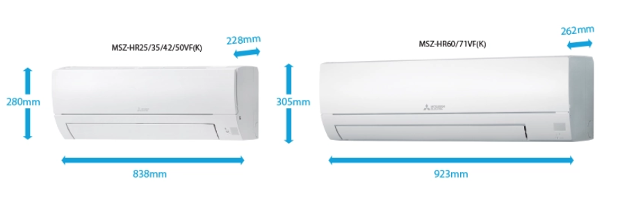

Θα ήθελα μια ακόμα βοήθεια που έχω λίγο δυσκολευτεί. Προτιμώ ένα Mitsubishi 24000 BTU το οποίο είναι και το πλέον επαρκές για να ψύξει σαλόνι/τραπεζαρία/κουζίνα 65τμ και από ότι διαβάζω είναι σε όλα του καλό. Το μόνο θέμα που έχω είναι ότι υπάρχει ένας περιορισμός στο σημείο που θα ήταν ιδανική η τοποθέτησή του. Ο περιορισμός είναι ότι η εσωτερική μονάδα δεν πρέπει να υπερβαίνει τα  84 cm πλάτος. Εδω λοιπόν το Mitsubishi το βρίσκω σε μεγάλες διαστάσεις μονο, δηλαδή >= 92 cm (όταν πχ σε Futjitsu / 24000 btu η εσ. μονάδα του είναι 80cm). Μπορεί το Mitsubishi 24000 btu να συνδιαστεί και με μικρή εσωτερική μονάδα ? όπως για παράδειγμα η αριστερή της φωτογραφίας και όχι με την δεξιά που το βρίσκω διαθέσιμο?
Αν εννοείς να βάλεις άλλη μονάδα, φαντάζομαι όχι.
Δεν το βρίσκεις πουθενά το μοντέλο;
Το 24ρι προκύπτει απο κάπου ή "βάζεις για να έχεις" και να παραπονιέσαι μετά για υγρασιες κλπ;
Προκύπτει από αυτά που περιγράφω. Χώρος ενιαίος 65τμ και δεν είπα κάτι για υγρασίες
Δεν είπες ακόμα για υγρασίες.
Επειδή τα 24ρια+ μηχανήματα σβήνουν εύκολα συμπιεστές όταν έχουν χαμηλό φορτίο, επειδή είναι πολύ μεγάλοι, πρέπει να είσαι έτοιμος να αντιμετωπίσεις τέτοιες καταστάσεις αν ο χώρος είναι λίγος.
