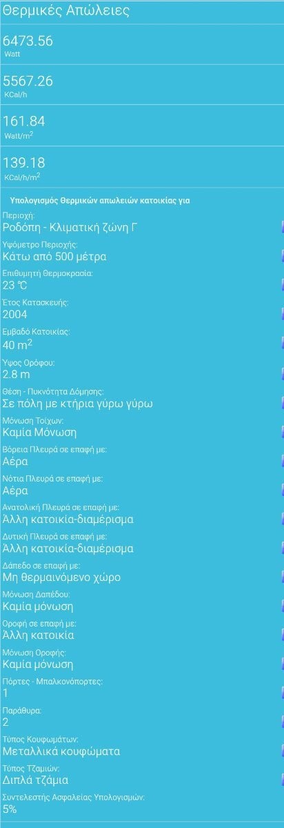

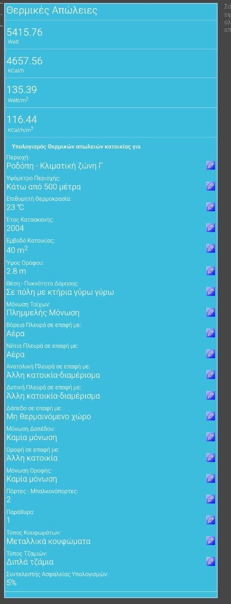

Tzampatzioglou Δημοσ. 24 Ιουλίου Δημοσ. 24 Ιουλίου (επεξεργασμένο) Καλησπέρα κι πάλι παιδιά, είχα ξανά κάνει ερώτηση για νέο κλιματιστικό με λάθος μετρήσεις και μιας και το καλοκαίρι δεν παλεύεται ξανά ρωτάω με καλύτερα στοιχεία αυτή την φορά για να φύγει η παραγγελία. Ανώτατο διαθέσιμο ποσό : 1400 Καινούριο μηχάνημα Άτοκες δόσεις σίγουρα 20% ψύξη / 80% θέρμανση Σχεδόν Αποκλειστική πηγή θέρμανσης, αποκλειστική σε ψύξη Ύπαρξη λειτουργικού λέβητα πετρελαίου (ελπίζω να μη χρησιμοποιηθεί) Ενιαίος χώρος 40τμ σαλονοκουζινα Κομοτηνή με 41C(σημερινή.. χάος) το καλοκαίρι και -6C τον χειμώνα, Νότιος προσανατολισμός, κρύο και φουλ υγρασία τον χειμώνα, ζεστό καλοκαίρι, η εξωτερική μονάδα θα είναι εκτεθειμένη στον νοτιά. Μεγάλη εγγύηση, wifi και κάτι σε αθόρυβο. Νότιος προσανατολισμός, κουφώματα αλουμινίου. Διαμεριμασματα υπάρχουν πάνω, κάτω (ακατοίκητο μεν) δεξιά κι αριστερά. Επεξ/σία 24 Ιουλίου από Tzampatzioglou
MARIOSNURSE Δημοσ. 24 Ιουλίου Δημοσ. 24 Ιουλίου (επεξεργασμένο) 2 ώρες πριν, Tzampatzioglou είπε Καλησπέρα κι πάλι παιδιά, είχα ξανά κάνει ερώτηση για νέο κλιματιστικό με λάθος μετρήσεις και μιας και το καλοκαίρι δεν παλεύεται ξανά ρωτάω με καλύτερα στοιχεία αυτή την φορά για να φύγει η παραγγελία. Ανώτατο διαθέσιμο ποσό : 1400 Καινούριο μηχάνημα Άτοκες δόσεις σίγουρα 20% ψύξη / 80% θέρμανση Σχεδόν Αποκλειστική πηγή θέρμανσης, αποκλειστική σε ψύξη Ύπαρξη λειτουργικού λέβητα πετρελαίου (ελπίζω να μη χρησιμοποιηθεί) Ενιαίος χώρος 40τμ σαλονοκουζινα Κομοτηνή με 41C(σημερινή.. χάος) το καλοκαίρι και -6C τον χειμώνα, Νότιος προσανατολισμός, κρύο και φουλ υγρασία τον χειμώνα, ζεστό καλοκαίρι, η εξωτερική μονάδα θα είναι εκτεθειμένη στον νοτιά. Μεγάλη εγγύηση, wifi και κάτι σε αθόρυβο. Νότιος προσανατολισμός, κουφώματα αλουμινίου. Διαμεριμασματα υπάρχουν πάνω, κάτω (ακατοίκητο μεν) δεξιά κι αριστερά. Με άτοκες δόσεις εδώ: https://www.kotsovolos.gr/air-condition-heaters/air-condition/7000-to-15000-btu/278370-a-c-in21btu-daikin-atxc60d-sensira Αν δίνεις κάτι παραπάνω αξίζει: https://www.ydor.com.gr/klimatistiko-daikin-perfera-ftxm60a-rxm60a-22000-btu-1656.html?_gl=1*wrazfs*_up*MQ..*_gs*MQ..*_ga*OTU1MjMzMTk0LjE3NTMzMTk1NDE.*_ga_1WFDJ82CYC*czE3NTMzMTk1NDAkbzEkZzEkdDE3NTMzMTk1NDkkajUxJGwwJGgw&gclid=Cj0KCQjwkILEBhDeARIsAL--pjz-Sd-CXnAJcCQdekhrhUNEiiX9EGyHndMFo5iURutlssel6ua_npgaApO_EALw_wcB&gbraid=0AAAAADswD3_cFl0sj2QkEtmu58zP1NkQx Επεξ/σία 24 Ιουλίου από MARIOSNURSE
