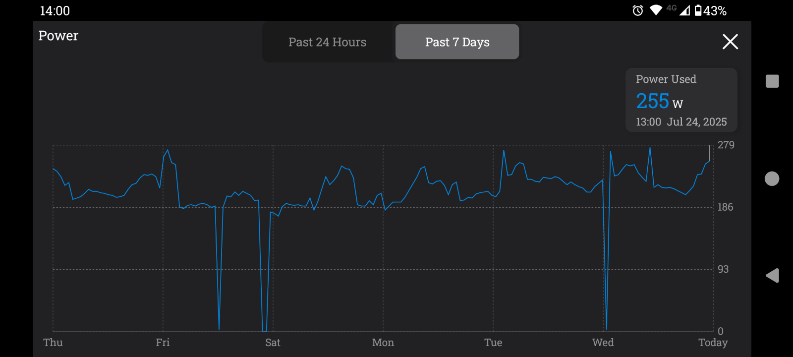

Vaguras Δημοσ. 24 Ιουλίου Δημοσ. 24 Ιουλίου Πρώτο φετινό τεστ σοβαρής χρήσης για το edge white 10K (το έχω 2,5 χρόνια και είμαι υπερευχαριστημένος, ειδικά το χειμώνα που είναι αποκλειστικό μέσο θέρμανσης). Χώρος υπνοδωμάτιο νοτιοανατολικό, 16τμ, συν 4 τετραγωνικά διπλανός χώρος διαδρομος. set point 27 βαθμοί, πραγματική θερμοκρασία στα 4 μετρα, 26 ενώ πέφτει το βράδυ στους 25. Παίζει από 170-270 W (στις δύσκολες ώρες 12-5 που το βαράει ο ήλιος αλύπητα). Υπερυψωμένο ισόγειο του 1955, καμία μόνωση, μόνο νέα κουφώματα. Αυτή τη στιγμή με 39 εξωτερική δίνει 256W. 2

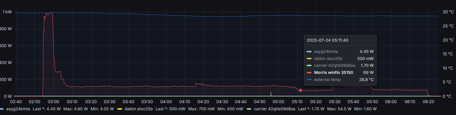

Pan_K Δημοσ. 24 Ιουλίου Δημοσ. 24 Ιουλίου (επεξεργασμένο) 3 ώρες πριν, Metalman9 είπε Επειδή κατέληξα στο KNCA αλλά δεν μπορώ να αποφασίσω μεταξύ 9 ή 12, μπορείς να το κάνεις λίγο πιο λιανά. Αξίζει τα +100ε το 12αρι? Για 12-13 τετραγωνικά. Τι σε δυσκολεύει στην απόφασή σου με βάση τα όσα σου απάντησα προηγουμένως; -------------- Εν τω μεταξύ, ας μου εξηγήσει κάποιος πώς είναι δυνατόν με εξωτερική 29 βαθμούς το Morris το 12άρι να καταναλώνει σταθερά 69 watt. (ρητορική η ερώτηση, liakjim μην απαντάς). Επεξ/σία 24 Ιουλίου από Pan_K

verlemakos Δημοσ. 24 Ιουλίου Δημοσ. 24 Ιουλίου 35 λεπτά πριν, Vaguras είπε Πρώτο φετινό τεστ σοβαρής χρήσης για το edge white 10K (το έχω 2,5 χρόνια και είμαι υπερευχαριστημένος, ειδικά το χειμώνα που είναι αποκλειστικό μέσο θέρμανσης). Χώρος υπνοδωμάτιο νοτιοανατολικό, 16τμ, συν 4 τετραγωνικά διπλανός χώρος διαδρομος. set point 27 βαθμοί, πραγματική θερμοκρασία στα 4 μετρα, 26 ενώ πέφτει το βράδυ στους 25. Παίζει από 170-270 W (στις δύσκολες ώρες 12-5 που το βαράει ο ήλιος αλύπητα). Υπερυψωμένο ισόγειο του 1955, καμία μόνωση, μόνο νέα κουφώματα. Αυτή τη στιγμή με 39 εξωτερική δίνει 256W. Άριστη επίδοση, δεδομένων των συνθηκών και των απωλειών. Το καταλαβαίνεις ότι δουλεύει ή συμβουλευεσαι τον μετρητή κατανάλωσης?😁😎

verlemakos Δημοσ. 24 Ιουλίου Δημοσ. 24 Ιουλίου 38 λεπτά πριν, Pan_K είπε Τι σε δυσκολεύει στην απόφασή σου με βάση τα όσα σου απάντησα προηγουμένως; -------------- Εν τω μεταξύ, ας μου εξηγήσει κάποιος πώς είναι δυνατόν με εξωτερική 29 βαθμούς το Morris το 12άρι να καταναλώνει σταθερά 69 watt. Αλήθεια, κατεβαίνει τόσο χαμηλά ή είναι στην φάση της έναυσης μετά από on-off?
