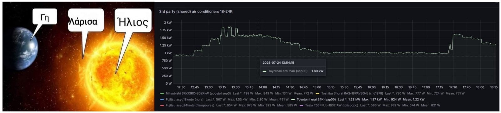

mdkamael Δημοσ. 24 Ιουλίου Δημοσ. 24 Ιουλίου 19 λεπτά πριν, Sebu είπε ας βάλει ururu sarara ... που βρηκε το fuji electric ?!
BrunoB Δημοσ. 24 Ιουλίου Δημοσ. 24 Ιουλίου 34 minutes ago, Sebu said: 3:35 "Βλέπετε ότι δεν δουλεύει στο φουλ. Δουλεύει στα 750 W ενώ είναι 1800 περίπου αυτό γιατί είναι 18άρι" 🙄

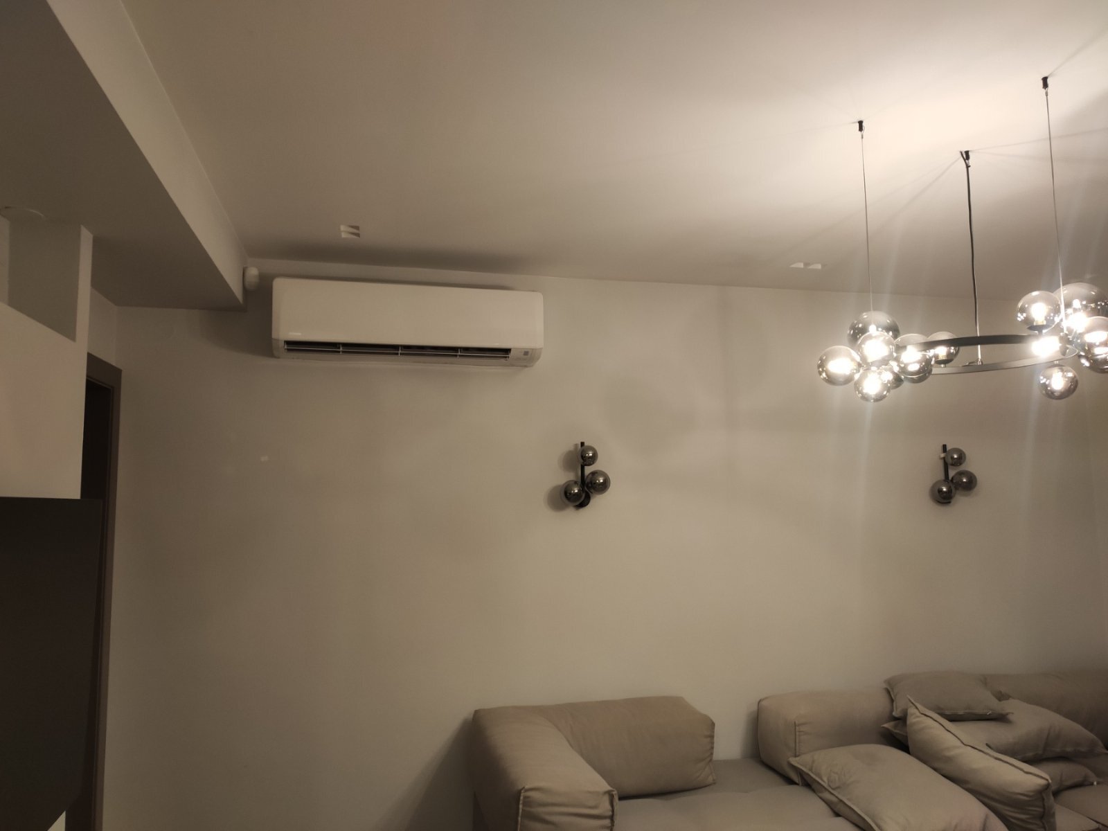

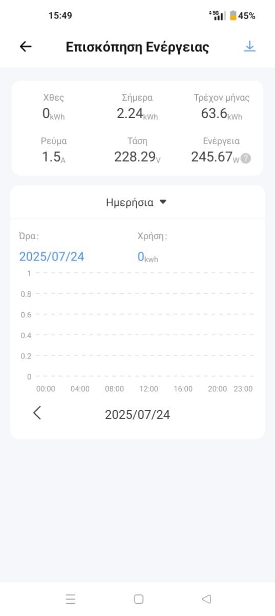

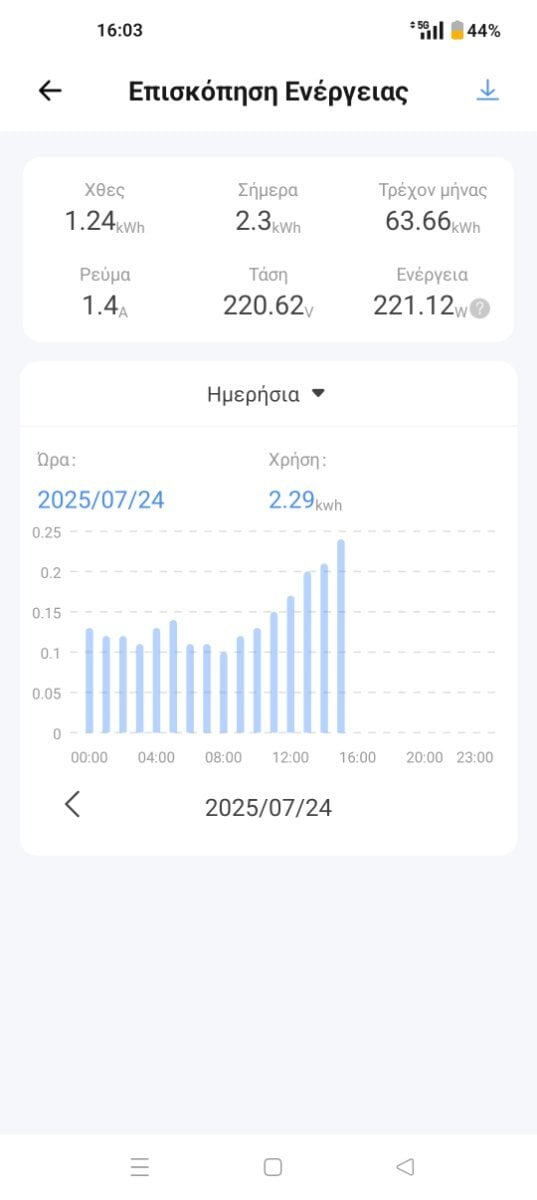

Georpap1987 Δημοσ. 24 Ιουλίου Δημοσ. 24 Ιουλίου 6 ώρες πριν, verlemakos είπε Ευχαριστώ. Δεν το κατέχω, ελπίζω να βρω καιρό να σεταριστω σύντομα με λίγη βοήθεια. Σε λίγες εβδομάδες σκέφτομαι να εντάξω και ένα ASEH12KMCG που θα τυρανιεται τον χειμώνα στο χωριό, περίπου 350μ. υψόμετρο. Όσον αφορά την σημερινή δοκιμασία του πιτσιρικά (aseh09kmcg), μέχρι τις 14:45 είχε καταναλώσει ακριβώς 2kwh, και ανέβηκε σταθερά πάνω από τα 200wh μετά τις 14:00! Κέρατο... Ακούγεται πάντα ή με διαλείψεις? Πάντα..το τεσταρα μόνο με εσωτερικό ανεμιστήρα και συνεχίστηκε ο θόρυβος οπότε είναι σίγουρα εσωτερική φτερωτης πιστεύω ή κάτι άλλο..
Klausx Δημοσ. 24 Ιουλίου Δημοσ. 24 Ιουλίου 6 ώρες πριν, Georpap1987 είπε Καλησπέρα!ύστερα από χρήση του yukai 13 εδώ και 9 μήνες σε ζέστη και κρύο και εκθειαζοντας το για την απόλυτα αθόρυβη λειτουργία του, άρχισε εδώ και λίγες βδομάδες να ακούγεται ο εσωτερικός του ανεμιστηρας..τι κάνουμε τώρα; γιατί το έχω και στο υπνοδωμάτιο οπότε καταλαβαίνετε.. Μήπως θέμα συντήρησης; Ή απλά θέλει καλύτερο αλφάδιασμα, αν μπορείς ανέβασε ηχητικό. Στην χαμηλή σκάλα το κάνει; Γίνεται εντονότερο όταν μεγαλώνεις ταχύτητα;

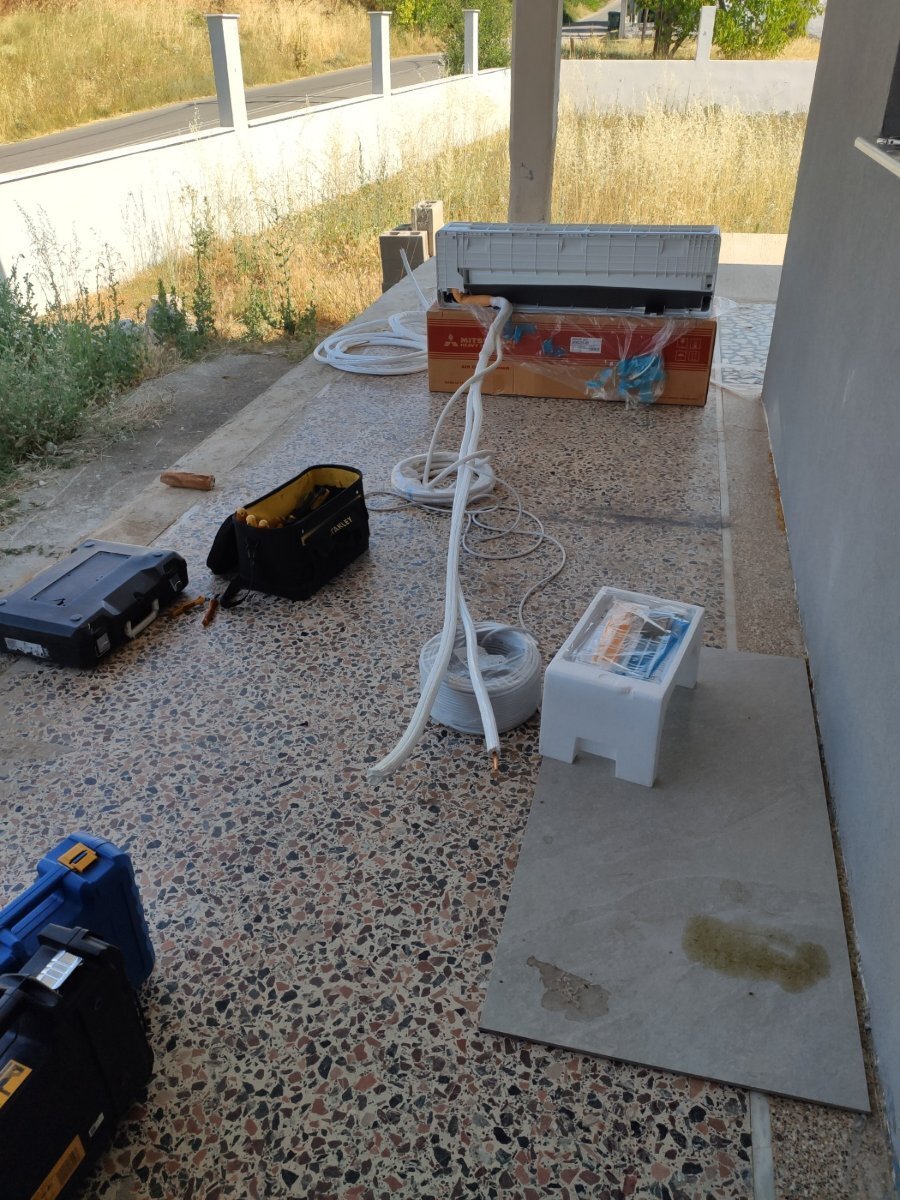

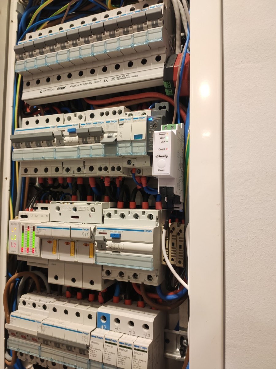

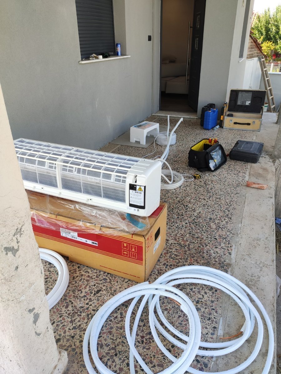

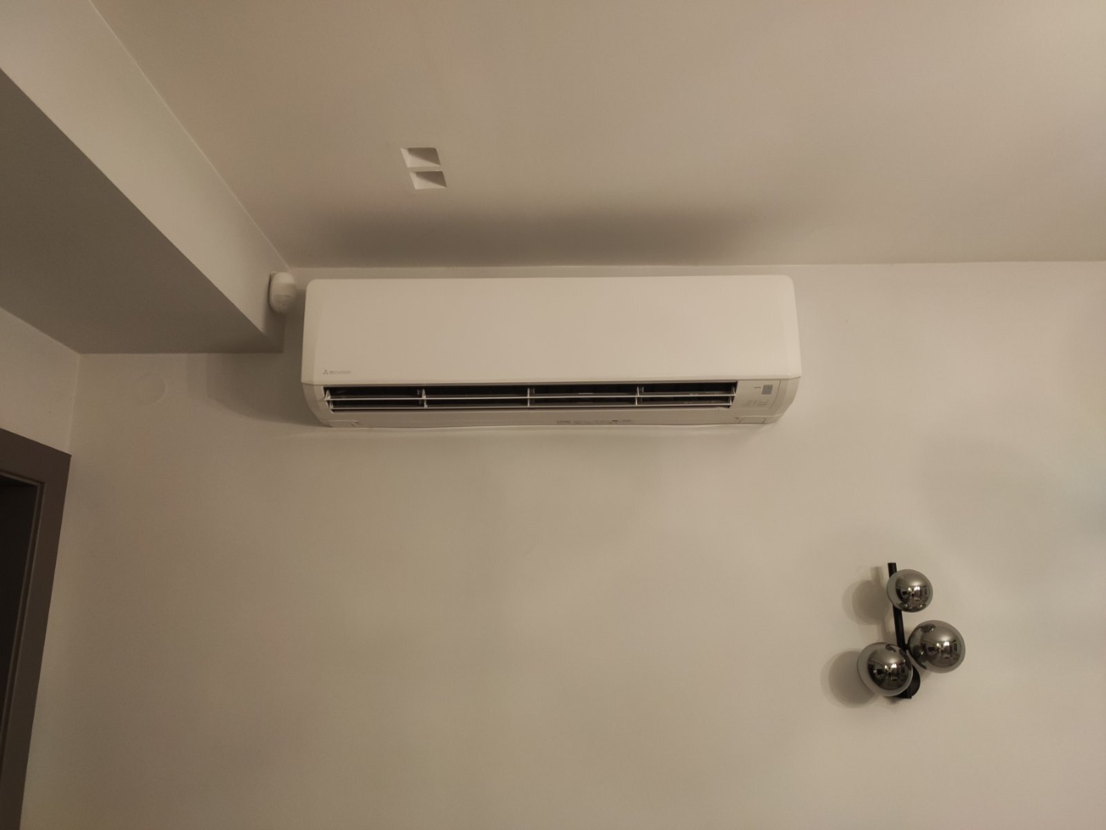

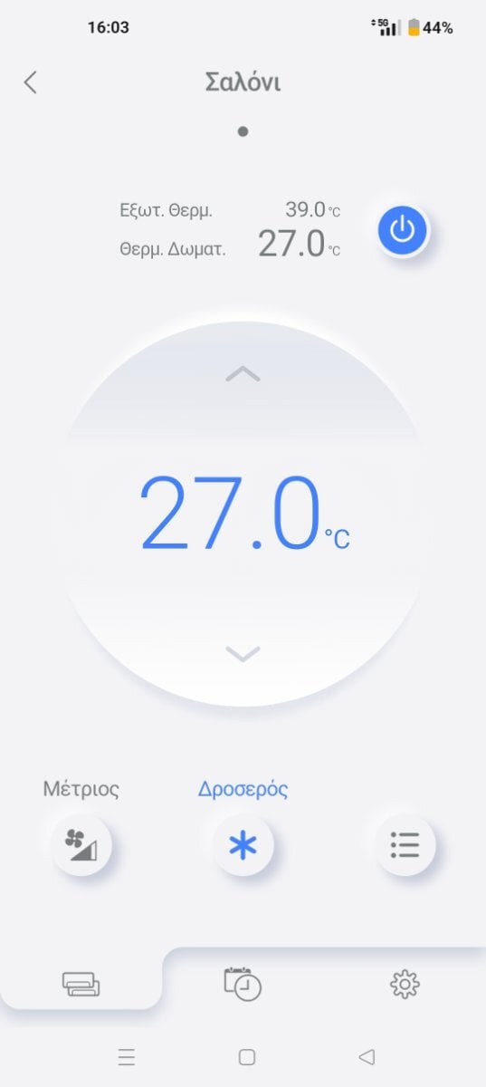

kaklikos Δημοσ. 24 Ιουλίου Δημοσ. 24 Ιουλίου (επεξεργασμένο) Ενα ευχαριστω στα μελη εδω μεσα και στον @liakjim για την προταση του μηχανηματος. Σημερα εγινε η εγκατασταση του MHI 63ZR-WF. Γοουρουνι σε μεγεθος αλλα δεν με χαλασε μα καθολου ομως. Εσωτερικη ulow δεν καταλαβαινεις οτι ειναι ανοιχτη η μοναδα. Το ιδιο ισχυει και για την εξω. Αντλια κενου 20 λεπτα. Ειδα βαλανε 2 ειδων σωληνες μια 1/2 και μια 1/4. Τραβηξα στα μπαμ και μια γραμμη 3χ2.5. Οσον αφορα τις λειτουργιες θα ηθελα αν καποιος μπορει να βοηθησει σχετικα με την αφυγρανση - ψυξη, ποσο και ποτε. Ειδα μεσω του APP μου δειχνει θερμοκρασια εσωτερικης μοναδας, εξωτερικης και ζητουμενης. Υπαρχει καποια επιπλεον παραμετροποιηση που πρεπει να κανω; Καπου πρεπει να εχω ενα shelly 3EM. Θα το βαλω ωστε να δω και καταναλωσεις. Επεξ/σία 24 Ιουλίου από kaklikos 9
Pan_K Δημοσ. 24 Ιουλίου Δημοσ. 24 Ιουλίου 1 ώρα πριν, Georpap1987 είπε Πάντα..το τεσταρα μόνο με εσωτερικό ανεμιστήρα και συνεχίστηκε ο θόρυβος οπότε είναι σίγουρα εσωτερική φτερωτης πιστεύω ή κάτι άλλο.. Δοκίμασε να πιέσεις από μία πλευρά την εσωτερική μονάδα προς τα πάνω και μετά δοκίμασε και από την άλλη να δεις αν υποχωρεί ή αν εξαφανίζεται ο ήχος. Καμιά φορά με ένα μικρό σπρωξιματάκι προς τα πάνω το θέμα λύνεται. Υπάρχει και η περίπτωση να μην είναι σωστά αλφαδιασμένη η εσωτερική μονάδα.
Georpap1987 Δημοσ. 24 Ιουλίου Δημοσ. 24 Ιουλίου (επεξεργασμένο) IMG_7192.mov για ρίξτε ενα αυτί να μου πείτε αν σας είναι γνώριμος ο ήχος... https://files.fm/u/nkzustwa8f Επεξ/σία 24 Ιουλίου από Georpap1987
Klausx Δημοσ. 24 Ιουλίου Δημοσ. 24 Ιουλίου Μόλις τώρα, Georpap1987 είπε IMG_7192.mov για ρίξτε εν; αυτί να μου πείτε αν σας είναι γνώριμος ο ήχος... https://streamable.com/
liakjim Δημοσ. 24 Ιουλίου Δημοσ. 24 Ιουλίου 47 λεπτά πριν, kaklikos είπε Ενα ευχαριστω στα μελη εδω μεσα και στον @liakjim για την προταση του μηχανηματος. Σημερα εγινε η εγκατασταση του MHI 63ZR-WF. Γοουρουνι σε μεγεθος αλλα δεν με χαλασε μα καθολου ομως. Εσωτερικη ulow δεν καταλαβαινεις οτι ειναι ανοιχτη η μοναδα. Το ιδιο ισχυει και για την εξω. Αντλια κενου 20 λεπτα. Ειδα βαλανε 2 ειδων σωληνες μια 1/2 και μια 1/4. Τραβηξα στα μπαμ και μια γραμμη 3χ2.5. Οσον αφορα τις λειτουργιες θα ηθελα αν καποιος μπορει να βοηθησει σχετικα με την αφυγρανση - ψυξη, ποσο και ποτε. Ειδα μεσω του APP μου δειχνει θερμοκρασια εσωτερικης μοναδας, εξωτερικης και ζητουμενης. Υπαρχει καποια επιπλεον παραμετροποιηση που πρεπει να κανω; Καπου πρεπει να εχω ενα shelly 3EM. Θα το βαλω ωστε να δω και καταναλωσεις. Καλοδουλευτο! ΥΓ Τι gen είναι το Shelly σου; Μας λείπει ενα heavy 63 από το public grafana! 1
