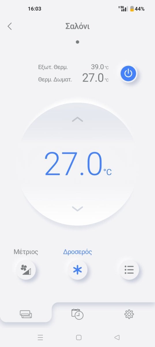

Στις 23/7/2025 στις 3:55 ΜΜ, Pan_K είπε
Τελικά το δοκίμασες και το Fujitsu; Τι έκανε;
Χωρίς πολλά-πολλά και φανφάρες, η κατανάλωση με εξέπληξε.
3,62kwh σε ένα 24ωρο!!
Σημεία άξια λόγου:
-Ο χώρος δεν είχε ψυχθεί καθόλου για 40 ώρες, τα δομικά στοιχεία είχαν μπαρουτιασει παρά το κέλυφος (όπου αυτό υπάρχει).
-Το μεγαλύτερο λάθος που έκανα ήταν το απευθείας σεταρισμα στους 27 βαθμούς ενώ η αρχική ήταν 32 και οι τοίχοι ζεστοί. Θέλει σταδιακή πτώση, πρώτη φορά είδα το Fujitsu να χτυπάει 500wh...συνετίστηκα και το έκανα σταδιακά, σε 3 ώρες ήρθε στα συγκαλα του και ινβερταρισε όπως έπρεπε λίγο πριν τα μεσάνυχτα.
- Από εκεί και πέρα ξεκίνησε η 24ωρη δοκιμασία του και δεν ανέβηκε πάνω από τα 250-260 wh ακόμη και με εξωτερική θερμοκρασία 39 & 40 βαθμούς.
Πέρα από το διάγραμμα, παραθέτω και κάποιες φωτογραφίες που δείχνουν την κατανάλωση ενώ επικρατούν πολύ υψηλές θερμοκρασίες και η εξωτερική μονάδα είναι κάτω από τον ήλιο από τις 09:30 έως τις 18:30.Screenshot_2025-07-25-00-01-43-10_41b172fd405cd4f56cfde6a38027ffd1.jpg.ce79cf9e86ff7f1b4a7332de698627c3.jpgScreenshot_2025-07-25-00-01-43-10_41b172fd405cd4f56cfde6a38027ffd1.jpg.ce79cf9e86ff7f1b4a7332de698627c3.jpgScreenshot_2025-07-25-00-01-43-10_41b172fd405cd4f56cfde6a38027ffd1.jpg.ce79cf9e86ff7f1b4a7332de698627c3.jpgScreenshot_2025-07-25-00-01-43-10_41b172fd405cd4f56cfde6a38027ffd1.jpg.ce79cf9e86ff7f1b4a7332de698627c3.jpgScreenshot_2025-07-25-00-01-43-10_41b172fd405cd4f56cfde6a38027ffd1.jpg.ce79cf9e86ff7f1b4a7332de698627c3.jpgScreenshot_2025-07-24-16-03-33-42_c369300b9d6fac2e779a85ca03d077d3.jpg.94dd3745794b145466e2bb1ced2f26bd.jpgScreenshot_2025-07-24-16-03-33-42_c369300b9d6fac2e779a85ca03d077d3.jpg.94dd3745794b145466e2bb1ced2f26bd.jpgScreenshot_2025-07-24-15-49-20-29_c369300b9d6fac2e779a85ca03d077d3.jpg.36d5e71990949cbb6f65e53687c9791d.jpg
7 λεπτά πριν, verlemakos είπε
Σημεία άξια λόγου:
Τρελό μπέρδεμα με τις φωτογραφίες,,,,,😩, μόνη λύση να βρει κάποιος άκρη είναι συγκρίνοντας την ώρα του κάθε στιγμιότυπου εικόνας.
